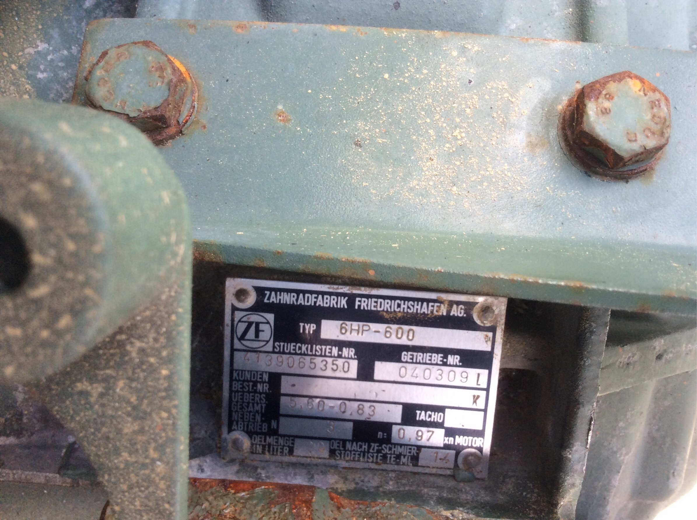

Hier noch ein Foto von dem Getriebe

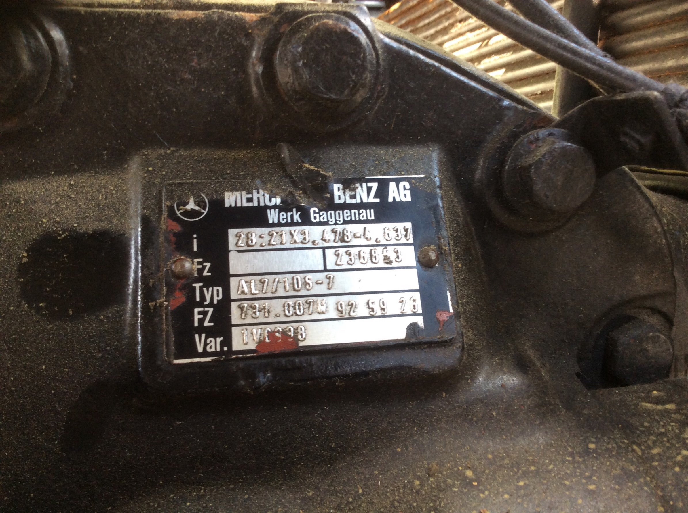

Typenschild Achse
