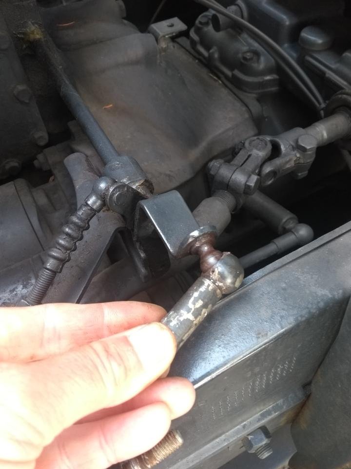

möchte am Gasgestänge des OM 366 den Kugelkopf tauschen....da immens "ausgelutscht"
Habe bei MB-Teile kein passendes Sheet gefunden....
Wäre super, wenn mir jemand die Teilenummer der "Pfanne" raussuchen könnte...
Frage zwei: das Gegenstück, die "Kugel" ist wohl am Hebel festgenietet.....ist die Verschleiß Paarung dann in jedem Fall so ausgelegt, das immer die "Pfanne"...die ja leicht tauschbar ist, verschleißt??
Mein gemessenes Max Kugelmass ist 12.5mm......

Hallo Manne,
auf Deinem Bild ist e nicht so wirklich ersichtlich, wo das Ding genau sitzt.
Ich würde auf A 366 991 03 22 tippen.
Dazu noch N 071 805 010 403

Hallo Gemeinde, Daniel..
yep, dein Tipp war korrekt...
Da die Einschraublänge der Pfanne (M8) 50mm
und ich bei den standardparts sowie selbst im Keller nur Einschraublänge 30mm hatte....heute beim freundlichen bestellt.....29.- für 32Gramm ST 37.....
Danke für die Hilfe,
Manne
Manne
