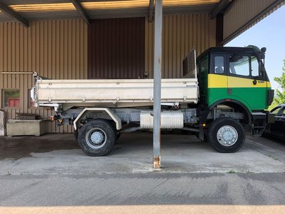

Hallo zusammen
Ich könnte kurzentschlossen bis heute Abend einen Mb1831 erwerben, würde aber gerne wissen, wie der übersetzt ist, respektive mögliche Höchstgeschwingigkeit.
Die FgsNr lautet WDB 655 307 1K00 8784
Könnte mir hier jemand behilflich sein? Tausenddank..all(r)addin

Hallo zusammen:
Ein kleines Goodie aus der Verkaufsanzeige...mehr gibt's dann, wenn ich die Kiste bei mir haben..vielen Dank nochmals für Eure Unterstützung! Mein Plan ist nun meinen Koffer von meinem alten 1719er auf den neuen Laster zu verfrachten. Mein 1719er wird danach verkauft...ist zwar schade, weil er mir wirklich gut gedient hatte und ich auch die grosse Hütte vermissen werde, aber ich hätte zuviel Geld reinstecken müssen um ihn wieder flott zu machen für den CH Tüf und dieses Geld habe ich jetzt lieber in den 14 Jahre jüngeren 1831er investiert...welcher einen sehr gepflegten Eindruck gemacht hat und erst knappe 150TKM auf dem Tacho hat!
Beste Grüsse aus der CH...All(r)addinBild

#17 Beitrag von FrankS » 2019-06-16 22:41:31
Trilex-Felgen? :eek:

Das finde ich ein gutes Konzept, Koffee umsetzen.
Der 1831 wird sicherlich etwas komfortabler sein. Und deutlich agiler.
Glückwunsch zum Neuerwerb.

Nette Motorisierung ;)
