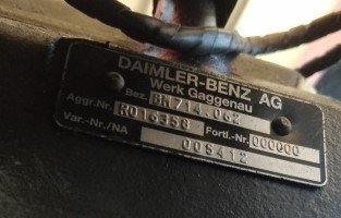

Ich nehme mal an es geht um die Aggregat NR ? Somit ist ATF zuverwenden?

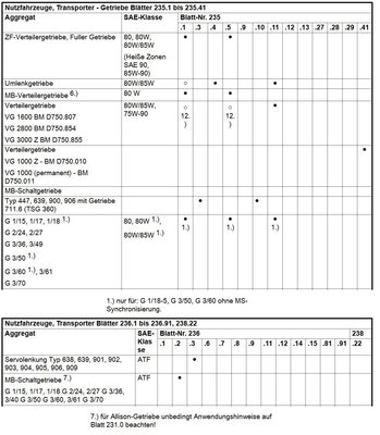

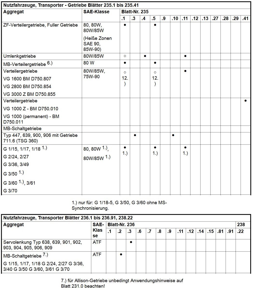

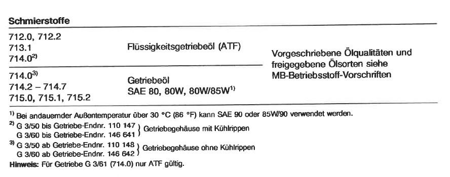

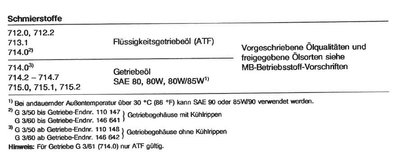

Es scheint, als wäre das ein Tauschgetriebe, da die Nr. nicht mit dem im EPC übereinstimmt. Es ist zwar wieder ein G3/60 jedoch eines ohne Kühlrippen, somit sollte ja das 80W eingefüllt werden. :huh:
Habe aber jetzt noch ein anderes Blatt gefunden bei dem das Öl von der MS Synchronisierung abhängt, ( für was steht denn MS hier ? :unwuerdig: )

MS steht hier für Messing.
In Getriebeölen sind oft Additive enthalten, die diese Messing bzw. das enthaltene Kupfer angreifen können. Das ist bei dem genannten ATF nicht der Fall, es gibt aber auch ein paar klassische Getriebeöle, die unproblematisch sind.

Hab ich das jetzt richtig verstanden, ATF kann ich immer einfüllen, 80W nur wenn keine Messing Synchronisierung verbaut ist?

da sich ja bei den Getrieben, bis auf das Material der Synchronringe, nichts verändert hat, kannst Du ATF auch für neuere Getriebe nehmen. Oder eben ein 80W, das keine Buntmetallkorrosion verursacht, für ältere Getriebe.
Wenn Du aber von einer auf die andere Ölart wechselst, solltest Du das Getriebe einmal spülen, ATF-Öl und Getriebeöl vertragen sich nicht immer.
