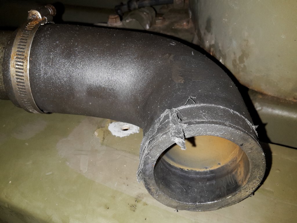

nachdem mein renovierter schöner Kühler im Saurer ist hab ich bei einem Schlauch gedacht er wäre eingerissen. Hab eben aber gesehen dass der nur an einer dünnen Aussenschicht unter der Schelle so abgerieben ist.
Ist das normal, kann ich den so lassen oder lieber neu machen?

Drück den mal platt. wenn dann Haarrisse auftreten, werf ihn weg. Ansonsten würde ich ihn nochmal einbauen...

Würde ich lieber neu machen und den vorhandenen sauber als "Heimbringer" mitführen. Hatte selbst erst kürzlich einen Schlauch oben am Kühler, welcher auf der Autobahn gerissen ist. Genau neben der Schelle.
