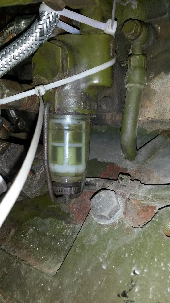

Ich würde eigentlich gerne die "originale" die momentan drinn ist nur ersetzen. (bzw. als Ersatzteil mithaben).
Hab mal ein Foto angehängt.
Gibts die nicht noch irgendwo, oder kennt diese.
Mir geht es Hauptsächlich um das Schauglas und die Handpumpe. Filter ist zusätzllich sowieso noch ein Separ in der Leitung.
Danke und LG
Thomas

die Teile (Glas, Handpumpe) gibt es im Fachhandel für kleines Geld.
Geh mit dem Foto zum Händler Deines Vertrauens, der wird die Teile vermutlich sogar da haben.
Wenn nicht, kannst Du Dich gerne melden.
