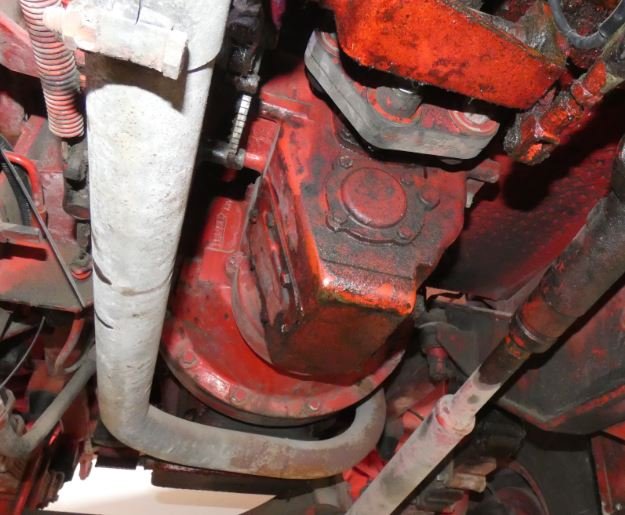

Re: Acmat TPK35P - Getriebeumbau
Moin Reinhard,
danke für den Hinweis, im Netz kann ich leider nichts über SAE Flansche finden, hast du Infos?
Anbei ein Bild vom Flansch.
Hallo Grisuu,
SAE 2 bzw 3 (erster Teil SAE Standart Bezeichnung) sagt lediglich etwas über den Anschluss am Motor (Gehäuse teil) wie auf deinem Bild zu sehen ist. Der zweite Teil der SAE Bezeichnung sagt dann etwas über den Anschluss am Schwungrad bzw der Welle (drehender Teil). Hier findest du etwas dazu Clikcer SAE auf Seite 47
Damit kannst du z.B. heraus finden, ob du ein passendes S5/42 findest, hier ist ja die Getriebeglocke Teil des Getriebes. Ansonsten ist die Getriebeglocke NICHT Teil des Getriebes und kommt vom Motorenhersteller.
Viel Erfolg!
Walter

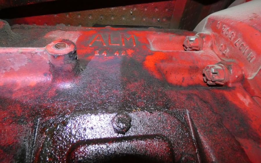

Das ist die Beschreibung im Betriebshandbuch. Bin auch im Netz trotz intensiver Recherche nicht fündig geworden. Leider kein Typenschild zu finden.
Ich poste mal ein Bild davon, vielleicht kommt es jemandem bekannt vor.
Das Getriebe scheint ein Eigenbau von ALM/ACMAT zu sein. Die Firma stellt ja seit 1964 (damals lautete der Firmenname noch ALM) eigene Schaltgetriebe her.
Unterlagen zu diesem Getriebe kann es dann eigentlich nur beim Hersteller selbst oder eventuell beim größten Kunden (französische Armee bzw. Fremdenlegion) geben.
danke schonmal an alle für eure Hilfe!
@ Uwe: du könntest Recht haben dass es sich beim Glänzer 1480 um das VTG handelt. Meine Französischkenntnisse sind doch äußerst bescheiden.
Zur Info: ich habe so eine Art ABE Dokumentation (französisch) für das Fahrzeug, bei Bedarf kann ich sie gerne zur Verfügung stellen.
Gibt es weitere Acmat Besitzer im Forum?
VG Grisuu
VG Grisuu
