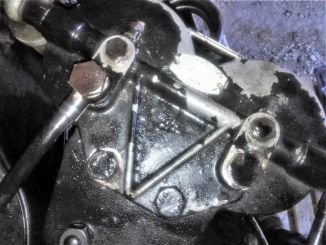

Hallo Zusammen,
ich fahre einen Magirus 150D10. Leider hat die Trägerplatte vom Diesel Stufenfilter einen Riss. Gibt es hierfür von Deutz noch Ersatzteile? Weiß jemand die Ersatzteilnummer nach der ich suchen muss? Anbei ein Bild der Trägerplatte.
Vielen Dank für eure Hilfe.
Gruß Bernhard
Gruß Bernhard

Re: Riss in Trägerplatte von Diesel Stufenfilter
Die Platte hat ziemlich viel Ähnlichkeit mit Einer die ich mal vom Schrotti geholt habe und in einem Stapler verbaut war(Selbst ausgebaut), kann jetzt auf die Schnelle nicht vergleichen. Die sollte es auch in anderen Fahrzeugen gegeben haben, Filtereinsätze habe ich bei einer Landmaschinenwerkstatt bekommen.

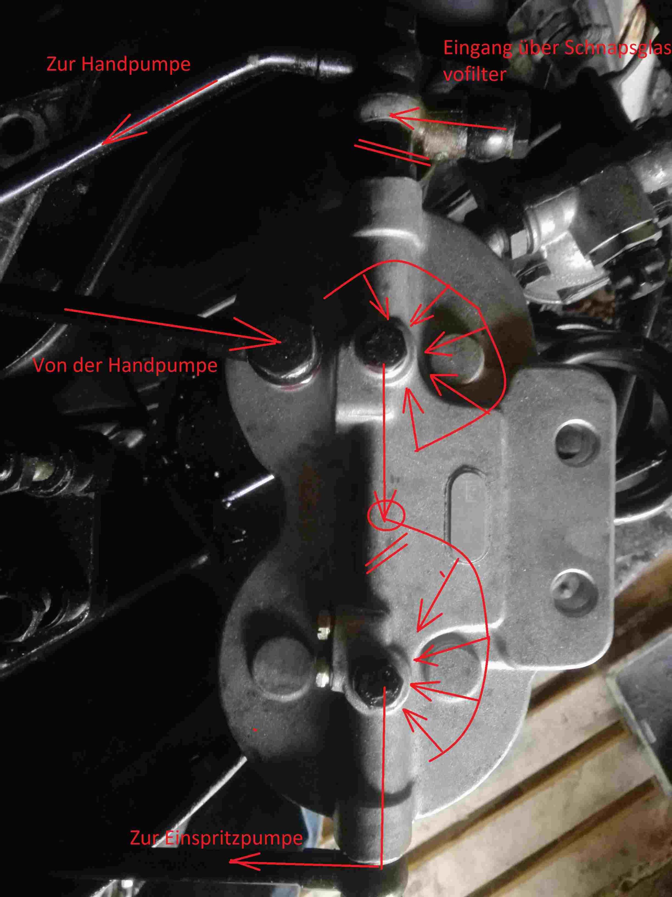

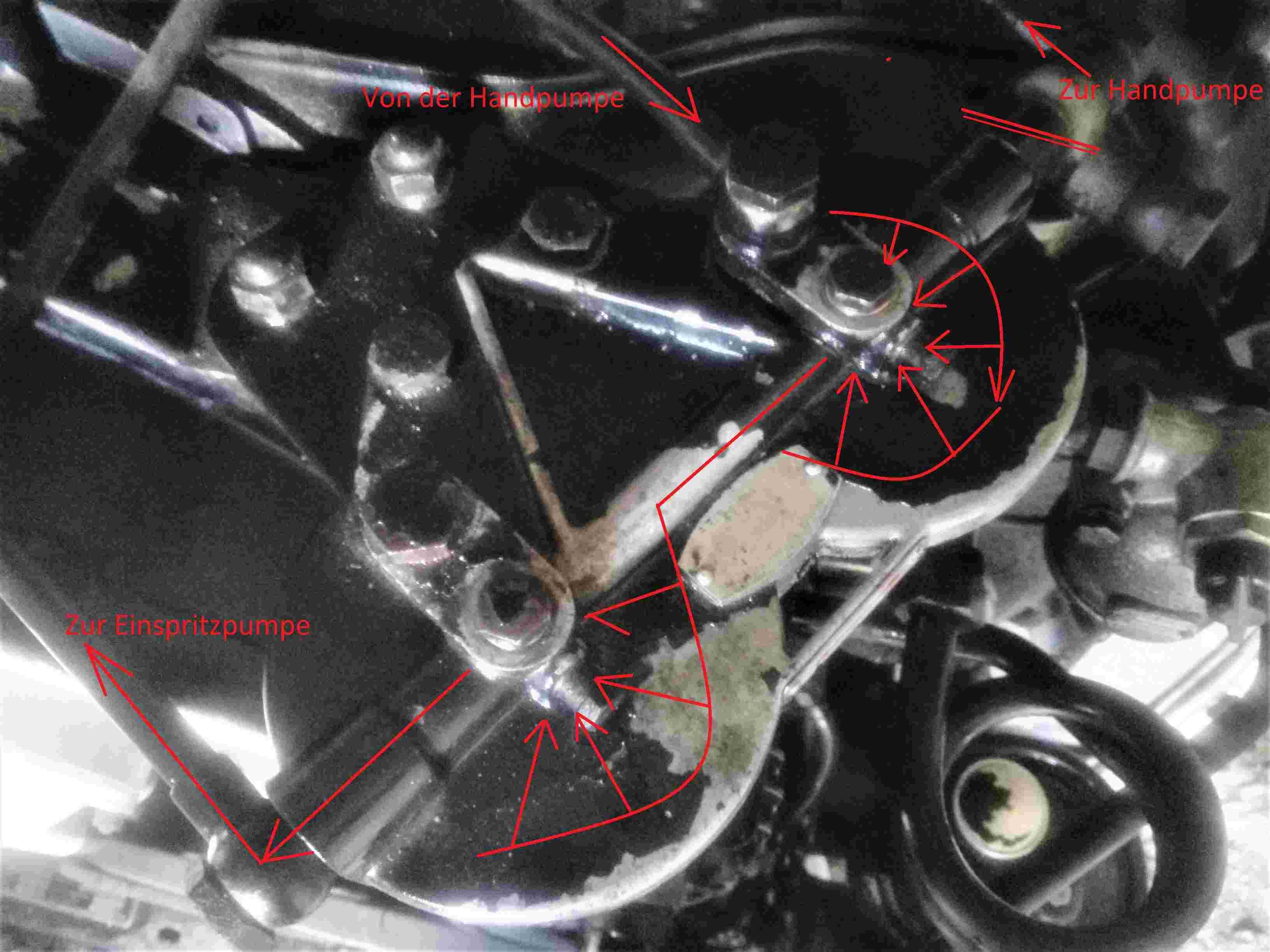

die Trägerplatte für meine Filter ist gekommen. Gute Nachricht ist, dass die Filterbecher und auch alle Schrauben exakt passen. Beim Ausbau der Filterplatte und genauem überlegen wie der Diesel bisher geflossen ist, bin ich zu dem Resultat gekommen, dass es sich bei meiner Filterplatte / Aufbau um einen Stufenfilter handeln muss. Anbei ein Bilder der alten Trägerplatte. Entgegen des Plans die Rückleitung von der Handpumpe zu verlegen, musste ich die neue Trägerplatte spiegelverkehrt einbauen, weil sonst nur ein Filter in Benutzung wäre. Deshalb muss ich jetzt einen neuen Halter bauen, hatte aber den Vorteil, dass alle Leitungen perfekt gepasst haben. Anbei nochmals ein Bild mit der Flussrichtung im neuen Filterdeckel. Auch bei der neuen Filterplatte handelt es sich aus meiner Sicht um einen Stufenfilter. Viele Grüße
Bernhard
