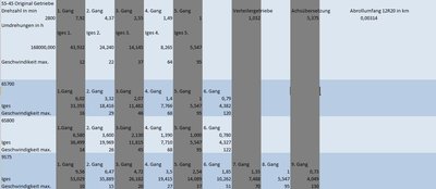

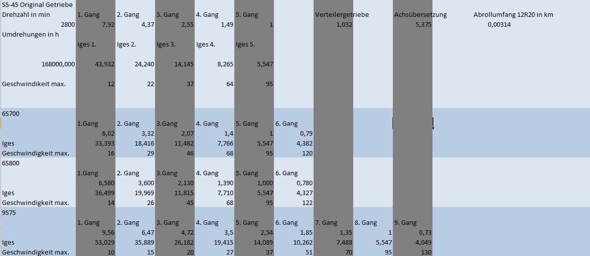

Nun ging die Rechnerei bei mir los.
Was mich an dem Original verbauten s5-45 stört:
1.Gang zu kurz übersetzt
2.Gang jedoch fast zu lang zum Anfahren
Spreizung relativ groß
hohe Drehzahl bei Autobahnfahrten
lautes Laufgeräusch der Vorgelegewelle, sprich Geräusche bei nicht getrennter Kupplung ohne eingelegtem Gang. Kann natürlich auch am alter unseres Getriebes liegen.
Zudem springt bei uns zeitweise der 4 Gang raus, was das Fahren mit Motorbremse in den Anden teilweise sehr gefährlich gemacht hat.
Fazit: das ganze kommt natürlich auf jeden selbst an, sowie Verteiler-und Achsübersetzung und Bereifung. Sollte sich am besten jeder selbst durchrechnen. Siehe Excel Liste.
Nach der ganzen Rechnerei war klar, ich könnte mich mit dem 6s700 oder mit dem 6s800 anfreunden. Nun sind wir an dem Punkt wo ich um eure Hilfe bitte.
Mittlerweile liegt ein 6S800 aus eine Man TGM in der Werkstatt und ich bin kurz davor meinen Aufbau zu demontieren um dem alten Getriebe auf den Leib zu rücken. (Die nächste Reise nach Albanien steht vor der Tür und unsere Zeitplanung ist, wie immer, zu optimistisch)
Bevor ich mir jedoch die Mühe mache wollte ich fragen, ob jemand ein s5-45 rumliegen hat. Der Knackpunkt für mich ist aktuell die länger der Eingangswelle, wie am Anfange beschrieben. Hat bzw. kann mir jemand das Maß zwischen Anlage-Flansch und Ende der Eingangswelle ermitteln. Bei den beiden 6s700 und 6s800 sind es 107mm.
Ich hoffe ich habe soweit alles richtig und halbwegs nachvollziehbar wiedergegeben , falls nicht bitte korrigiert mich. Es wäre klasse, wenn ihr mir weiterhelfen könntet und natürlich auch fleißig mit diskutiert.

PS: nehmt die Excel Berechnungen von mir nicht zu genau, bei mir sind es z.B. 2800 1/min Abregeldrehzahl, Original F6L413V 2650 1/min

Die Spreizung der Gänge 1-3 ist schon ganz ordentlich.Der 1. Gang ist mit 12 km/h schon wieder recht lang.
Im Gelände soll es ja möglichst komod zugehen.
Ich habe durch größere Reifen die Gesamtübersetzung um 8% verlängert, bei normalem Anfahren im 2. Gang schaffe ich ausgedreht auch 20 km/h.
Der V6 zieht ja untenraus gut weg, da sollte der relativ lange 2. Gang aus Dauer kein Problem sein.
Die anderen 6-Gang-Getriebe sind nicht viel besser, weil vom 1-3 Gang fast genauso weit gespreizt, im 2. Gang anfahren ist dann noch schwieriger (siehe endgeschwindiggkeit im 2. Gang). Sind die 1. Gänge synchronisiert? meistens ja nicht. bei den wahrscheinlich nicht so häufig stattfindenen Fahrten mit Anhänger ist das 9-Gang-Getriebe Luxus, aber wenn ich schon anfange würde ich mir genau so einen Luxus einbauen.
