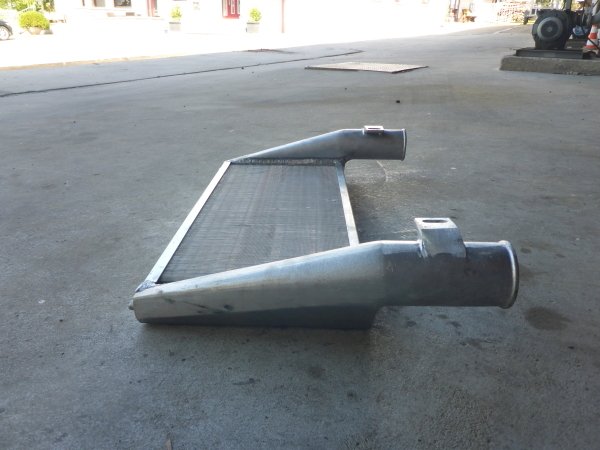

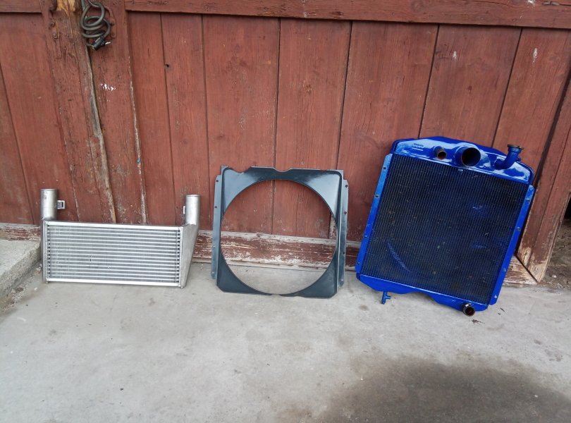

Leider war es mir nicht möglich, einen LLK zwischen Kühlergitter und Wasserkühler zu bauen, der beide Vorgaben erfüllte. Also habe ich einerseits den Kühler etwas nach hinten gesetzt und andererseits das Kühlergitter nach vorne gezogen. Das hatte wiederum ein Vorziehen der Motorhaube zu Folge. Umfangreiche Arbeiten, aber es funktionierte. Dieses System ist so in zwei Kurzhaubern verbaut und über mehrere Jahre getestet. Soweit so gut, aber das Manko mit den vielen Veränderungen an der Karosserie hat mich gewurmt.

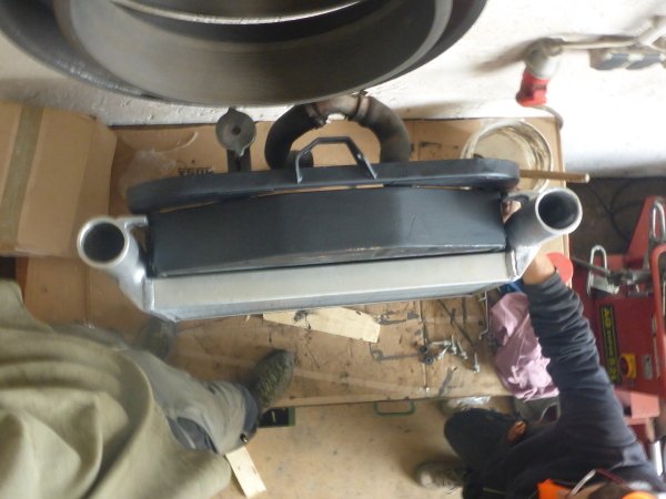

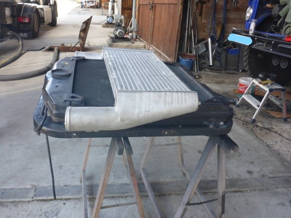

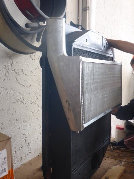

Nun ist es mir endlich gelungen, einen Ladeluftkühler in die Finger zu bekommen, wie er auch einmal von Mercedes für den Kurzhauber konstruiert wurde. Dieser LLK hat spezielle Kästen, die weniger "bremsen", dadurch kommt er mit 1/2 Ltr. weniger Volumen aus. Das wirkt sich positiv auf das Ansprechverhalten des Laders aus. Durch seine Bauform "umschmiegt" der LLK den Wasserkühler förmlich und macht das Vorziehen des Kühlergitters unnötig.

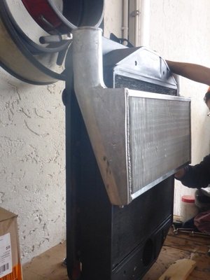

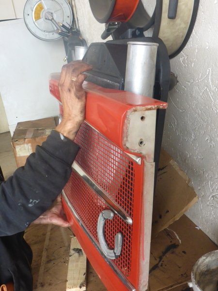

Erste Passversuche waren schon mal recht vielversprechend:

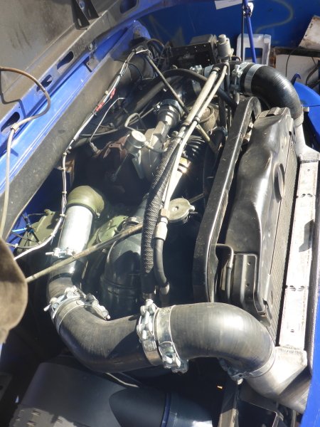

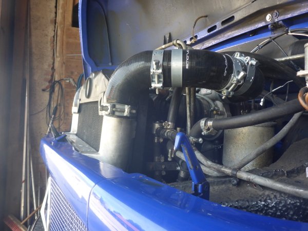

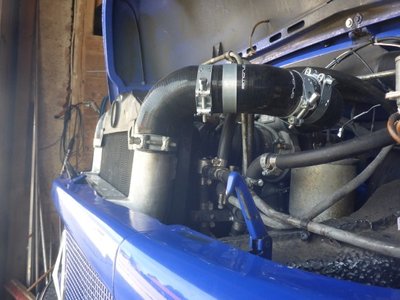

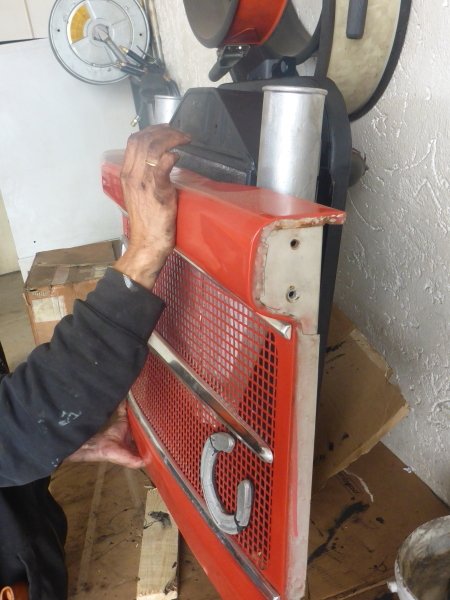

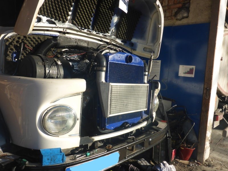

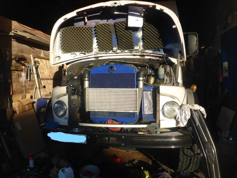

Dann kam ich endlich dazu den LLK auch einzubauen. Er lässt sich mit erstaunlich wenig Aufwand in den Kurzhauber implantieren.
Einbau
  • Maske abbauen
  • Kühler mit Gestell ausbauen
  • Ladeluftkühler vor den Wasserkühler setzen
  • "Kühlerpaket" wieder einbauen
  • Nun erfolgt etwas "Lego spielen" um die Luftführung zu verrohren. Das Verdichterrad des Turbos muss dazu gedreht werden. Beim KKK-Lader ist das kein großer Aufwand: Schrauben etwas lösen, Verdichterrad auch die gewünschte Stellung drehen, wieder zuschrauben. Bei dem bei mir verbauten Wastegatelader ist das etwas komplizierter, aber auch machbar. Mit dem Eberspächer Lader habe ich noch nicht experimentiert
Bisherige Erfahrungen sind recht positiv: Der Ladeluftkühler passt hervorragen hinter die Maske ohne dass diese verändert werden muss. Der Turbo spricht mit dem neuen LLK sehr gut an, Temperaturbeständigkeit ist nach wie vor gegeben. Ich find's prima :wub:
