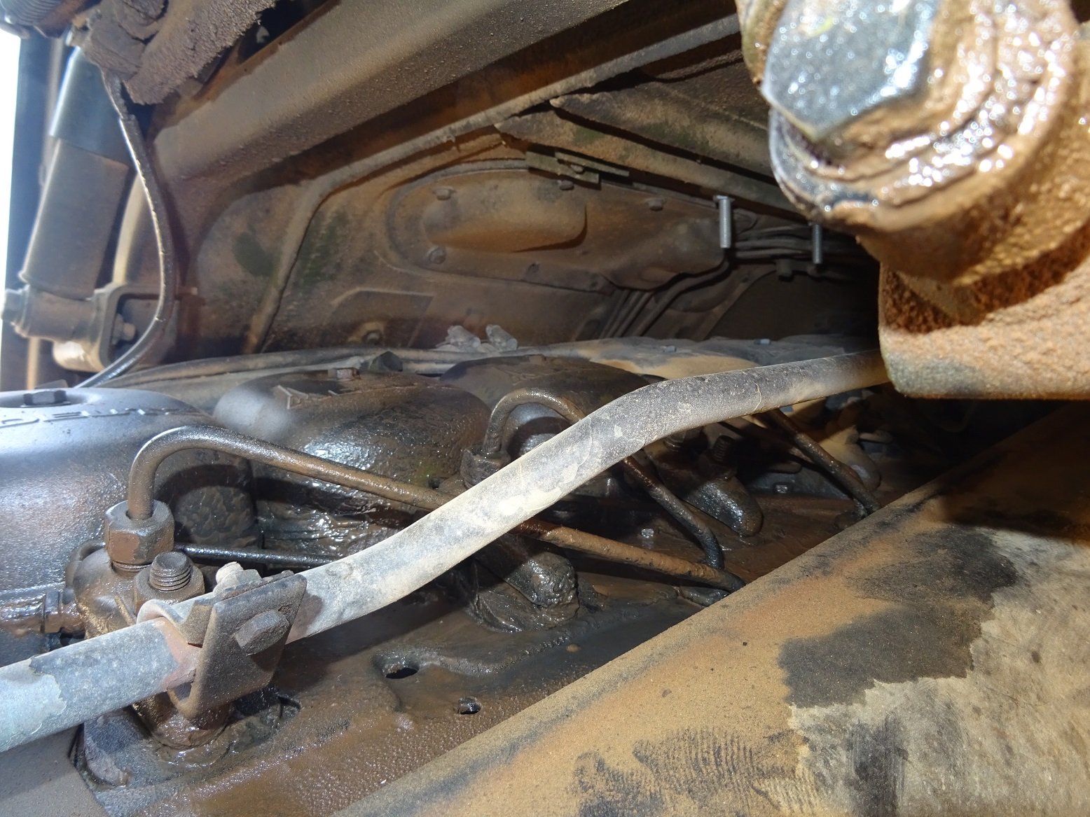

Steh gerade in Marokko und unser Deutz "bläst" leicht Diesel-Öl aus 2 Zylindern. Das ist meine Meinung da ich es woandern nicht sehen kann.
Motor läuft super - kein Leistungseinbruch - kein Qualm irgendwo. Es ist auch nicht so das es ewig viel wäre es versaut nur mittlerweile den Wohncontainer und das war halt vor ein paar Tagen noch nicht.
Wie lange kann ich damit weiterfahren?
Was könnte das Problem sein - wo soll ich ansetzen?
Eventuell Dichtungen?
Anbei ein Bild.
Danke und LG
Thomas

Meine Glaskugel sagt daß deine Luftleitung auf dem Bild bald irgendwann durchgescheuert sein könnte.

-Leckölleitung undicht
-Einspritzleitung undicht
Was anderes kann es schon fast nicht mehr sein .

Ja, ich denke auch, das ist Diesel.
Die Undichtigkeit wird vermutlich irgendwo beim 3. Zylinder (3ter von den Kupplungsseite) sein.
Also da, wo die trockenen Zylinder aufhören und die eingedieselten anfangen.
Am ersten eingedieselten Zylinder wird die Leckage vermutlich irgendwo sein sein.
Wenn Du das jetzt einmal richtig sauber machst. und den Motor danach mit gekippter Hütte laufen lässt, (Wenn das bei dem Iveco geht. Beim 130D geht das) wirst du vermutlich genau die Stelle sehen können, an der der Kraftstoff austritt.
Denn kannst Du das reparieren.
Nach der Reparatur solltest du dann den ganzen Motor, speziell die Kühlrippen reinigen( Luftleitblech abnehmen und ausspülen) !!!
Wenn Diesel oder Öl an den Kühlrippen klebt sammelt sich dort Staub oder Sand.
Dies kann die Motorkühlung behindern und im schlimmsten Fall zu Motrorschäden führen.
Ein Deutzmotor sollte wenn möglich "ölsauber" sein. Wenigstens an den Kühlrippen....

Es sieht aus wie wenn in der Überwurfmutter von der Einspritzleitung am zweiten Zylinder Diesel steht. Der Ventildeckel vom zweiten Zylinder sieht auch "geduscht"aus.

Klar ist, dass der "Siff" kein Motorenöl ist, sondern Diesel. Ergo scheiden Ventildeckeldichtungen aus. Schau dir mal den Kram an, der aus dem Druckregler der Bremsanlage kommt, so sieht Motorenöl aus.

Noch eine Frage.
Ich hab mir das gerade angeschaut.
Also die Überwurfmuttern sitzen sehr fest. Ich hab diese jetzt noch nicht aufgemacht.
Ich nehme an darunter sind Dichtungen die erneuert gehören?
Kann ich da irgendwas zerstören wenn ich mit zu viel M8ment löse?
Irgendetwas besonderes zum Beachten?
Oder einfach lösen, Dichtung neu, anziehen fertig.
Nur Sicherheitshalber :-).

Unter den Überwurfmuttern ist nur ein Dichtkegel, keine Dichtung. Nicht zu fest anziehen sonst verformt er sich und ist kaputt.
An den Rücklaufleitungen sind Hohlschrauben, da sind Dichtringe (Kupfer/Alu) drunter. Auch nicht zu fest anziehen sonst ist die Hohlschraube ab. Wenn die Löcher seitlich in der Hohlschraube schon verformt sind ist die Schraube Schrott.
Wenn Du den Bereich einstäubst (Mehl/Dreck) und den Motor bei gekippter Hütte laufen läßt müßtest Du sofort sehen woher es kommt.
Wenn Du Leitungen aufmachst achte darauf daß kein Dreck irgendwo reinkommt!!!
