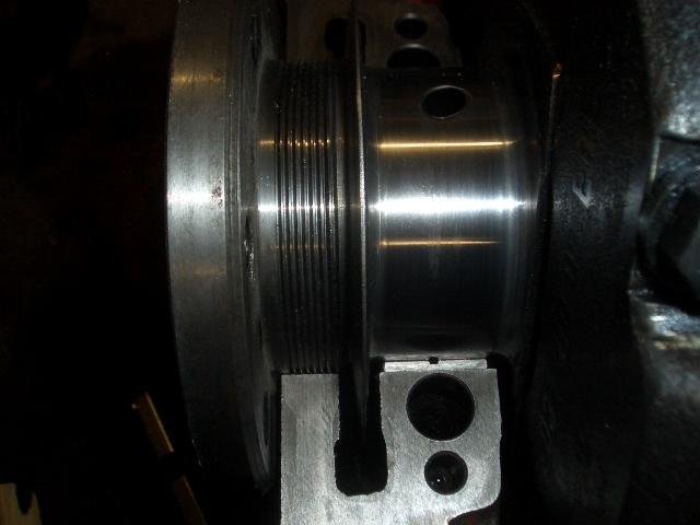

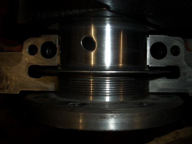

Hallo, ich habe hier noch ein paar Bilder von dem Ölrückführgewinde wo man deutlich sehen kann das da nicht viel Platz zum Fräsen ist.

oroedel
Beiträge: 23
Registriert: 2019-03-18 19:32:27
Re: OM321 öl-Austritt Schwungrad
#24 Beitrag von oroedel » 2019-03-31 17:40:13
Super, vielen Dank!
