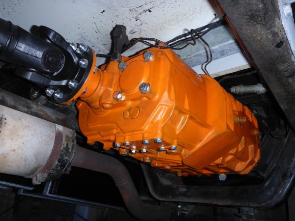

Hallo Ur-Landzer,
der Einbau des Splitgetriebes in den LP war jetzt nicht so ein riesen Aufriss, da ja keine Schaltmimik benötigt wird sondern lediglich die Fernschaltung adaptiert werden musste.
Walter

Hallo Ur-Landzer,
der letzte Gang ist 0,83 übersetzt. Sonst ja und ja
