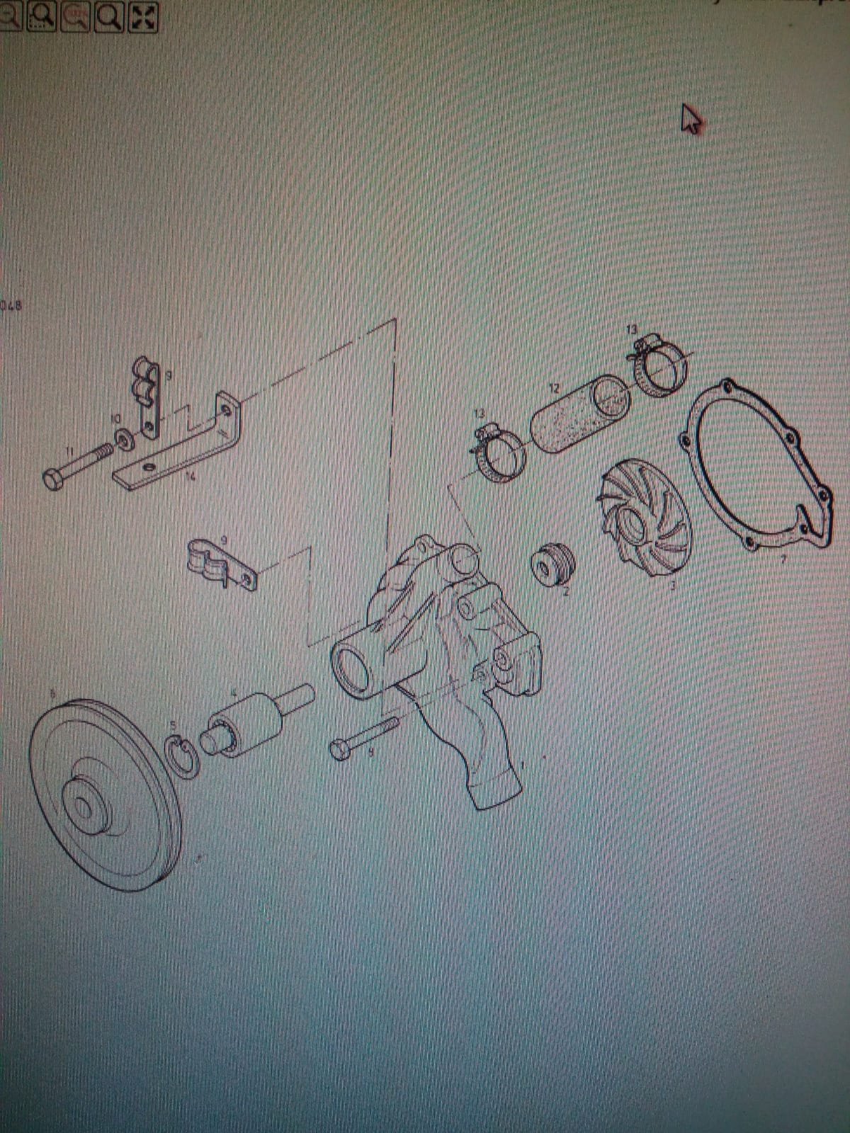

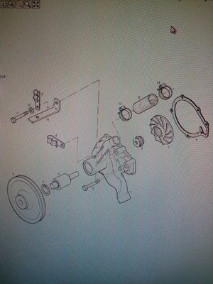

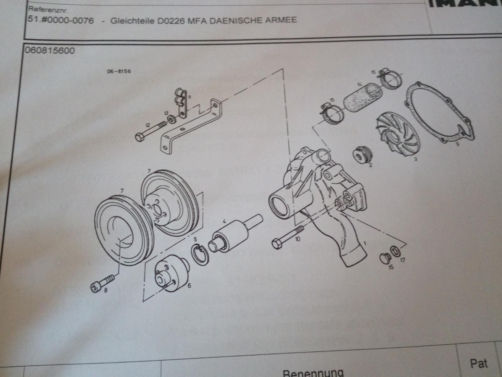

Ich möchte vor der ersten großen Tour aber gerne die Wapu ersetzen. Das Pumpengehäuse ist gleich, letzendlich ist nur die Welle mit den Riemenscheiben anders. (Zivil 1 Scheibe/Militär Doppelte) Ich habe Bilder aus dem MAN Teileprogramm, dort kann man dies gut erkennen.

Die Wasserpumpe ist identisch mit der zivilen 4x2 Variante. Die Dänen haben nur eine Doppelkeilriemenschebe auf die Wasserpumpe gesetzt um über einen kleinen seperaten Riemen die Lima oben anzutreiben. Ich hatte einen Lagerschaden an der Wasserpumpe und ich glaube ein anderer G90 Fahrer (Andreas) auch. Die MAN Niederlassung in Tallin die mir eine neue Wasserpumpe besorgt und eingebaut hatte, hielt diese Konstruktion wegen des erhöhten Moments auf das Wasserpumpemlager für bedenktlich. Wie Andreas habe ich mir dann das Original Bracket für die Monatge der Wasserpumpe an der Ölwanne besorgt und eingebaut, so das die Wasserpumpe nun in einem Riemen mit der Lichtmaschiene angetrieben wird. In der obigen Version war sie ja auch sehr eng eingebaut gewesen. Lichtmaschinen halten mehr aus als man glaubt, deshalb ist die Position unten an der Ölwanne unbedenktlich.

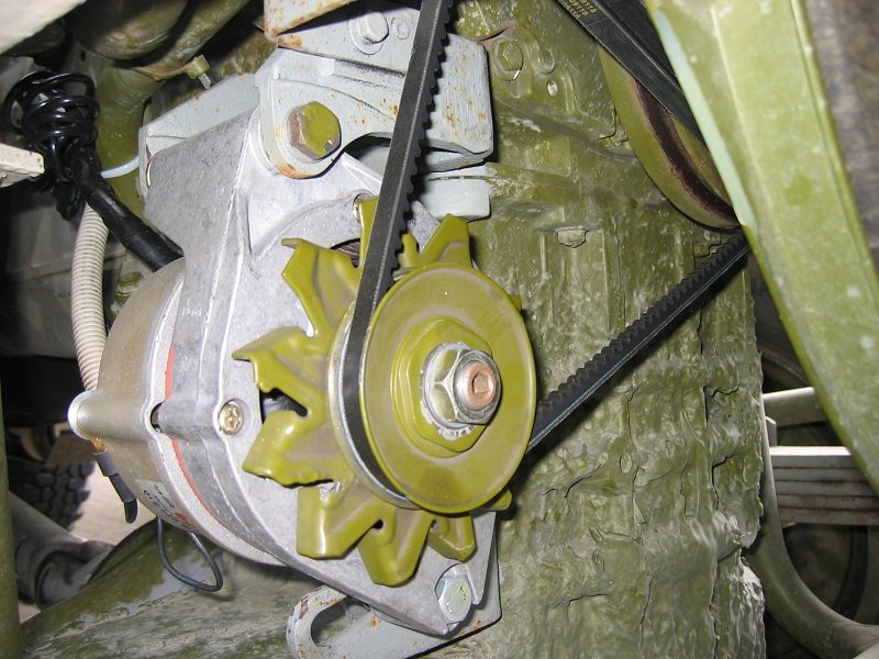

hast du Fotos von deiner Lichtmaschine unten?

ja, hier

#5 Beitrag von Anglerock » 2019-03-07 18:39:44
Danke! Dann weiß ich schonmal wie es aussehen soll... habe grade bei MAN mal angefragt nach der Halteplatte... leider Restlos entfallen... müsste mal gucken ob man das aus einem Schlachter irgendwo bekommt, du sagst das stammt von einem 4x2 MAN 8.136 ?

das es aus einem 4x2 stammt habe ich nicht gesagt, aber die Lochmasse und dimensionen scheinen bei beiden Ölwannenvarianten dieselben bezüglich des Lichtmaschinenbrackets zu sein. Auch die Riemenebe fluchted genau. Ich habe das Teil auch von einem Schrotthändler bekommen, du musst dir nur eine neue Halterung für den Lüfter basteln, da die momentan bei dir verbaute im Weg ist. Kannst du am Bildrand sehen. Der Viskolüfter ist ja mit drei Befestigungen abgestützt, eine musst du modifizieren.
