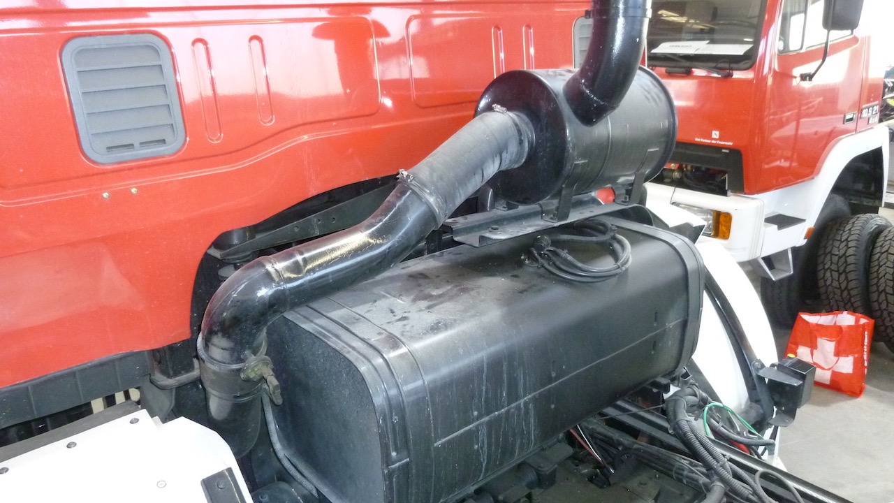

Hallo und guten morgen,
Wenn ich eine neue Luftfilter und Luftfilterhaus montiere (Donaldson Powercore PSD), und somit auch der Ansaugweg verlängere, hat das Folge für die meßergebnisse der momentan verbaute Luftdrucksensor? In wieweit kann sich dass bemerkbar machen in zusammenhang mit der Dieseleinspritzpumpe usw?
Mein idee ist, das Ansaugrohr nach den Luftdrucksensor abzutrennen, das alte Luftfilterhaus auszubauen, danach ein Donaldson Powercore auf dem Dach zu montieren und mit ein neues Rohr wieder mit den abgetrennte rohr des Luftdrucksensor zu verbinden. Natürlich muss ich darauf achten dass alles 100% dicht ist und die Kipp-funktion der Kabine gegeben ist.
Iveco 135E24 4x4, 1997, 177Kw.
Für Eure Einschätzungen wäre ich dankbar.
Freundliche Gruss
Mark

Dieser "Luftmassenmesser" ist kein Luftmassenmesser der irgendetwas mit der Motorsteuerung macht. Das ist ein Wartungsanzeiger. Der misst der Unterdruck im Ansaugtrakt. Übersteigt der Unterdruck einen bestimmten Wert, so ist der Luftfilter verstopft und muss getauscht werden. Es ist ziemlich egal, wo der im Ansaugtrakt sitzt. Der Donaldson Powercore PSD den du verbauen möchtest hat einen eigenen Anschluss für einen Wartungsanzeiger. Den würde ich nutzen und den alten still legen. Passende Wartungsanzeigen für den Donaldson Powercore PSD gibt es ebenfalls von Donaldson. Alternativ einen von Mann + Hummel, falls der Gewindeanschluss passt.

Der Donaldson Powercore PSD hat einen internen Zyklon. Der Luftdurchsatz des Filters sollte auf den Luftbedarf des Motors angestimmt sein. Auf keinen Fall zu klein aber auch nicht unnötig groß, damit der Zyklon optimal arbeiten kann. Den maximalen Luftbedarf eines Motors kann man leicht mit einer Formel ausrechen. Der Luftbedarf hängt vom Hubraum, der Nenndrehzahl und davon ab, ob es ein Saugmotor, Turbomotor oder ein Motor mit Turbo und Ladeluftkühler ist.

Metric Units: Airflow (m3/min) = (Engine Size (Liters) x RPM) x VE / 2000
VE = Volumetric Efficiency — 4-Stroke*
0.90 for naturally aspirated gas engine
0.90 for naturally aspirated diesel engine
1.60 for turbo charged diesel engine
1.85 for turbo charged after cooled diesel engine
Quelle: Donaldson

Brauche tatsächlich nicht Iveco zu fragen, ich komme auf eine Luftbedarf von etwa 14qm/min und werde wohl die 12-18 PSD nehmen, horizontal auf dem Dachträger bauen.
ich habe mich sorgen gemacht über die "Luftdruckmesser" oder "Luftmassenmesser", aber wenn dass nur eine Wartungsanzeiger ist, werde ich es so machen wie du vorgeschlagen hast, die eingebaute Wartungsanzeiger nutzen.

Sei dir bewusst dass du dabei sehr sorgfältig arbeiten musst und später den Ansaugtrakt regelmäßig auf Undichtigkeiten inspizieren musst.
Grundsätzlich finde ich einen Luftfilter auf dem Dachträger suboptimal, da dann der bewegliche Teil des Ansaugtraktes auf der Reinluftseite ist und eine Undichtigkeit auf der Reinluftseite früher oder später fatal endet.

Tatsächlich habe ich gesternabend noch einige Beiträge von dir und Wombi gefunden über das "schwingen" der Fahrerkabine im bezug zum filterhaus auf dem Dach und die daraus resultierende Problemen/ undichtheiten. Dein Rat anschliessend, überlege ich jetzt das Donaldson powercore in Vertikale ausführung, direkt hinter der Fahrerkabine auf das Fahrgestell zu montieren, mit eine geigenete stahl/ Aluminium Stütze. Nachteil ist dass die Wohnkabine etwas mehr nach hinten kommt und die Durchgang länger wird. Ich werde übrigens auch das Vetus Schlauch nehmen...

Der Gedanke den Luftfilter auf das Dach zu verlegen ist sehr verlockend, aber nicht ratsam. Versuche den Filter an einer noch relativ gut zugänglichen Position zu montieren. Den Ansaugweg dann nach oben ziehen, da aber bitte den Querschnitt nicht verringern.
Nach dem Luftfilter sollten dann keine belasteten Verbindungen mehr sein, um Beschädigungen zu vermeiden. Es braucht nicht viel Staub im Ansaugtrakt des Motors um größere Schäden zu verursachen.

..., überlege ich jetzt das Donaldson powercore in Vertikale ausführung, direkt hinter der Fahrerkabine auf das Fahrgestell zu montieren, ...
Genau so würde ich es machen. Ich würde das Hut-Profil vom alten Luftfilter weiter verwenden und darauf den Donaldson montieren. Eventuell das Hut-Profil etwas tiefer setzen, wenn der Tank weg ist.
Die Lücke zwischen Fahrerhaus und Aufbau kannst du dann als Platz für das Reserverad verwenden, wie man es öfters bei Militärfahrzeugen sieht.
Oder in die Front des Aufbaues eine Stufe einbauen. Der obere Teil des Aufbaues geht bis zum Fahrerhaus, der untere teil bis zum Luftfilter. Auf der anderen Seite hättest du dann noch Platz für die Standheizung. Die Standheizung ist dann vom Aufbau entkoppelt, was weniger Geräusche in den Aufbau überträgt.
