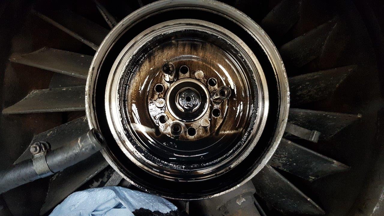

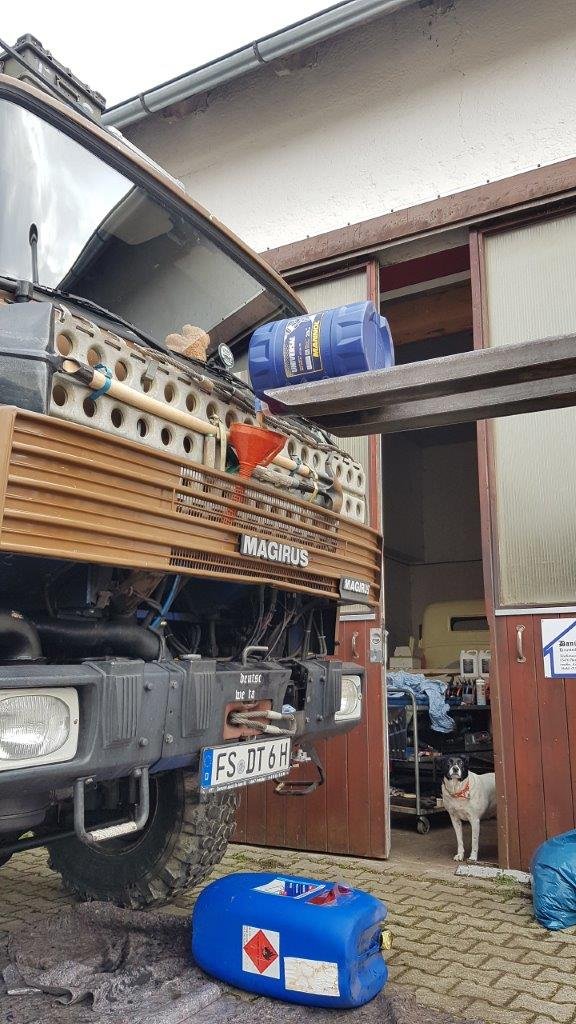

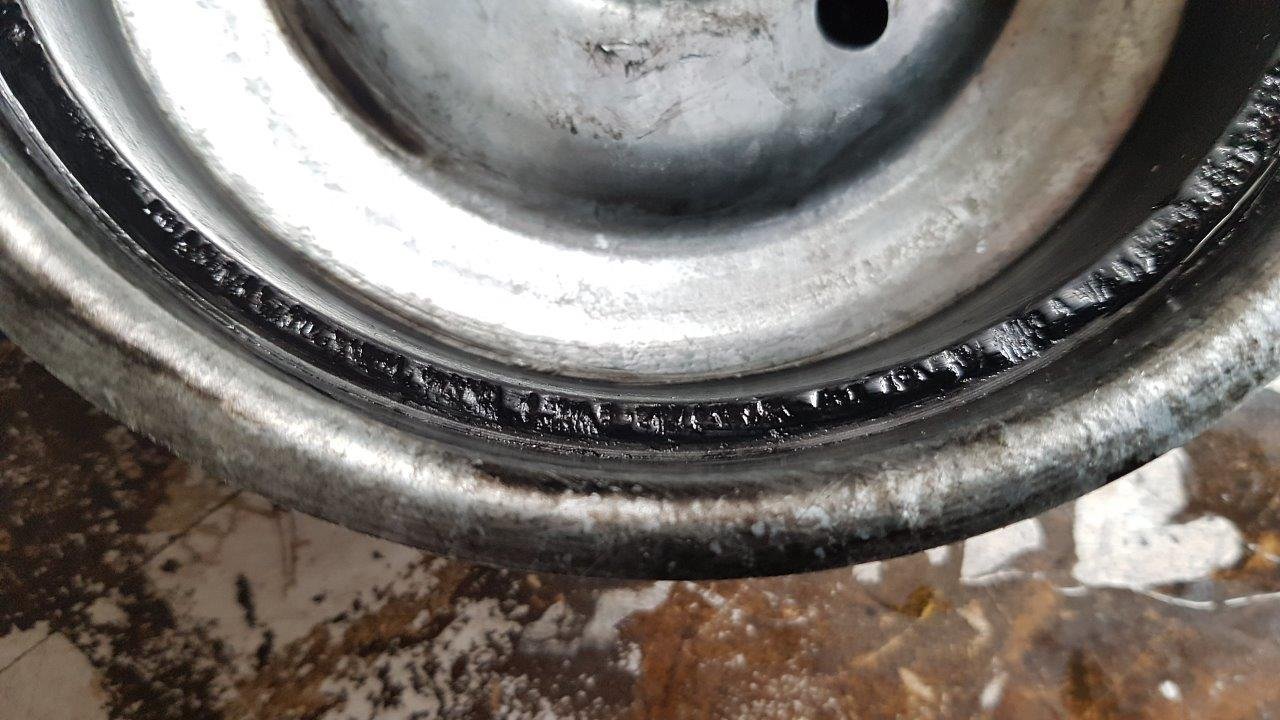

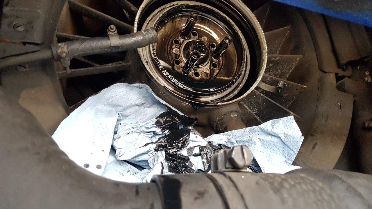

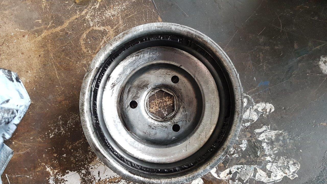

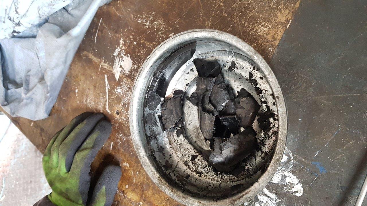

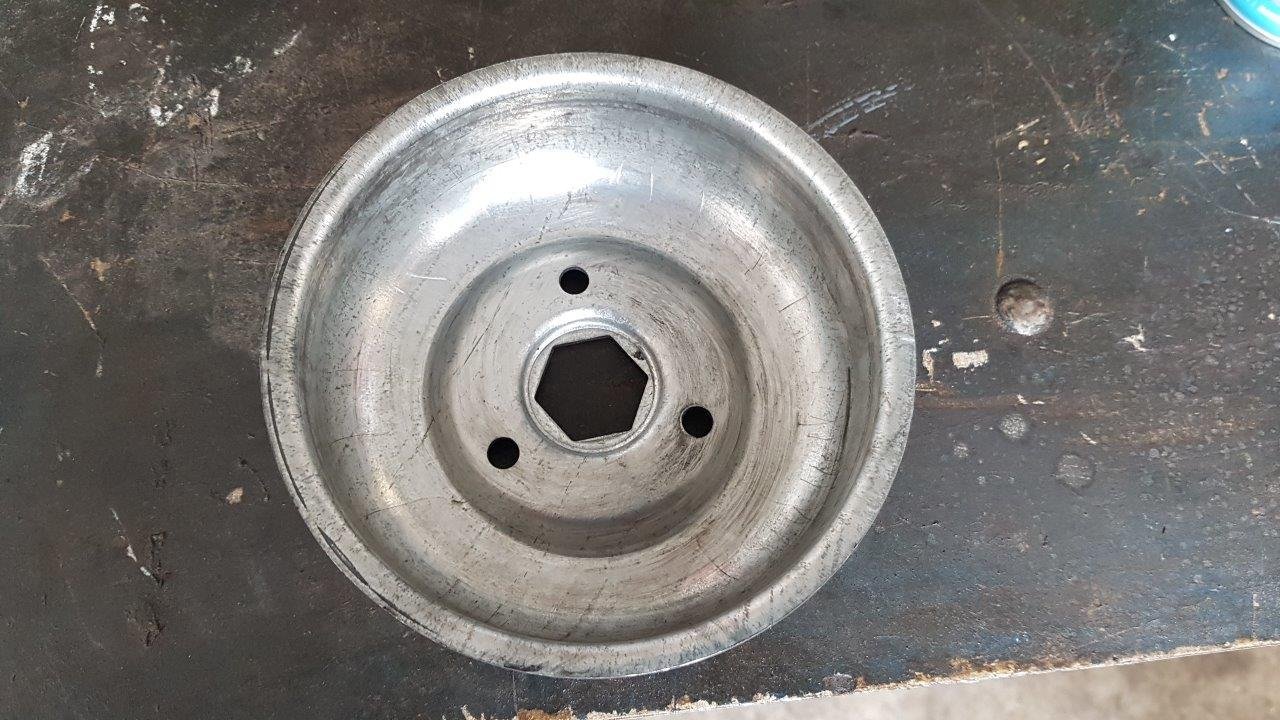

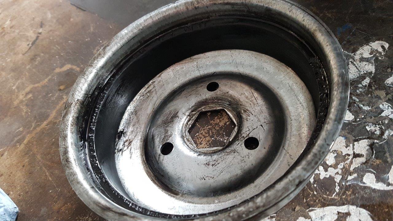

Hab heute nen Ölwechsel gemacht und die Ölschleuder gereinigt.
Ölschleuder war überfällig .... siehe Bilder
Luftleitblech konnte ich über die Seviceklappe vorne nicht entfernen. Ich vermute dafür muß ich das FH kippen, und dann von oben über den Blechdeckel rein wo die ESP sitzt mal reinschauen und reinigen.
Wie reinigt man denn die Kühlrippen am sinnvollsten ?? Staubsauger und / oder Wasser ( Hochdruckreiniger z.B. ) ??
Lüfter läuft, auch wenn kalter Motor mit, das konnte ich von vorne sehen.
Probefahrt bzw. Heimfahrt vom Schrauberplatz ca. 25km Überland hat 120°C Temperatur ergeben. Auf den ersten Blick gut

Hallo Bigblogger,Bigbloggers hat geschrieben: ↑2019-03-02 19:20:29Hab heute nen Ölwechsel gemacht und die Ölschleuder gereinigt.
Ölschleuder war überfällig .... siehe Bilder![]()
Probefahrt bzw. Heimfahrt vom Schrauberplatz ca. 25km Überland hat 120°C Temperatur ergeben. Auf den ersten Blick gut![]()
nach 25 km schon 120 grd bei unseren derzeitigen Temperaturen, das kann eigentlich nicht sein. Da stimmt die Kühlleistung nicht.
Meine Deutz-Motoren brauchen immer ca 30 km, bis die Temperaturanzeige sich erstmals bewegt und ca 60 anzeigt. Vor allem jetzt bei winterlichen Temperaturen.
Ich hatte an unserem 170er nur einmal ca 150 grd am Ende eines 15 km langen Autobahn-Anstieges Richtung Ankara mit Dauervollgas.
Die Reinigungsaktion der Ölschleuder ist lobenswert, wird die Sache aber kaum verbessern. Die Kühlrippen sollten natürlich auch sauber sein. Das mache ich mit dem Hochdruckreiniger mit reduziertem Druck von innen nach außen. Danach das Restwasser unter der ESP mit Preßluft ausblasen.
Insgesamt aber vermute ich den Fehler im Abgasthermostat und/oder im Gebläseantrieb. Also mal die obengenannten Maßnahmen mit dem Rausnehmen der Beilagscheibe probieren, ob das Gebläse dann auf volle Leistung geht und die Kühlleistung sich verbessert.

Ich spreche immer von der Kopftemperatur ( Anzeigeinstrument im Armaturenbrett).
Mir ist nur ein Lüfterrad in Erinnerung und zwar hinter dem runden Luftleitblechen nach der Ölschleuder. siehe Bilder oben
Gruss Daniel
84`Magirus 170 D11 FA - Ex. THW - F6L413V
- Bigbloggers
- Beiträge: 278
- Registriert: 2015-10-19 14:21:59
- Wohnort: Freising
Re: 170 D11 Abgasthermostat
Zwischen Bericht.
Fahrt nach Österreich, mehr beladen als letztens, und max. 140 grad Temperatur erreicht. Also im grünen Bereich. Aber 120 grad hatta bereits nach 10 km Fahrt gehabt.
Gruss Daniel
