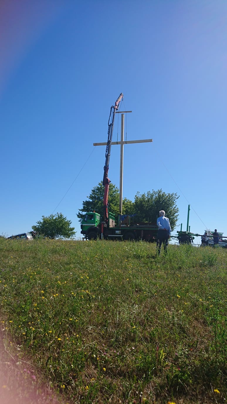

der LKW um den es geht ist ein Sonderumbau auf Basis eines 1619 Allrad-Kipper. Der Kipper wurde demontiert und ein Palfinger Kran mit einem Hilfsrahmen mit dem Fahrgestell verschweißt. Zusätzlich wurde eine Pritsche mit Rungen montiert.Alles in allem ein recht aufwändiger Umbau mit „Bestandschutz“. Wenn ich jetzt einen neuen LKW aufbaue wird es sehr Aufwendig mit einer Abnahme - das lohnt sich nicht Wirklich.
Weiterhin sind die meisten Allrad-Feuerwehren 12-Tonnen -Dokas, damit kann ich nichts anfangen. Zumal unser 16-Tonnen-Fahrgestell mit dem zusammengelegten Kran und ohne zusätzlichem Gewicht auf der Pritsche, von der Gewichtsverteilung „grenzwertig“ ist. Ein 12-Tonnen-Fahrgestell scheidet daher auch aus.
Das „Einfachste“ wäre daher in meinen Augen einfach den Motor zu tauschen, daher meine Frage, ob das funktioniert und was ggf. alles geändert werden muss.
Gruß Timo

Okay, so ein Spezialfahrzeug neu aufbauen ist ne ganz andere Geschichte. Schöner Lkw,
Da würde ich den Motorumbauaufwand eher in Kauf nehmen vielleicht ist es ja einfacher in der Baureihe zu bleiben und den V8 einzubauen.
