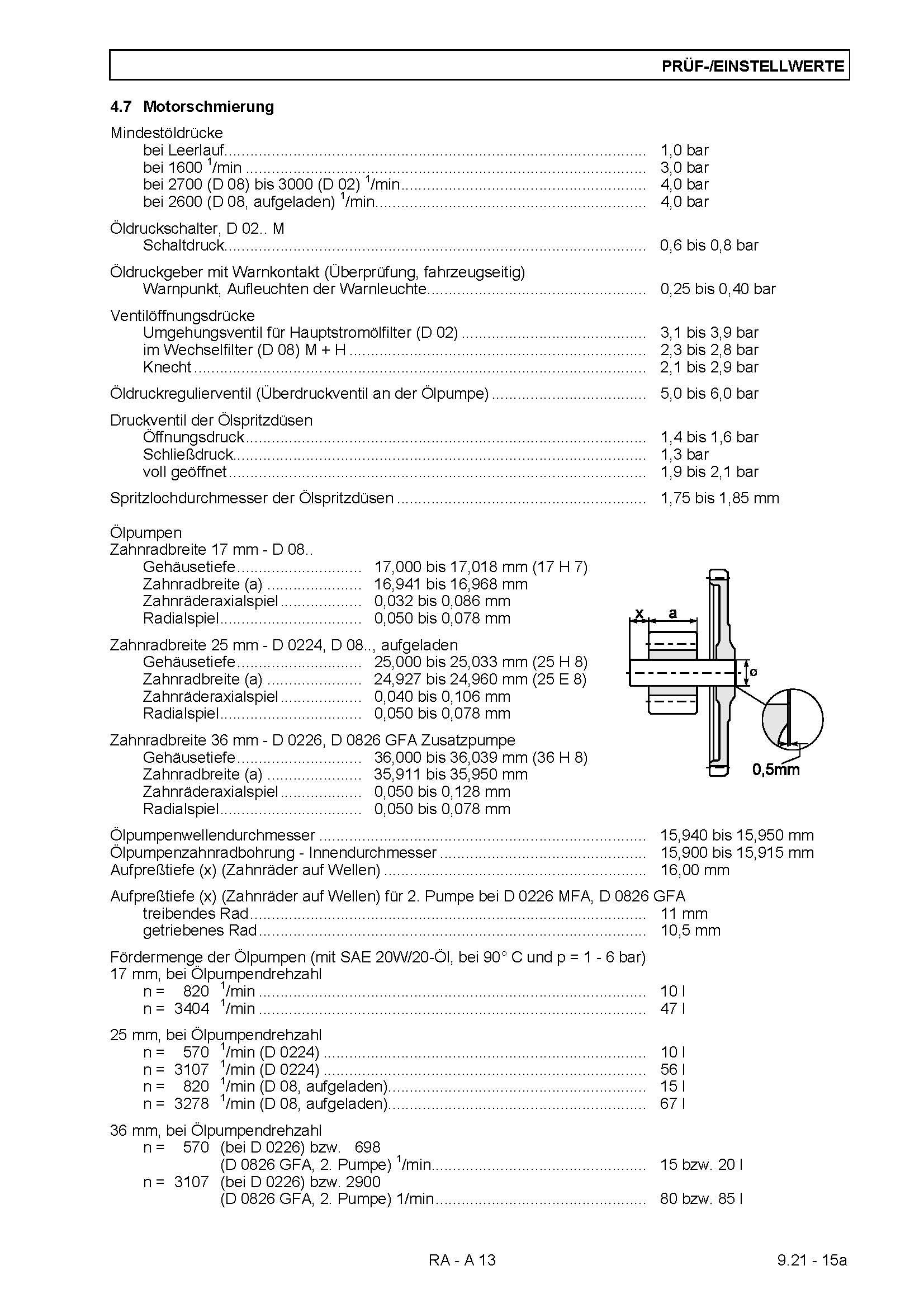

#3 Beitrag von desertMAN » 2019-02-25 10:50:09
hier noch die Sollwerte aus Reparaturhandbuch.
Gruß Werner
