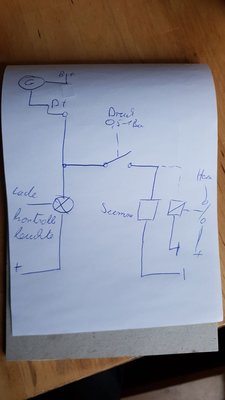

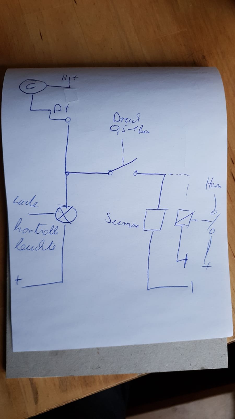

Hallo Ralf,
du kannst den Druckschalter an D+ mit anklemmen und über den Öldruckschalter zu einem Summer führen.Vorteil wäre,der Summer ertönt erst,wenn der laufende Motor keinen Druck hat.Auch würde ich einen Druckschalter nehmen ,der bei 0,5 -1 Bar schaltet.So hast du die Möglichkeit,bei wenig Druck den Motor auszumachen.Wenn die Hupe damit geschaltet werden soll,nur über Relais möglich
Gruß Ralf

RalfPetersen hat geschrieben:
2019-02-02 15:13:55
Hallo Ralf,
Gruß Ralf
Das must Du mir mal erläutern Bitte mit dem D+ ?
Der Rest mit dem das dann der Summer was auch Immer erst Ertönt bei 0,5 bis 1,0 Bar ist genau mein Wunsch ....um dann den Motor Still zulegen sofort !
Danke Ralf

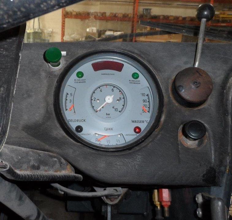

Hallo Uwe
ich seh jetzt hier keine Warnleuchte
Gruß Helmut

#11 Beitrag von yoeddy2 » 2019-02-02 19:19:25
Danke Ralf für das Schnittmuster, muss ich mal sehen das ich da was drauss Seite und dann Stricke ....
