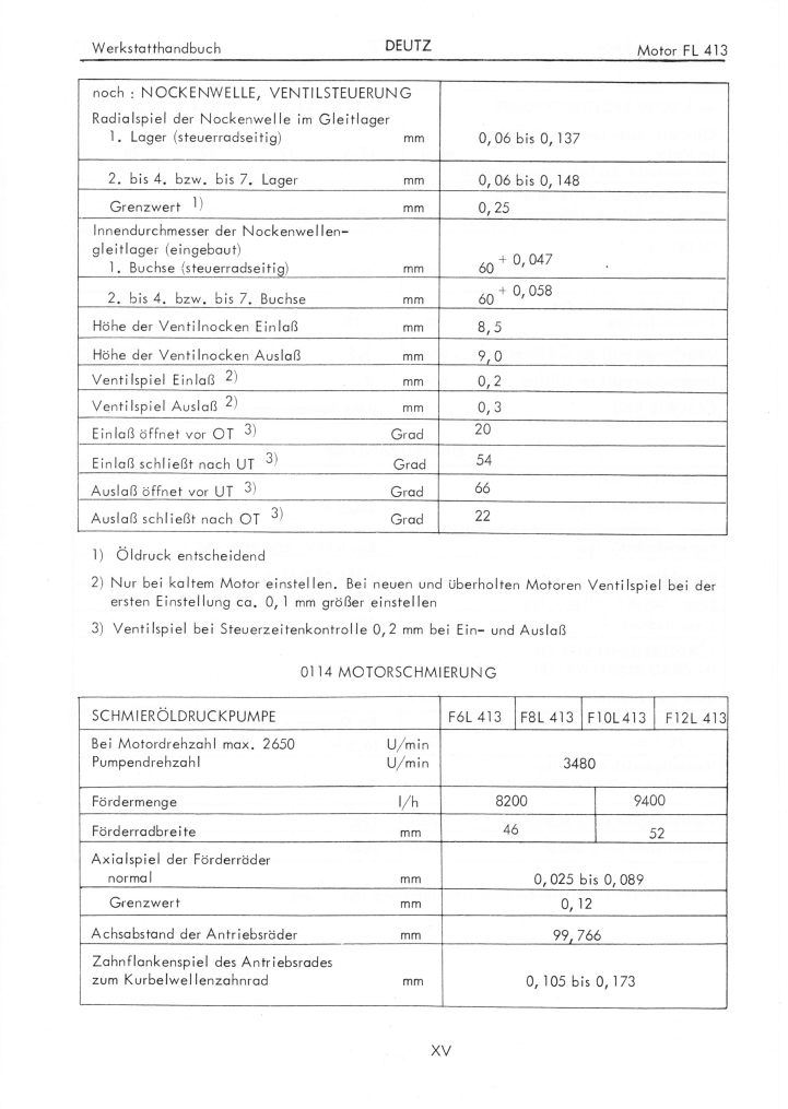

#1 Beitrag von MAN-man » 2019-01-30 20:38:50
Moin zusammen!
Ich bin gerade dabei, den Meister zu machen und muss eine Lehrlingsunterweisung durchführen. Ich werde an einem 413- Zylinderkopf das Ventilspiel einstellen.
Könnte mir dafür jemand einen Auszug aus der Reparaturanleitung mit den Einstellwerten zur Verfügung stellen?
Schon mal herzlichen Dank vorweg!

#3 Beitrag von Marc van Endert » 2019-01-30 21:10:34
Einlass: 0,2 mm
Auslass: 0,3 mm
(bei kaltem Motor)
Marc
