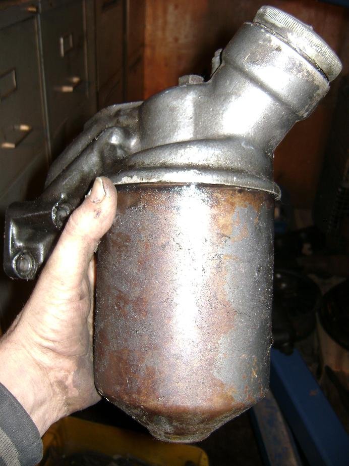

beim Spaltfilter brauchst du eigentlich Einbereichsöle die den Dreck in der Ölwanne absetzen und nicht in Schwebe halten. Die Spaltfilter filtern nicht fein genug, deshalb soll der feine Dreck sich bei Motorstillstand in der Wanne absetzen. Alle x Ölwechsel kommt dann die Wanne runter und der Dreck wird rausgekratzt. Spaltfilter jedes mal ablassen und bei jedem x. Ölwechsel putzen, vorsichtig Beschädigungsgefahr.
Ich kann dir heut später die Nummer vom Ölfilterflansch für "moderne" Olfilterpatronen abschreiben. Vielleicht gibts den noch. Dann kannst ganz normal 15w40 fahren.
Lüfterrad gibts mit Schmiernippel (Wälzlagerfett) oder dauergeschmiert.

Vom F4L514 gibts mindestens drei Ausführungen. Mit Spaltfilter, mit Filtergehäuse für Wechseleinsätze und mit Patronen zum anschrauben. Erst ab denen mit Wechselfilter steht 15W40 mit in den Handbüchern. In den älteren Anleitungen steht noch das mit der Ölwanne auskratzen und Ölwechsel mindestens halbjährlich.

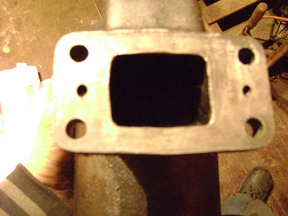

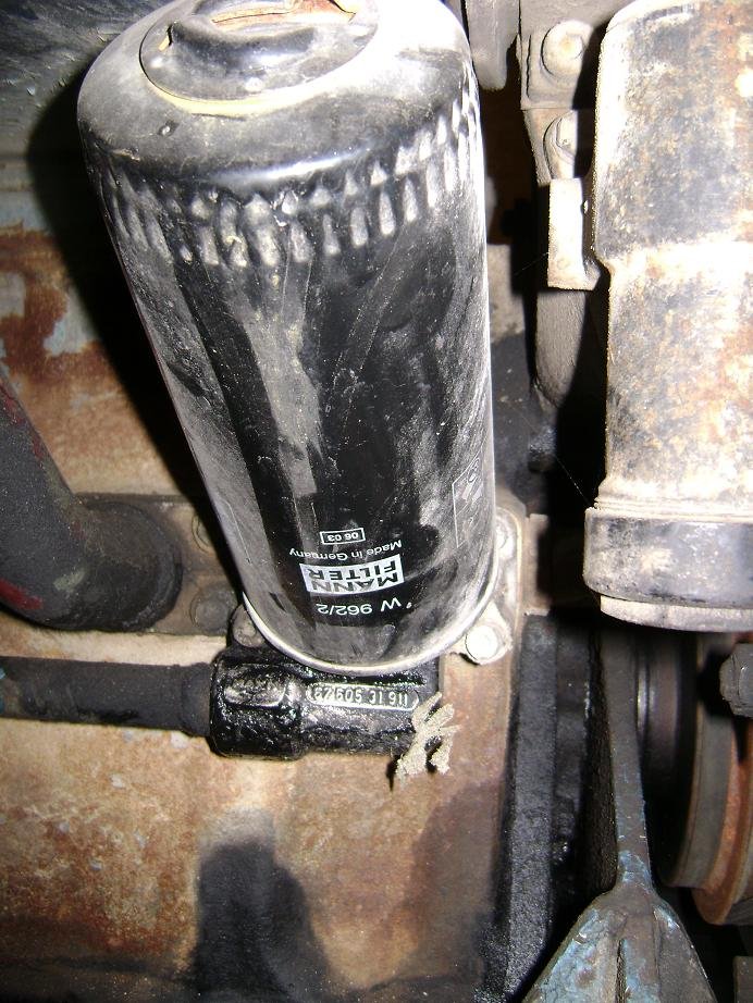

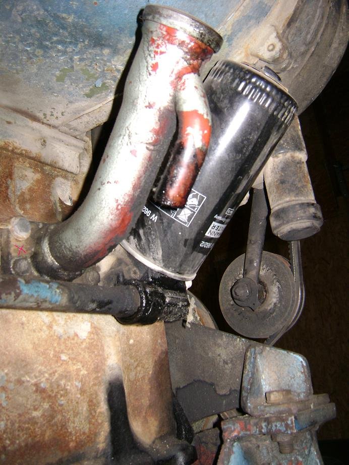

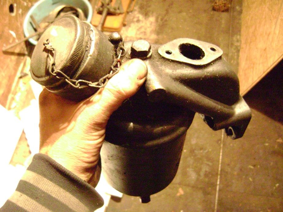

hugobaer
Beiträge: 1522
Re: Deutz FL4514 Motoröl
#18 Beitrag von hugobaer » 2019-01-17 19:35:55
das ist der Flansch für Patronenfilter:
MANN 6750531911 mit Filter W962/2
Bild mit Kreuzchen
Bild mit Kreuzchen
den kann man einfach hinschrauben (wenn genug Platz ist)
Wenn dein Motor hinter dem Flansch vom Öleinfüllstutzen zwei Löcher hat (da wo das Kreuzchen ist und gegenüber), kannst Du dort (zusätzlich zum Spaltfilter) einen Nebenstromölfilter hinschrauben. Der sieht dann so aus:
Nebenstromölfilter mit Filtereinsatz MANN PF1155
da oben kommt die Kurbelgehäuseentlüftung drauf
Ölbohrungen im Flansch
Den kann man auch einfach dranschrauben (Platz), mußt nur die Kurbelgehäuseentlüftung umbasteln.
Das Gehäuse für den Nebenstromfilter kannst haben, ich brauchs nicht mehr.
Mit beiden Filtern kann man ohne Bedenken 15W40 fahren weil die den feinen Dreck rausfiltern. Beim ersten Ölwechsel gucken ob viel Schlamm kommt und wenn ja kurz danach nochmal Filter und Öl wechseln. Die Intervalle bleiben beim Nebenstromfilter ungefähr gleich, beim Patronenfilter im Hauptstrom sind sie länger. Aber einmal im Jahr ist immer gut.
hugobaer

Würde ein Patronefilter im Hauptstrom reichen? Oder muss man Hauptstom und Nebenstomfilter haben?
Ich verstehe das noch nicht ganz genau, weil ich den Motor noch nicht ganz so gut kenne das braucht noch etwas Zeit
Muss man Nebenstromfilter setzen oder nicht, oder hat der diesen schon standardmäßig verbaut ?
Ich würde mich freuen wie beim Auto einfach ein Filter zur wechseln und das Öl und fertig ist es anstatt Nebenstomfilter und Ölfilter.
Geht das ?
LG Andreas
pazi
Beiträge: 52
Registriert: 2018-04-25 8:34:28
Wohnort: zwischen Hamburg und Bremen
#20 Beitrag von pazi » 2019-01-23 11:08:28
Wo bekommt man den MANN 6750531911 Flansch für Ölfilter W962/2 her ?
Hast Du eine Adresse einen Link
Ich muss ende Februar meinen aus dem Winterschlaf holen und dann schaue ich und hoffe ich , dass der Ölfilter MANN 6750531911 mit Filter W962/2
so passt wie bei Dir auf den Bildern und wenn ich keinen Nebenstromölfilter zusätlich benötigen würde wäre ich schon glücklich
Andreas
hugobaer
Beiträge: 1522
#21 Beitrag von hugobaer » 2019-01-23 13:28:10
entweder Spaltfilter und Nebenstromfilter,
oder Patrone im Hauptstrom.
Wo und ob es den Flansch noch gibt weiß ich nicht, aber irgendwas mußt ja auch selber machen. :)
hugobaer
