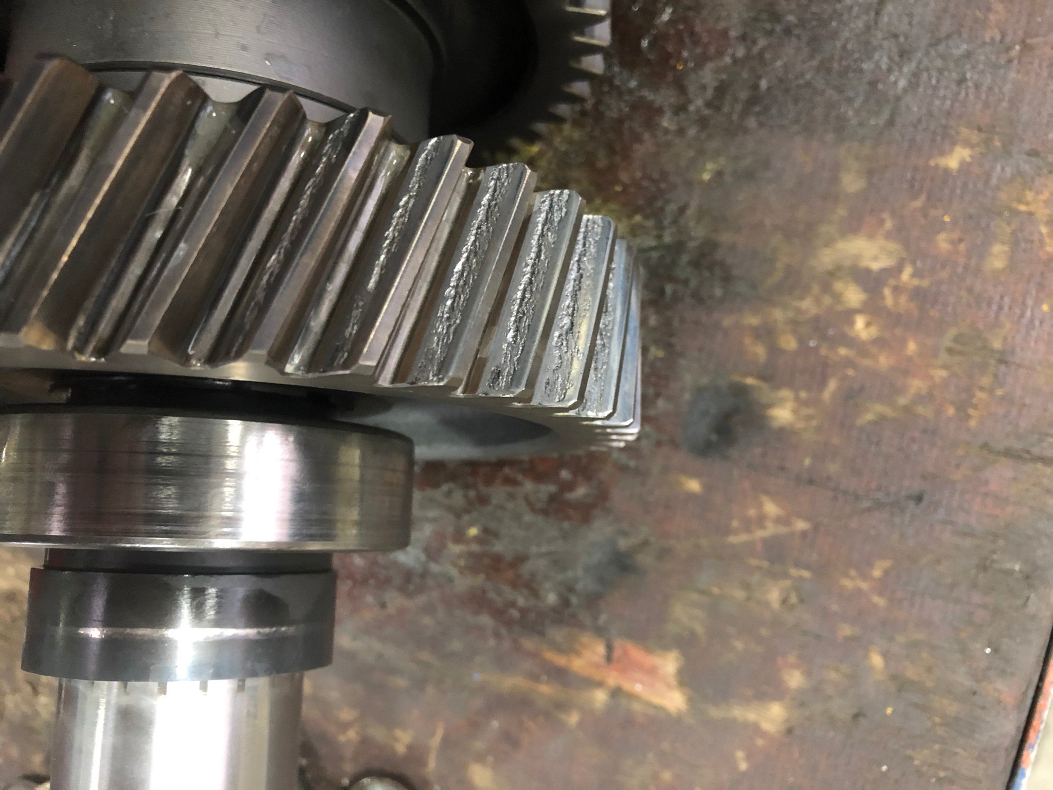

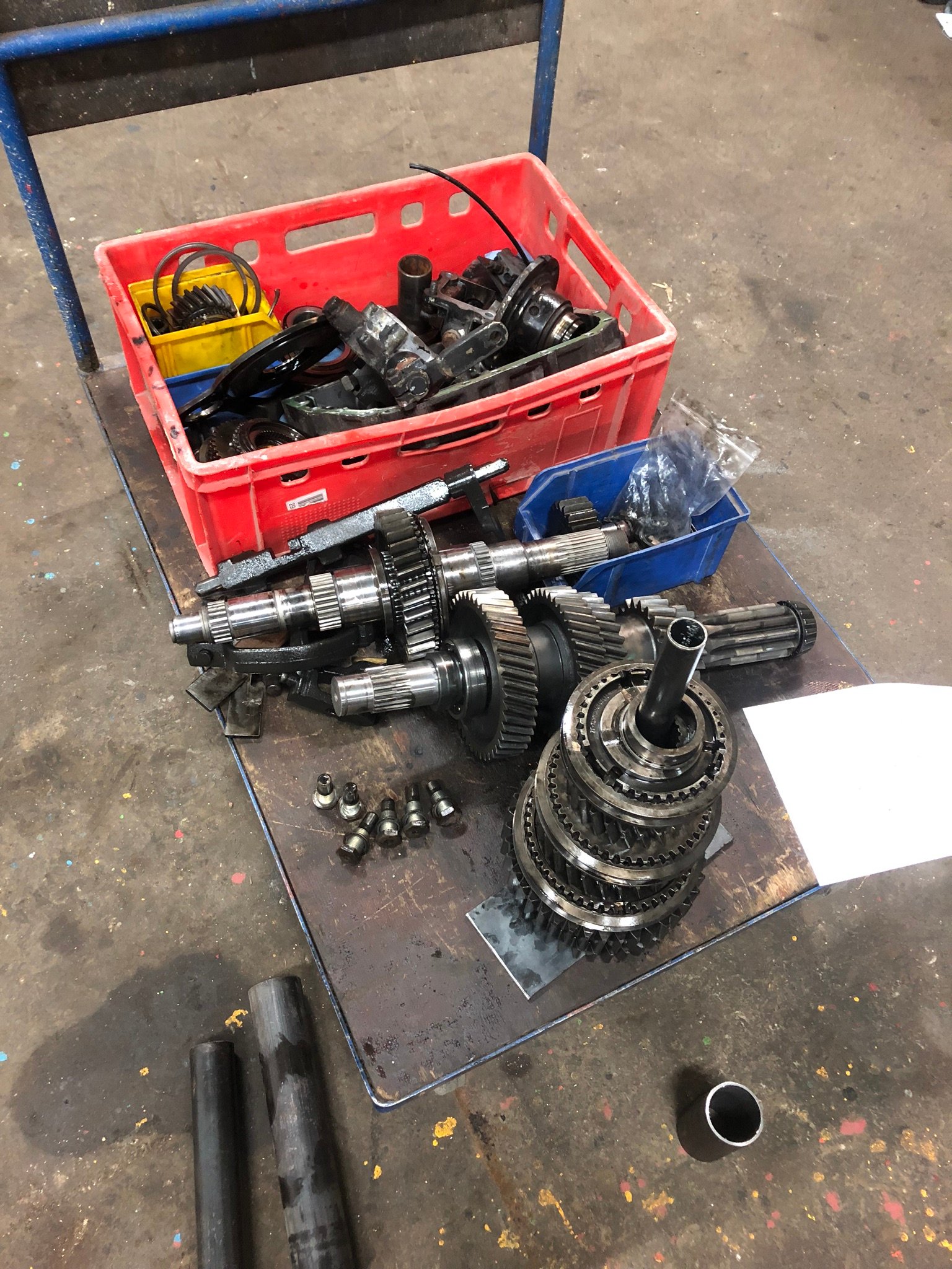

Hallo Zusammen,
ich bin gerade dabei ein S6-36+GV in meinen Iveco 9016 einzubauen bzw. zu wechseln.
Jetzt habe ich mir ein Spendergetriebe in Holland besorgt und mal kurz nachgeschaut wie der Verschleiss so aussieht. Dabei ist aufgefallen, das auf der Vorgelegewelle das Zahnrad auf einer Seite ganz schön Karies hat. Meine Frage warum nur ???? Einer ne Idee.
Der Gegenläufer sieht ganz normal aus. auch die Syncronisationsringe halten sich in Grenzen mit dem Verschleiß.
Hoffe ich bekomme das Pussle wieder zusammen :blush:

Moin, das ist definitiv Kavitation (Dampfbläschenbildung).
Ursache ist eigentlich die Schmierung. Zu viel Öl, falsches Öl, Wasser im Öl etc
MfG
Nils

Kavitation hatte ich mir auch schon gedacht, schätze mal Wasser im Öl gewesen oder so. :(

Moin ,
Pitting ist das Zauberwort . Die Ursachen dafür können so viele sein, daß es hier müßig ist darüber zu sinnieren .
zum allgemeinen Verständnis: https://de.wikipedia.org/wiki/Pitting
..... du bekommst das wieder zusammen, da bin ich sicher . :D

Kenne ich sehr häufig von Motorrad Getrieben . Da sind es in der Regel Material Fehler .
Manchmal , aber selten Überbelastung . Weil zu schwach ausgelegt . Im Motorsport auch Mal Überbelastung durch den extremen Betrieb .

das gezeigte Zahnrad ist meiner Erachtens hinüber. Ich schätze das Getriebe kommt aus einem DAF. Diese Getriebe hatten alle die selben Schwachstellen. In den großen und zT. schweren DAF (häufig Drei Achs Zugmaschinen 6x4) haben die Getriebe der ersten Bauserie des S6-36+GV36 dann sehr gelitten. Ursache für die Beschädigung des gezeigten Zahnrades könnte auch das Eingangslager oder das hintere Ina Nadel-Lager der Eingangswelle sein, das ist aber sehr spekulativ. Wasser/Ölmangel etc. könnten ebenso zur Zerstörung beigetragen haben. Die Schwachstellen der o.g. Getriebe wurden bei den späteren Stücklisten dann geändert (andere Hauptlager, Verstärkung des Gehäuses etc.)
Achtung, die Zahnräder der Vorgelegewelle (GV) der ersten Bauserie hatten eine Innenverzahnung (z. B. 1290 312 042 nicht mehr lieferbar), die der späteren Bauserien eine Nut (1290 312 255, falls lieferbar 795,-- Eur). Das ist aber aus den Ersatzteilkatalogen wegen der zahlreichen Ersetzungen häufig nicht mehr ersichtlich.
Viel Erfolg!

Wenn ich das erste bild richtig interpretiere, so erkenne ich nur eine seite der jeweiligen zahnflanken als beschaedigt, die "rückseite" ist gut. Also ist wasser/ rost schon eher unwahrscheinlich. Aber so auf den ersten blick dachte ich auch an wasser. Sollte die qualitaet des öles nicht genügt haben für die belastung, so müssten doch noch andere schaeden sichtbar sein. Was auch immer die ursache war, ich würde mir auf jeden fall dieses getriebe sehr genau ansehen vor dem einbau.
Gruss John

zur Ursache könnte ich auch nur spekulieren – aber zur Abhilfe (neues Zahnrad kaufen) kann ich einen Tipp geben. Du kriegst Ersatzteile für dieses Getriebe natürlich von ZF, aber es gibt auch günstigere Nachbauten von Euroricambi. Da kaufe ich meine Teile für ZF- und Getrag-Getriebe. Hier ist der Euroricambi-Katalog für Dein Getriebe: http://eaton-zf.ru/d/307034/d/s6-36.pdf.

Erstmal Danke für den Link, habe gerade die Sachen bei ZF angefragt. Werde die Teile auch mal bei Eaton anfragen.
Zum Schadensbild.
Das Pitting, was zu sehen ist, ist nur auf einer Zahnflanke und nicht auf allen zu sehen.Hätte gedacht, das Überlastung auf allen Zahnflanken zu sehen ist ?
Dachte das Pitting wäre Kavitation, aber wieder was gelernt.
Nur zur Vollständigkeit, das Getriebe stammt wie Walter schon treffend gemerkt hatte aus einem DAF 6x4 und hat bestimmt schon was auf der Uhr gehabt. Aus diesem Grund habe ich es ja auch auf gemacht und es mir mal näher anzusehen. Zum Glück ist es nicht das Zahnrad aus dem Vorgelege GF sondern aus dem S6, hoffe es ist nicht ganz so teuer wird, wie Walter es geschrieben hat.
Gruß Sven

Beiträge: 529
Re: Ursache für Karies im Getriebe
#25 Beitrag von JoSuPa » 2019-01-17 23:21:09
Hallo Sven
Deshalb schrieb ich ja " nur auf einer seite der jeweiligen zähne" also logischerweise auf der belasteten seite. Die unbelastete seite scheint bei dir ja in ordnung zu sein, deshalb schrieb ich ja auch meine zweifel zu haben betr. rost/wasser.
Materialprobleme oder qualitatif schlechtes schmiermittel ist meines erachtens am wahrscheinlichsten. An eine reine überlastung glaube ich nicht: wenn schon würde dies eine starke abnützung verursachen welche jedoch uniform wäre, also auf der zahnlanke material abgetragen ohne jedoch die optik wie "pitting" , einfach abgenutzt, nicht wegzerbröselt.
Ob nun Iveco oder Daf, ZF oder Allison , sympatische verkaüfer oder unsympatische, sollte kein einfluss haben.
Gruss John
