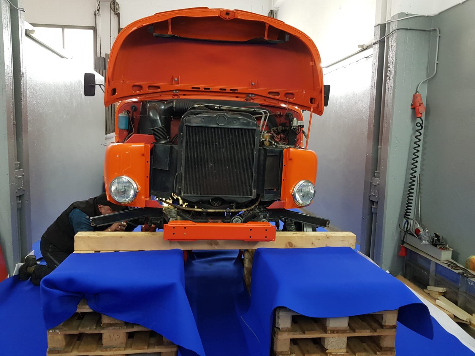

habe mir einen großen Tank 300 l für meinen 1113 B gekauft und dacht eigentlich den alten Tank unter denn Sitzen
aus zu bauen ist das überhaupt sinnvoll oder ist es besser alle drei zu benutzen ????
habe mal ein Bild angehängt wie unser FANTI langsam wird ;)
Grüße Erwin
