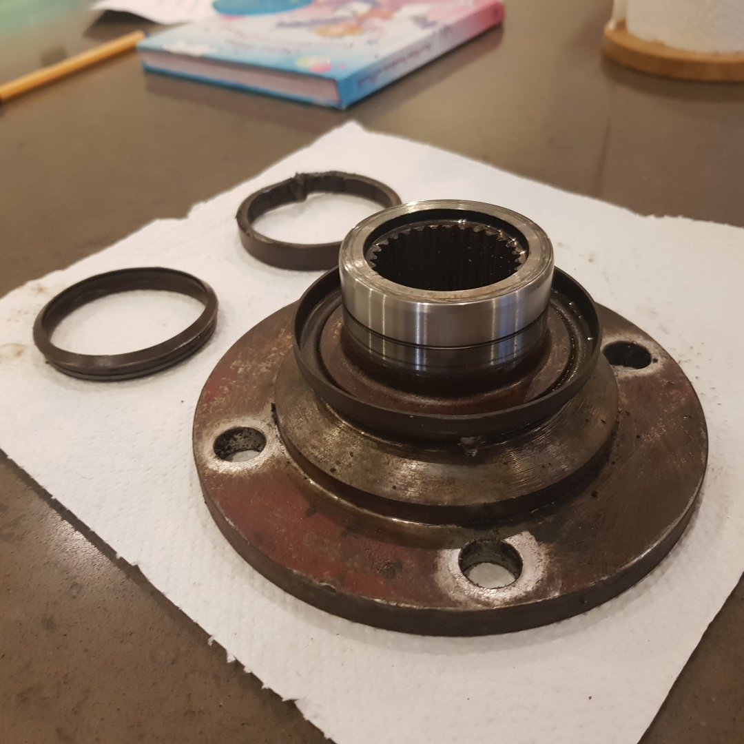

#34 Beitrag von Groschengrab » 2019-03-03 19:27:24
Moin zusammen,
um den alten Thread nochmal aufzuwärmen:

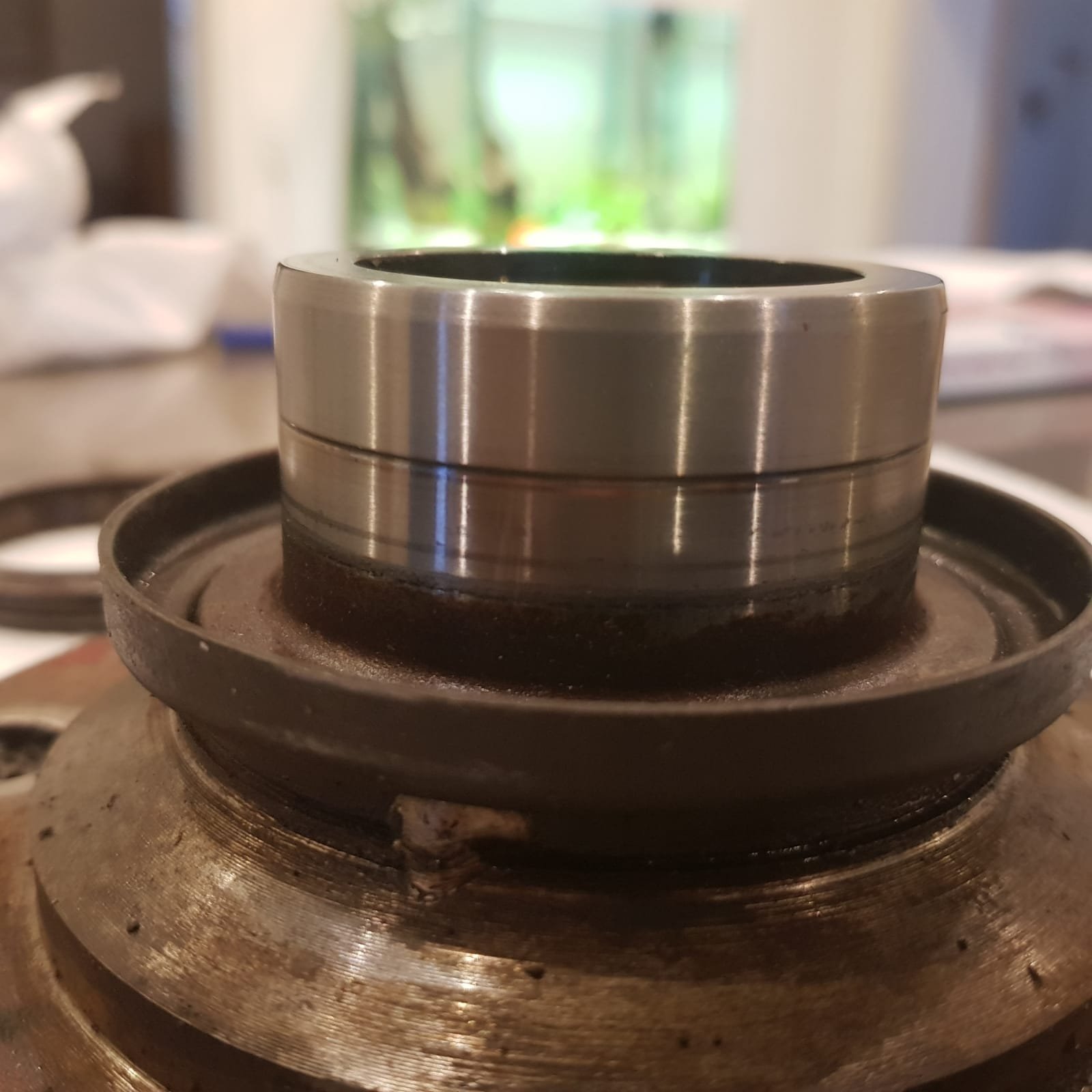

Ich habe den schönen Sonntagnachmittag genutzt um endlich mal den flansch am VTG zur Hinterachse auszubauen.
Die Mutter habe ich nicht lösen können, da mit irgendwelchen Teufelszeug eingeklebt, auch Wärme hatte nix gebracht.
So habe ich sie dann an zwei Seiten angebohrt und weggesprengt.
Die Dichtfläche am flansch hat schon massive einlaufspuren, siehe Bild...
Der simmering ist an einer Stelle wie angenagt.

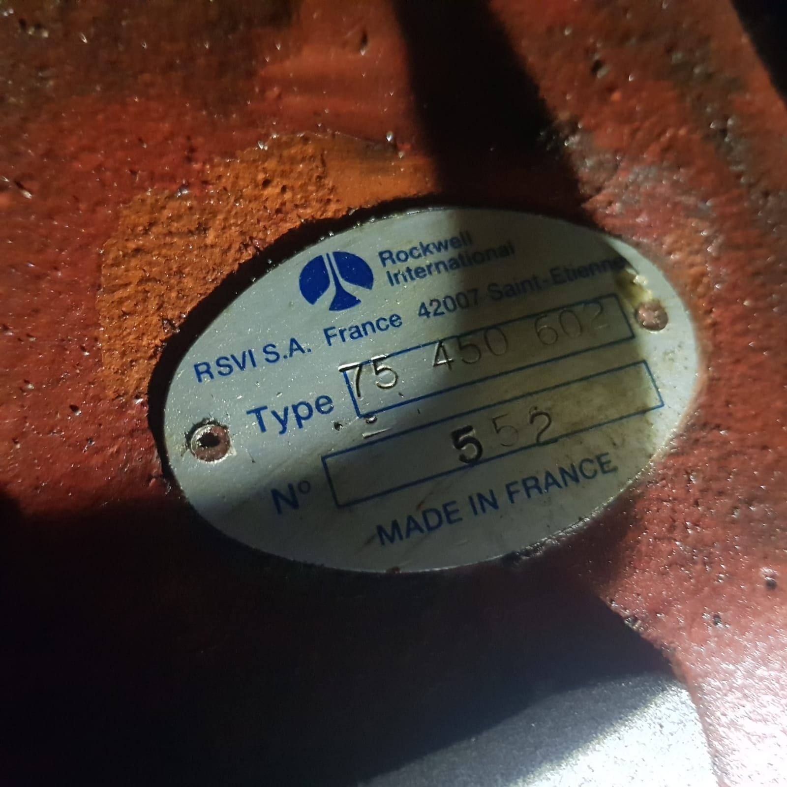

Dass erklärt den massiven Ölverlust. Hat jemand von euch einen Draht zum rockwell international oder e-teillisten zu diesem Getriebe?
Viele Grüße,
Alex
