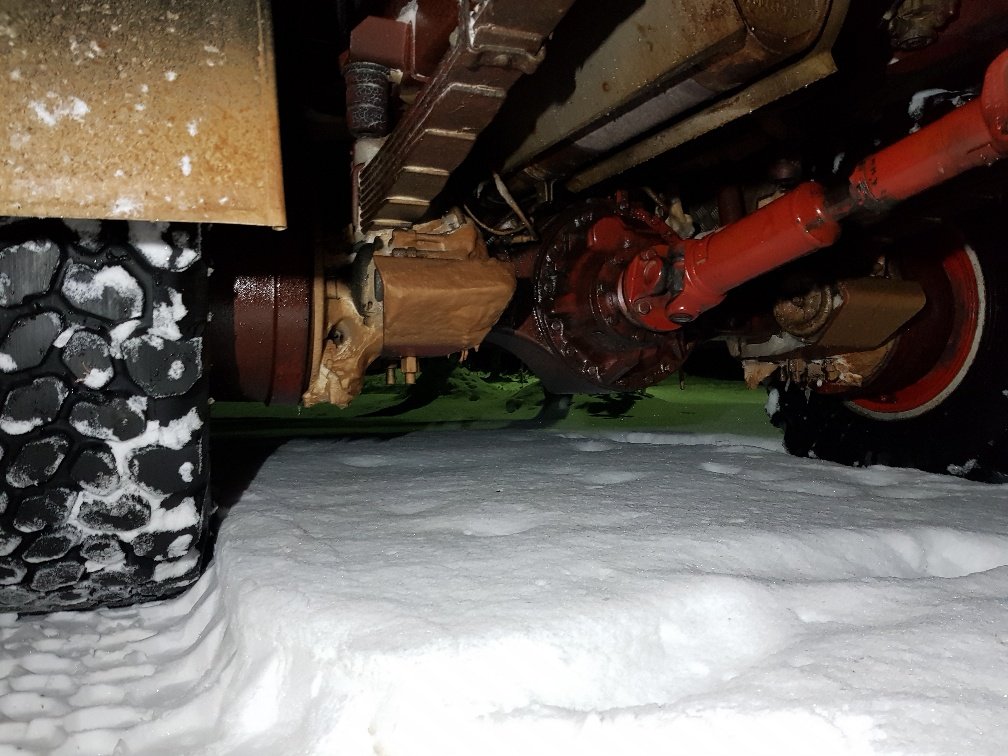

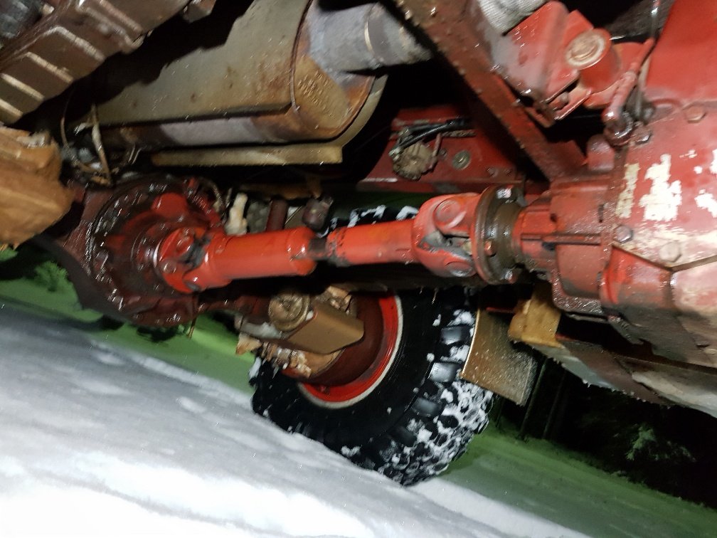

Hier die Bilder...

- Beiträge: 24922
Re: Feldreperatur Getriebesimmerring Verteilergetriebe
... also der zur Vorderachse? ...
... permanenter Allrad, wenn ja, welche Sperren? ...
... Zuschaltallrad? ...
... in beiden Fällen gibt es Möglichkeiten die Kardanwelle zur Vorderachse auszubaue ... in der Hoffnung, dass der Dichtring dann etwas dichter hält ...
... zur Küste und nach Süden hin wirds tendentiell dichter besiedelt, dort gibts auch mehr Werkstätten, Ersatzteilverkäufer und schlussendlich Abschlepper ... daher würde ich wahrscheinlich nach Kemi und dann die Küste gen Süden fahren ...

Hi ulf, ist der Abgang zur HA. Die Karre hat nur zuschalt allrad. Da kann ich nicht wirklich was stilllegen...
Als land rover Fahrer bin ich ja ölverlust gewohnt. Aber das gab's selbst bei meiner 45 Jahre alten Serie nicht...
Jetzt sind es noch 850 km bis Helsinki, da kann ich aller 100km einen liter nachschütten.
viele Grüße und einen guten Rutsch, alex
Ich meinte das Differenzial in der Achse. Das sollte in dem Öl laufen, das raus läuft.Groschengrab hat geschrieben: ↑2019-01-01 21:02:24...
Da am tii ein zuschalt allrad ohne mitteldiff verbaut ist, kann dies zumindest nicht kaputt gehen. Gefahr besteht dennoch für zahnräder und lager im vtg.
Ich wollte es nicht erwähnen.Groschengrab hat geschrieben: ↑2019-01-01 21:02:24...
Meine größte Sorge ist lagerfrass bis zum Stillstand und Feuer durch Öl auf den Auspuffrohren.
Wenn es das Lager ist, könnte es Sinn machen, gleich eine Schlachtachse einzubauen. Ich weiß nicht, ob ich mir für gesparte €1000 diese Aktion nochmal geben würde. Allerdings hat der tii keine Portalachsen oder? Da wäre es dann wieder um einiges einfacher. Bei mir waren die Vorgelege eigentlich das größte Problem.Groschengrab hat geschrieben: ↑2019-01-01 21:02:24Übermässigen Ausnutzung an den zahnflanken nehme ich in Kauf.
VG
Ralf
Ich denke du hast das Problem nicht verstanden.guatapt hat geschrieben: ↑2019-01-01 21:21:20Ich meinte das Differenzial in der Achse. Das sollte in dem Öl laufen, das raus läuft.Groschengrab hat geschrieben: ↑2019-01-01 21:02:24...
VG
Ralf
Es handelt sich um das Verteilergetriebe und nicht um die Achse.
@alex
Wegen Feuer würde ich mir eher weniger Sorgen machen. So warm wird das bei einem Diesel nicht. Zumal dass VG ja auch ein Stück weg ist vom Motor.

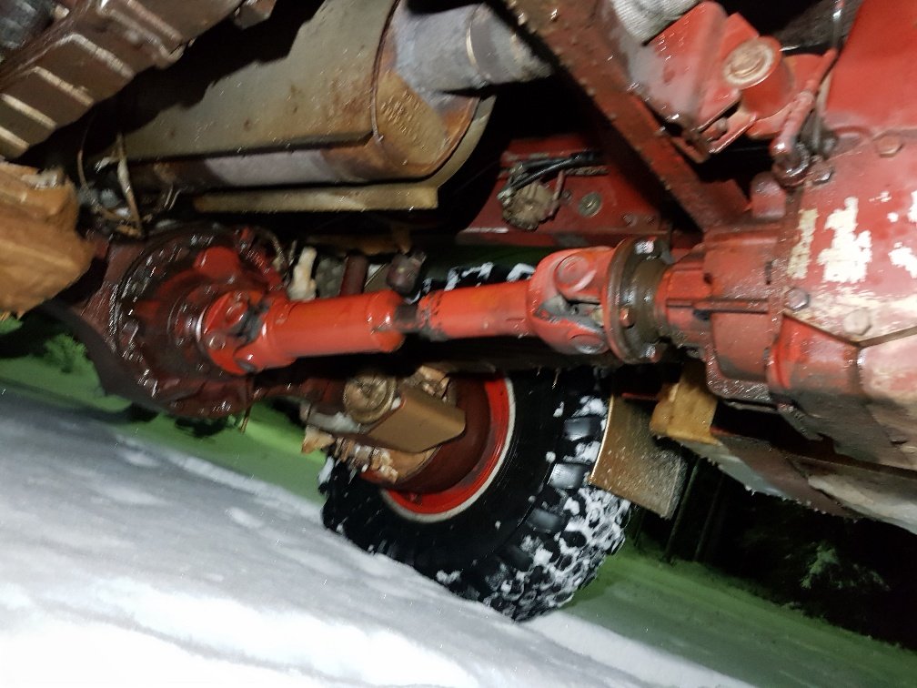

Hi Ralf, es ist der sr am vtg (Abgang zur HA)und nicht an der ha selbst.
Habe meinen Mitreisenden nochmal die Funktion des Feuerlöscher erklärt.
Grüße alex
Grüße alex
In der Tat. Habe wohl mehr auf die Bilder geachtet. Da sieht die Achse ganz nass aus. Wer lesen kannChris_G300DT hat geschrieben: ↑2019-01-01 21:27:52Ich denke du hast das Problem nicht verstanden.guatapt hat geschrieben: ↑2019-01-01 21:21:20Ich meinte das Differenzial in der Achse. Das sollte in dem Öl laufen, das raus läuft.Groschengrab hat geschrieben: ↑2019-01-01 21:02:24...
VG
Ralf
@alex
- Beiträge: 333
- Registriert: 2014-02-07 14:24:23
- Wohnort: Zwischen Hamburg und Lübeck
Das ganze Öl sammelt sich an der HA kommt aber von sr vtg.
Grüße alex
Ps: bitte entschuldigt meine Rechtschreibung bin hier nur am Handy und die Autokorrektur macht in Kombination mit den dicken Fingern was sieh will.
Grüße alex
... o.k., das hört sich nicht gut an ... bis wohin bist du denn schon gekommen? ...
... sind Untersetzung und Allrad gekoppelt? ...
... wenn ja, können die ausserhalb vom Verteilergetriebe getrennt werden? ... wenn nicht trennbar versiegt hier mein Tip ...
... wenn getrennt oder trennbar, dann Kardanwelle zur Hinterachse ab, Allrad einlegen (Untersetzung nicht einlegen) und mit Vorderradantrieb weiterfahren ... die schadhafte Dichtung bekommt so zwar immer noch Drehung ab, aber keine Kräfte mehr, welche die Dichtung ggf. verformen ...
- Beiträge: 333
Hi ulf, gute Idee. Ich befürchte nur, dass ich mit VA Antrieb hier nicht mal meinen nachtplatz verlassen kann, denn hier liegt recht viel Schnee.
Konnte bisher mit der Hand kein Spiel am Lager in Tragrichtung feststellen.
Ich werde mich bis zum nächsten Rastplatz Schleppen und dann mal gucken. Die acht Schrauben bekomme ich auch mit bordmitteln ab...
Sind aktuell in kajaani, recht groß, hier gibt es vlt auch eine Lkw Werkstatt...
Grüße alex
Grüße alex
