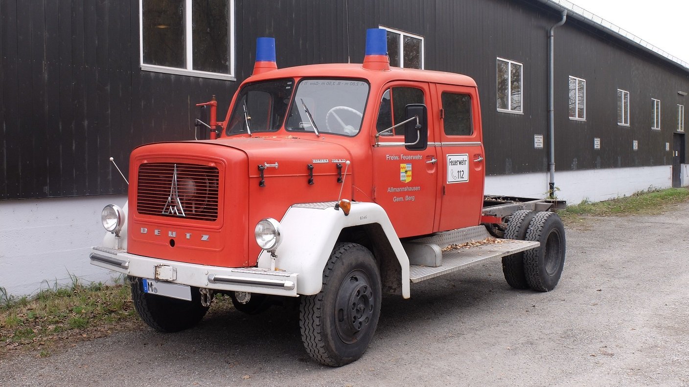

Aufbau ist schon abgerissen. Rest die nächsten 1-2 Jahre...
