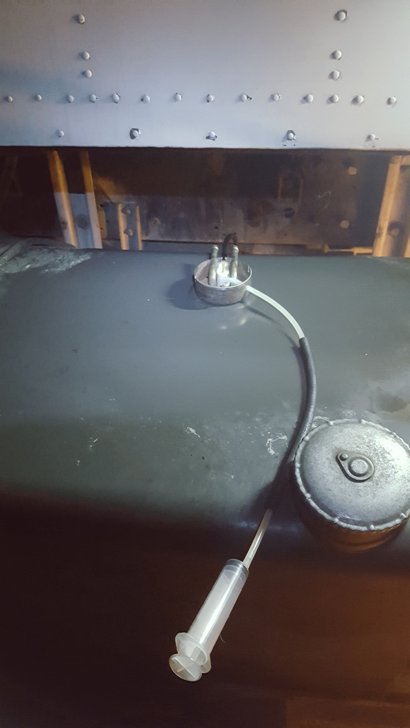

#4 Beitrag von Lesko » 2018-12-14 13:37:19
vielen Dank für die Antworten. Ich habe dann doch den umständlicheren Weg gewählt, jedoch aus dem Grund, da ich letztlich eh den kompletten Tankentnehmer demontieren musste (Kabelbruch bei der Tankanzeige durchs rumprobieren :angel: ...).
Ich habe nun einfach die Zuleitung durch den Tankentnehmerdeckel mit einer 5mm Bohrung am Saugrohr vom Motor entlang in den Tank geführt. Die Standheizung läuft super und zieht den Sprit ohne Probleme, wie man bei #leyu_exped sehen kann. Ich denke damit werden sowohl Motor, als auch Heizung ohne Probleme dauerhaft laufen, bzw. muss ich mir über Luftansaugung etc. keine Gedanken mehr machen. Da die Entnahme der Heizung bis zum Tankboden reicht kann es nur noch passieren, dass ich trocken laufe... :)
