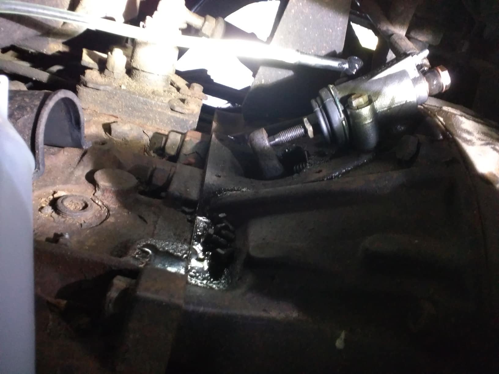

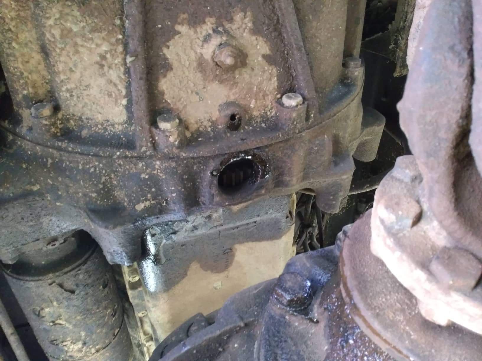

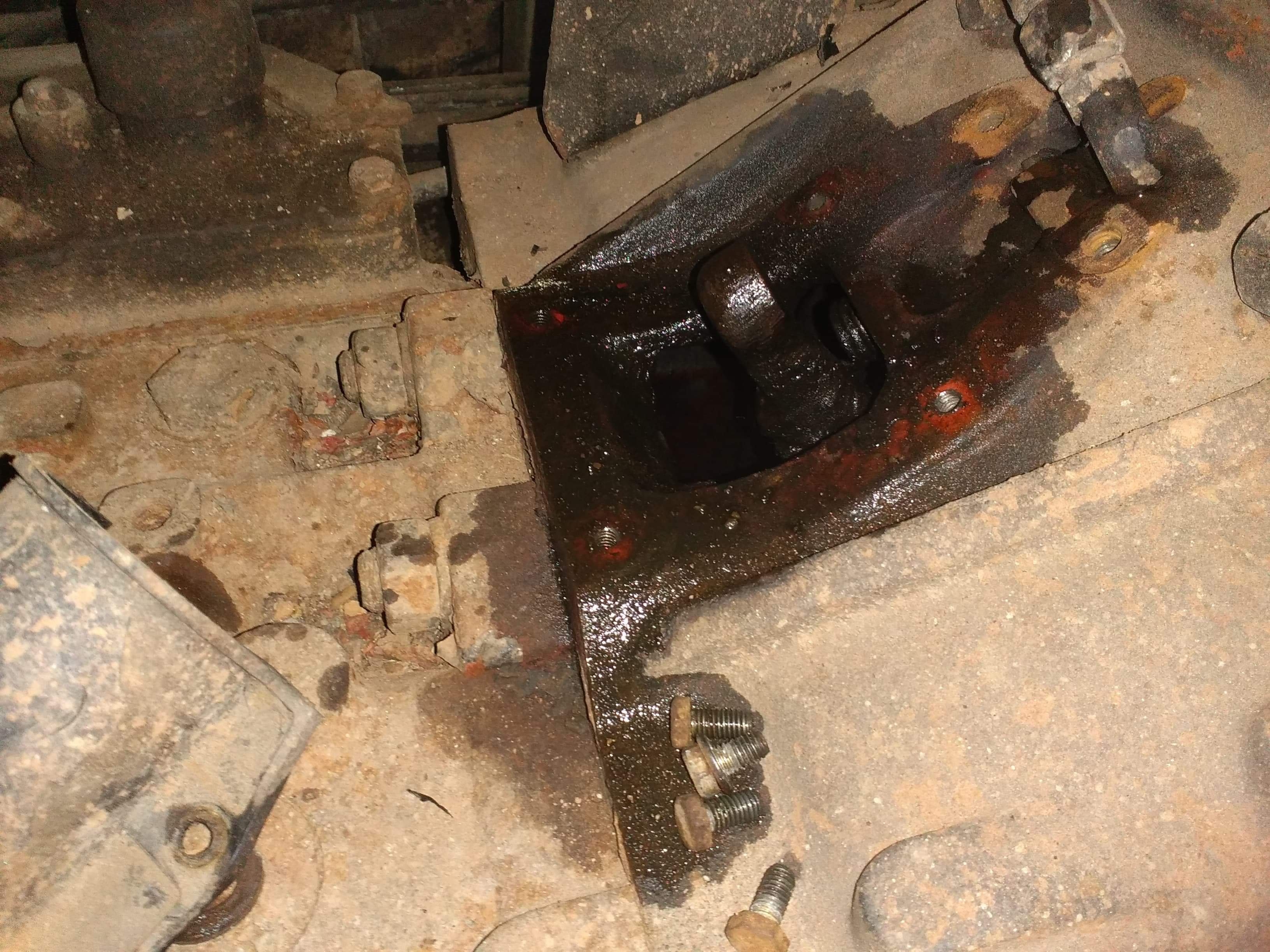

So, stehe auf einem fremden Hof und kann nicht mehr kuppeln.
Nach meinem Post hier hatte ich die Flüssigkeiten aufgefüllt um zu beobachten ob da was weniger wird, nachdem ich bei einer Sichtprüfung der Zylinder und Schläuche (im Dunkeln...) Keine Sauereien gesehen habe. Jetzt sieht das anders aus: der Behälter ist komplett leer,
unten hab ich ne 30cm pfütze, die aus diesem Loch kommt (die genaue Bezeichnung fällt mir gerade nicht ein, deswegen ein Foto),
außerdem ist der Nehmerzylinder oben drüber ganz klar undicht
Ich hatte hier schonmal einen Thread mit ähnlichem Bild gesehen, das werde ich jetzt Mal suchen.
@ulf ich schätze dass es mir demnach genauso alles über die Kupplung gesabbert hat?
Fred - der gerade selber nicht weiß wohin es jetzt weiter geht

#8 Beitrag von Flammkuchenklaus » 2018-12-20 13:52:35
Dürfte der Geberzylinder sein
Das was unten aus der Glocke läuft ist die Flüssigkeit welche du in den Vorratsbehälter geschüttet hast.
Um vom fremden Hof zu kommen den Geber wechseln und die Schläuche bei T A G :idee: kontrollieren ggf tauschen.

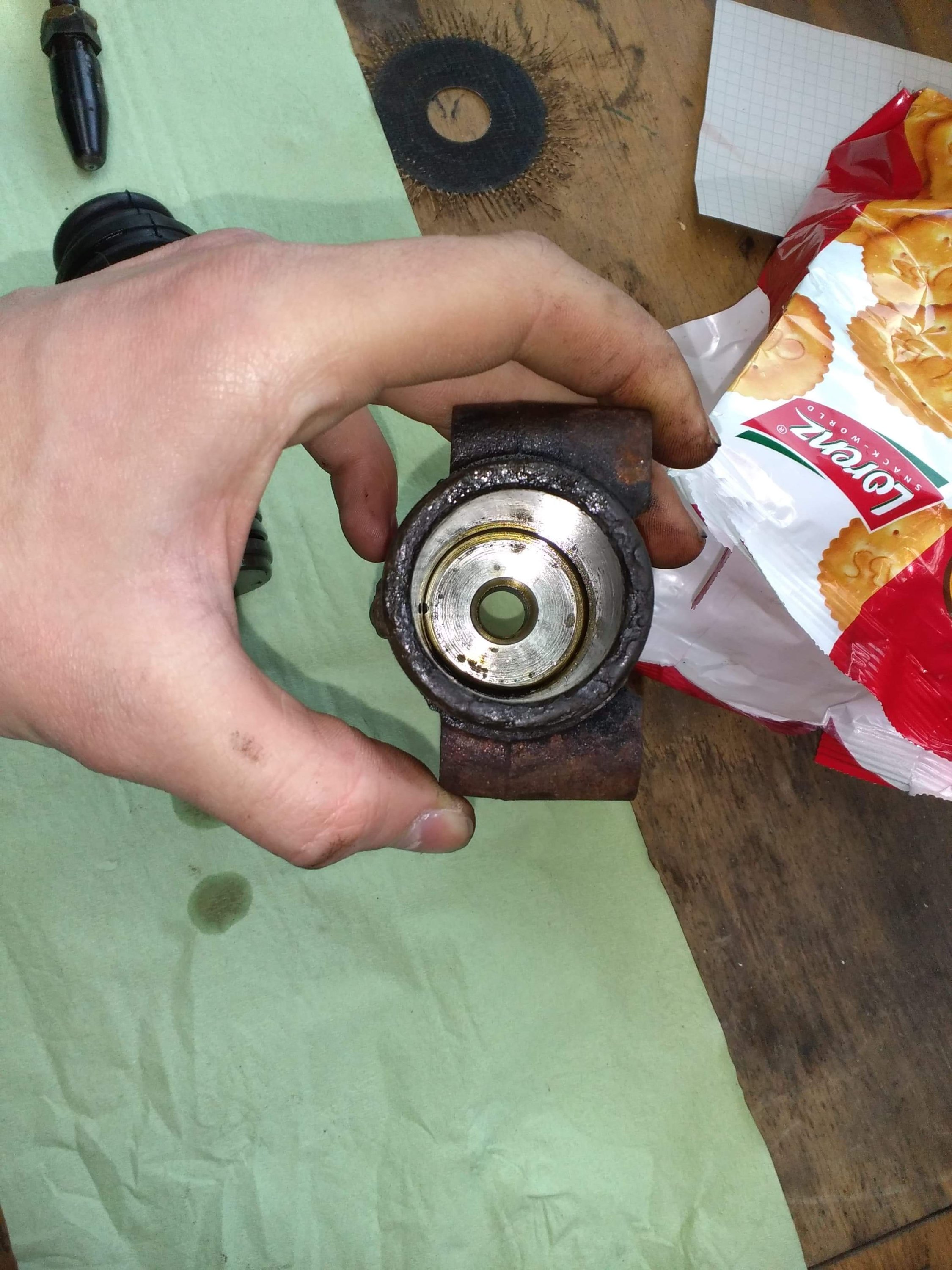

#16 Beitrag von Swalley » 2018-12-20 16:50:30

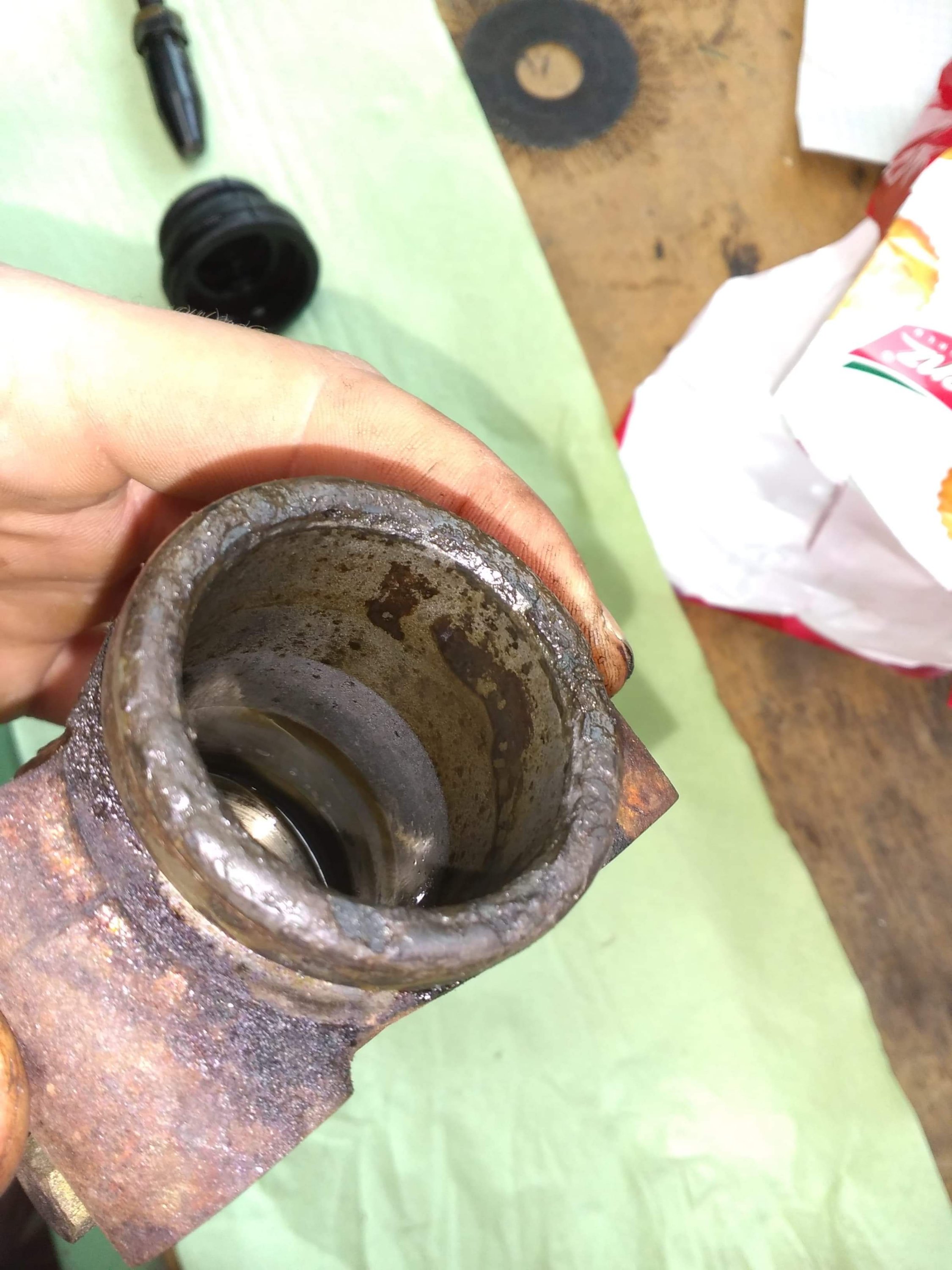

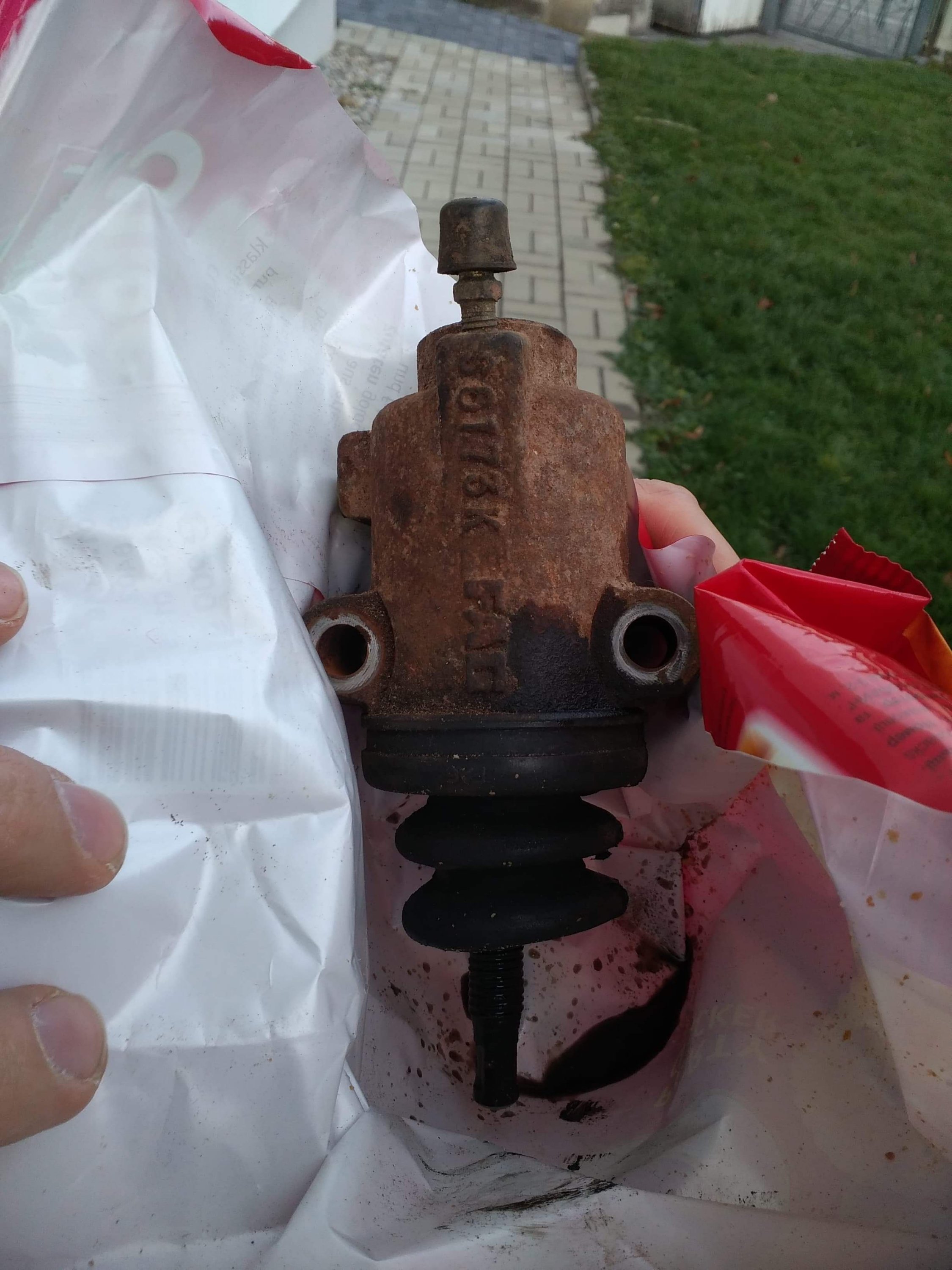

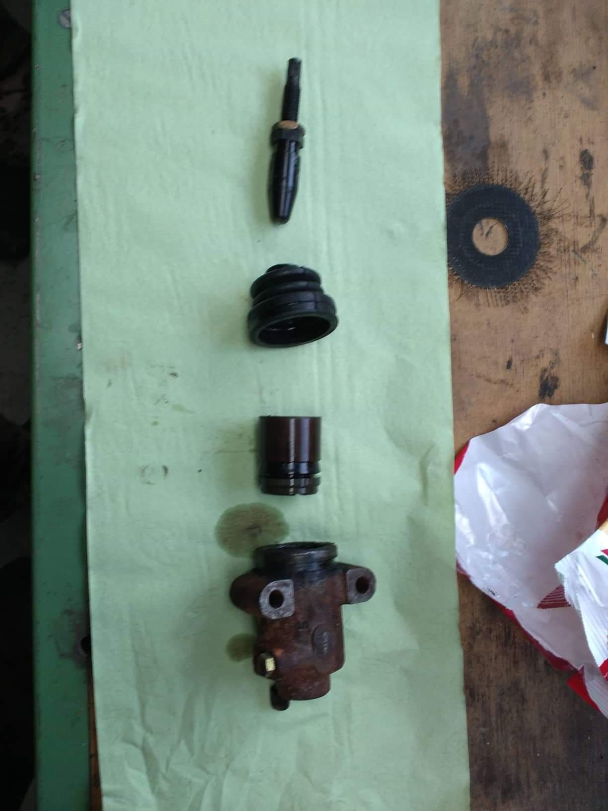

Sind gerade dabei das Teil neu zu bestellen.
Der alte ist bereits ausgebaut, sieht in Teilen so aus:
Hab mich schon damit abgefunden, dass der Wagen über die Feiertage steht.
Die 12 Tage sind verstrichen, allerdings bin ich parallel noch am Job wechseln (Standort wird geschlossen) von daher hab ich leider auch noch anderes zu tun :S
Was soll's, sitze jetzt beim Kumpel am Tisch und kann entspannt teile recherchieren.

Beiträge: 24903
Re: 170D Kupplungspedal kommt nicht hoch...
#17 Beitrag von Ulf H » 2018-12-21 16:07:06
... die Suppe sollte eigentlich an der Kupplung vorbei nach unten durchgelaufen sein ... also Zylinder tauschen und froh werden .. rutscht die Kupplung dann, weil sie Bremsflüssigkeit abbekommen hat, so ist sie eh fällig und durch kurze Fahrstrecken sind keineFolgeschäden zu befürchten ...

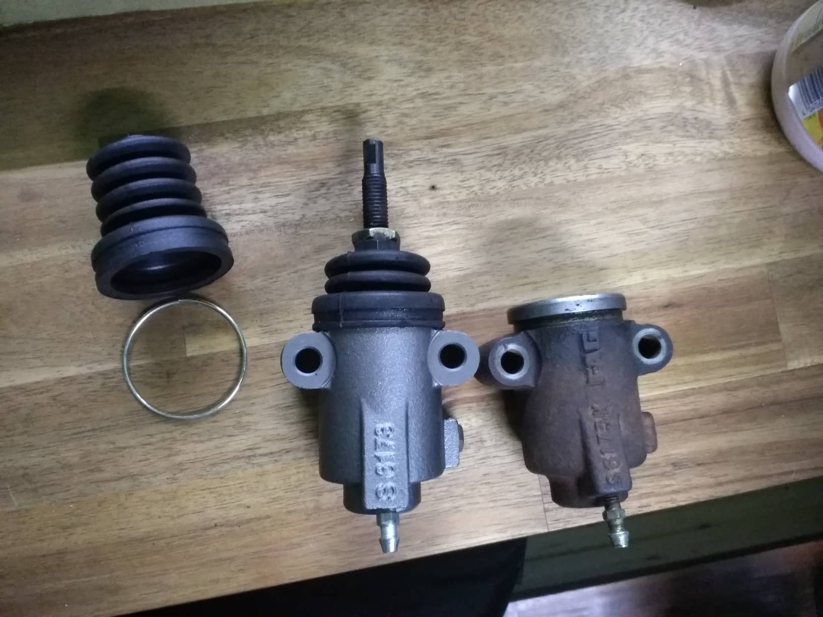

#18 Beitrag von Swalley » 2018-12-24 14:14:26
Was macht man so an Weihnachten? KNZ einbauen...
Heute ist das Ersatzteil gekommen, und mit neuen Kupferringen eingebaut.
Nachher wird noch entlüftet, dann mal sehen obs wieder läuft.
Das Teil mit dem Gewinde, das auf den Kupplungshebel drückt, ebenso wie die Manschette, habe ich aus dem alten KNZ übernommen,
demnach sollte eigentlich nichts neu einzustellen sein oder?
