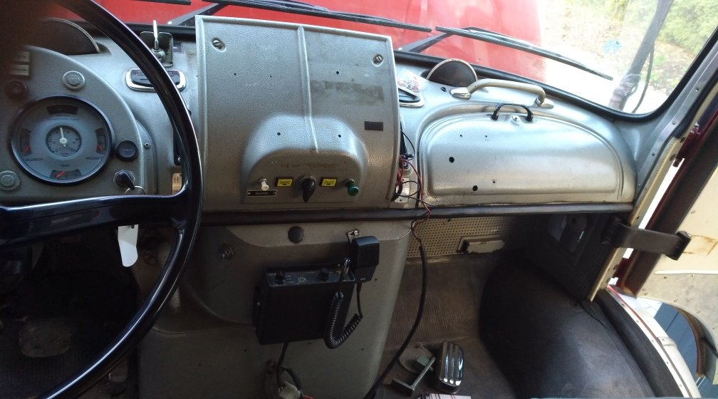

Leider hab ich da wo er sein soll keinen Leerlaufsteller.
Ich habe ein Foto angehängt.
Ich hab wohl das polnische Bastelauto erwischt.
Hat jemand noch eine Idee zum ausschalten?
VG Erik
Ich sehe da etwas weiter links in Richtung Handbremsgriff etwas, was der Leerlaufsteller sein könnte. Falls er das nicht ist, kann Dir nur der polnische Bastler oder Dein geschultes Auge helfen. Verfolge doch einfach den Verlauf des Abstellzugs "rückwärts" von der Einspritzpumpe zum Armaturenbrett.
Die "Klappen unter dem Turbolader" dürften die Stauklappen der Motorbremse sein. Wie oben schon beschrieben, kann man damit den Motor nicht abstellen. Die Stauklappen sind über ein Gestänge mit dem Gaspedal verbunden, damit man nicht gleichzeitig Gas geben und mit der Motorbremse bremsen kann (das wäre nämlich sehr ungünstig für den Motor). Daher bewegen sich die Klappen, wenn Du das Gaspedal hochziehst. Falsch eingestellt ist da nichts. Im Gegenteil, die Einstellung der Stauklappen ist sehr diffizil und falsch eingestellte Klappen (wenn Du jetzt anfängst daran rumzufummeln) können Deinen Motor killen.
Ich formuliere es diesmal noch etwas deutlicher: Du benötigst für die Benutzung des Kurzhaubers unbedingt die Funktion des Leerlaufstellers und der Motorabstellung. Wenn da etwas im Argen ist, muß es instandgesetzt werden. Wenn Du mit der Funktion und Bedienung nicht vertraut bist, mußt Du Dich informieren. Irgendwelche "Workarounds" wie Gaspedal hochziehen oder Motorbremse benutzen bringen Dich nicht weiter.
Sharleena
Beiträge: 834
Re: LAF 1113b Startverhalten
#13 Beitrag von Sharleena » 2018-11-23 18:07:52
Pirx hat geschrieben:
2018-11-23 17:14:15
Sehe ich genau so. Nur fehlt hier der Knopf. Und damit vermutlich auch der Drahtzug ( MB A 3523001407 )
Nebenbei: Dem Bild nach ist das Fahrzeug eher aus den (frühen) 70ern als den (späten) 80ern.

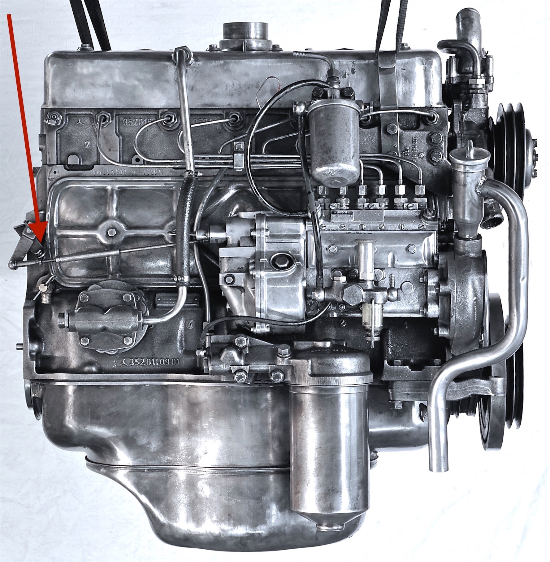

Könnte mir jemand ein Foto machen wie der Leerlaufsteller an der Einspritzpumpe angeschlossen ist? Ich sehe nur den Gasbowdenzug und den Hebel dazu an der Einspritzpumpe. Vom Nebenantrieb (Pumpe) geht auch ein Bowdenzug vor an diesen Hebel.
VG Erik

#15 Beitrag von Sharleena » 2018-11-23 21:27:27
Bitte sehr
