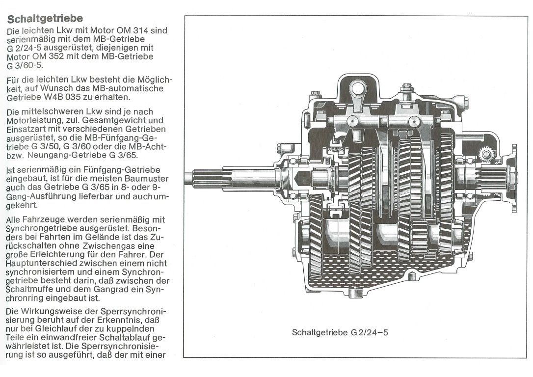

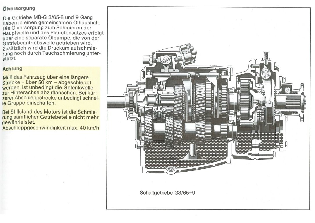

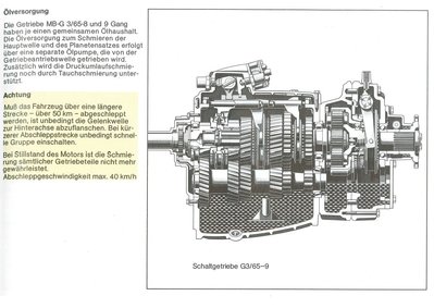

Hier noch ein paar Infos zum Getriebe G3/65. Das bezieht sich alles auf den Einbau in den NG-Fahrzeugen der ersten Generation (NG 73):

Pirx du bist ein schatz, Was du alles "finden "kannst ist einfach doll.
Das mit den R6 und V Motoren hab ich mir schon gedacht. Was ich Wiederrum beeindrucken finde ist wo Mercedes soviel Gewicht in so ein "kleines" Getriebe bringt. Da soll ja das vielgelobte S6-36 mit Split noch deutlich leiter sein obwohl viel größer.

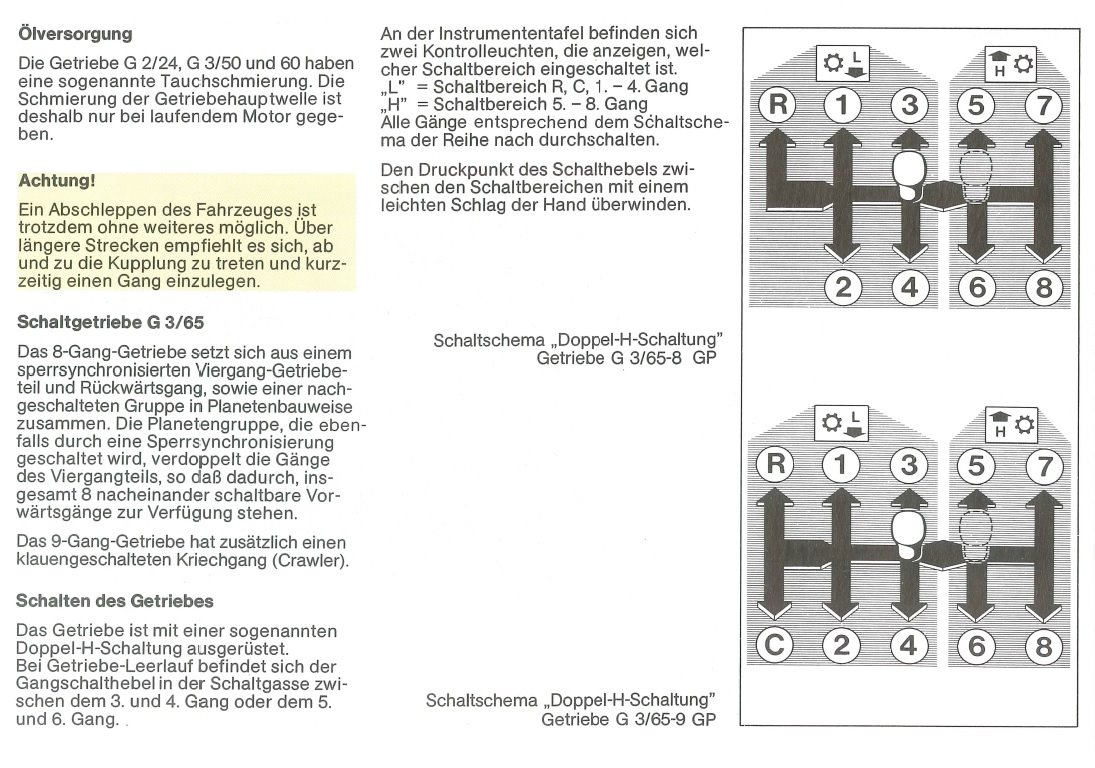

Was noch interessant und auch entscheidend wäre- gibts eine Direktschaltung von oben auf das Getriebe? Das wäre dann der entscheidende vorteil ggü. Dem ZF da es von der höhe gefühlt dann ohne en Fahrerhausboden zu erhöhen passen sollte.
Eine zusätzliche Abstufung erscheint mir sinnvoll. Du hast recht das mein Spielzeuggetriebe frei am Motor hängt zusammen mit der kleinen Kupplungsglocke.
Interessannterweise hat Kami an seinem 609d die Dicke Alison Automatik soweit ich weis serienmäßig noch ihne abstüzung und die sieht gefühlt nach gut 200kg aus. Aber schaden würde es sicherlich nicht.
Nun muss ich das erst mal alles genau lesen. Danke

Die Getriebebaureihe G3 stammt noch aus einer Zeit, als "aus dem Vollen" geschnitzt wurde. Soweit ich weiß, sind da auch noch alle Gänge dauerfest ausgelegt, mit Lastkollektiven hat man damals noch nicht ausgelegt. Das macht sich halt im Gewicht bemerkbar.
Das von Dir als Vergleich genannte ZF-Getriebe S6-36 hat m.W. ein Aluminium-Gehäuse, das Gehäuse des G3 ist aus Stahlguß. Außerdem ist das maximale (Nenn-)Eingangsdrehmoment 650 Nm beim G3 und 360 Nm beim ZF - das sind zwei ganz verschiedene Getriebegrößen!
Also ab Werk gab es wahrscheinlich keine Direktschaltung. Die könnte höchstens in brasilianischen Hauben-LKW gewesen sein, aber dank der Abschaltung meines EPC-Zugangs kann ich das nicht mehr prüfen (das Nachfolgeprogramm kann solche Recherchen anscheinend nicht mehr). Ist aber egal, die brasilianischen Teile von anno damals (wenn es sie überhaupt gegeben hat) bekommt man hierzulande eh nicht her.
Ich habe ja aber die Erfahrung gemacht, daß der Deckel eines G3/36 mit Direktschaltung problemlos auf ein G3/60 mit Fernschaltungs-Deckel paßt (und umgekehrt). Warum sollte das beim G3/65 anders sein, das ja nur ein G3/50 mit angeflanschter Nachschaltgruppe ist? Also ich denke, man könnte das Experiment durchaus wagen und den Direktschalt-Deckel eines G3-Getriebes draufsetzen. Allerdings ist das von Dir verlinkte ebay-Getriebe etwas teuer für solche Versuche mit ungewissem Ausgang.
