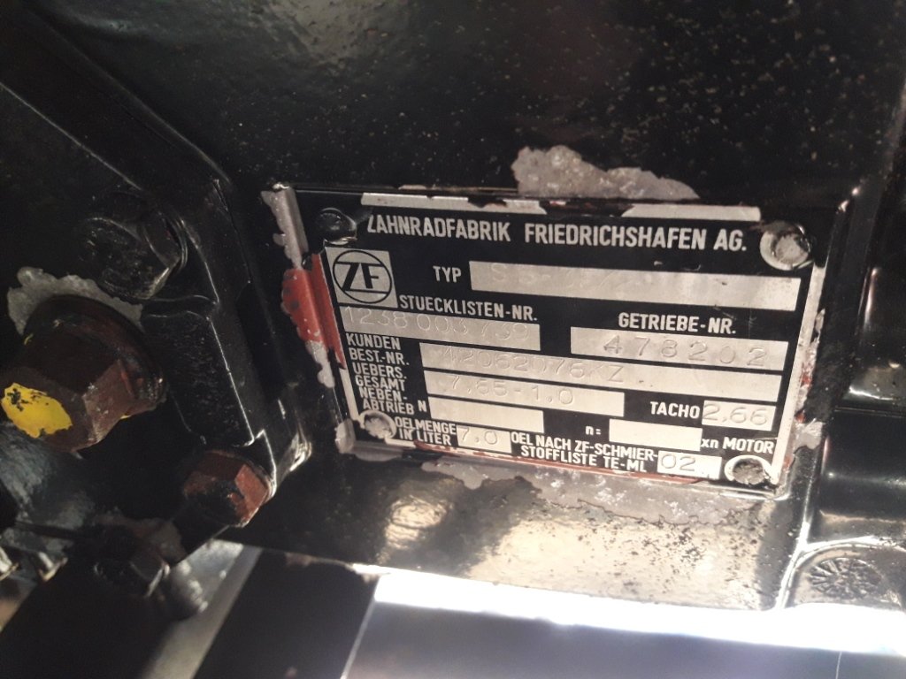

Wenn Du einmal die Stücklistennummer des aktuell bei Dir verbauten Getriebes mitteilst kann ich Dir auch genau sagen ob bzw welches S6-36 oder S6-36+GV36 passen würde.

ist schon spät heute und las gerade deine Zeilen. Zunächst vielen Dank dafür. Ich schaue mal morgen aufs Typschild bzw. mach dann auch gleich ein Foto.

Walter, ich stell die Stücklistennummer morgen hier ein, wäre schön wenn du mich mit Informationen versorgen kannst. Vielen Dank schon jetzt dafür.
Walter
Hallo Walter,
bin gerade rein und habe die Stücklistennummer mitgebracht. Sie lautet 1238003739.
Eine Maßskizze bekomme ich, vielleicht schon morgen, per Post. Mal sehen wie sich alles weiter entwickelt. Bin für jeden Hinweis dankbar.

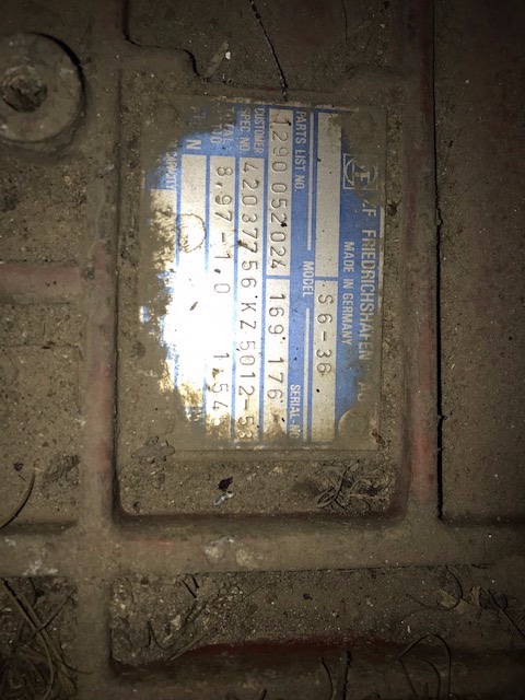

ich möchte nunmehr diesen Fred abschließen. Jedoch nicht ohne Information was es denn nun am Ende werden soll. Ich habe mich gegen die GV36 Variante entschieden. Im Wesentlichen aus Kostengründen und aus Vernunft. Das Herz wollte das Eine der Kopf jedoch das Andere. So wird es nun ein Ecolite S6-36/2 mit 6,93 - 0,8 Übersetzung. So kann denn auch das "langsame" VTG verbleiben und ich gebe eventuell das "Schnelle" wieder ab. Muss ich mal gucken.
Aus diesem Grund habe ich auch in "Gesuche" ein Schaltgestänge für 110-17 AW eingestellt ( viewtopic.php?f=5&t=84830 ).
Alles Weitere dann wieder in meinem gewohnten Tread viewtopic.php?f=35&t=79987&start=90#p798769 .
