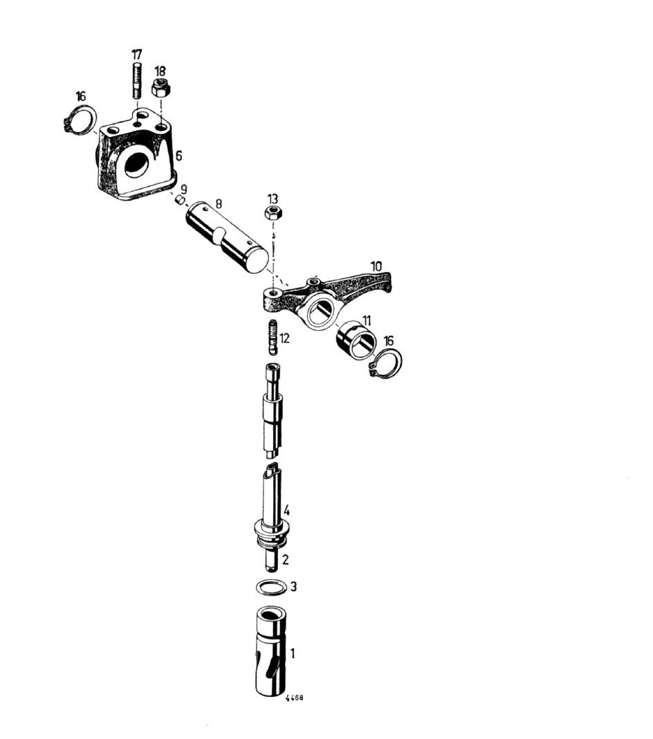

Noch nie selber das Problem gehabt. Aber laut ET-Liste für den 714er (wird aber beim 613er nicht anders sein) ist das eine Stiftschraube M8x25 DIN 939-8 G. Mehr kann ich da nicht beitragen.

Die Stiftschraube scheint laut Explusionszeichnung nur in den Kipphebelblock eingeschraubt, wie jeder normale Stehbolzen. Wird halt gut festgezogen sein. Das Teil Nr. 17 ist es: Ich würde als erstes versuchen das Ende mit einer guten Wasserpumpenzang (Knippex Cobra ist m.E. das das beste, was es gibt) zu packen und den Schraubenrest rauszudrehen.

laut Werkstatthandbuch ist der Ausbau des Kipphebelbocks ein Kinderspiel: Die drei selbstichernden Muttern abschrauben und Kipphebelbock abnehmen. Die Muttern sind laut ET-Liste M10 DIN985-5 S. 5S wäre also nach heutiger Bezeichnung eine Mutter der Festigkeitsklasse 5, zugehörige Schraube 5,8. Ich würde die durch eine Sicherungsmutter Festigkeitsklasse 8 ersetzen und beim Anzugsmoment die 5.8er Schraube zugrunde legen.
