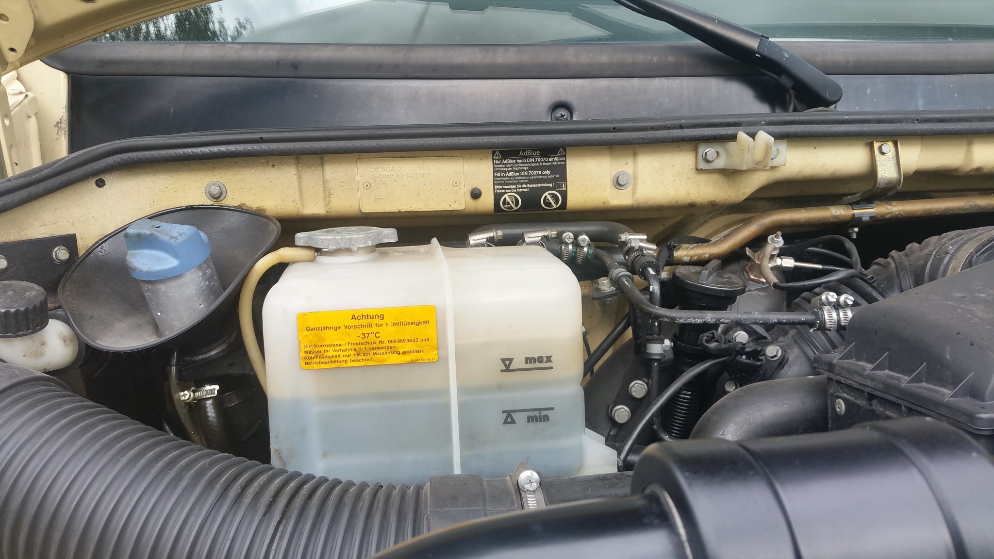

ich werde die luftansaugung an meinem Vario auch noch nach oben verlegen. Schnorchel habe ich schon mal einen gebrauchten gefunden.
Auf dem Bild sieht man es von außen. Ich kenne das Auto und den Besitzer, hab mir das mal angeschaut. Der Wasserausgleichsbehälter ist ca 15 cm nach hinten verlegt und dann rechts raus mit einem 100mm Rohr an den Kotflügel. Der Schnorchel ist vom Unimog.

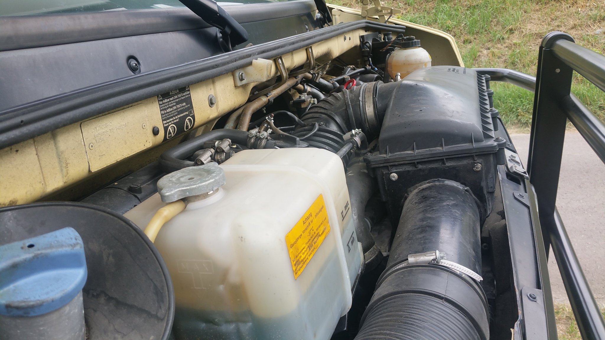

Hier mal ein paar Bilder.

Hallo Wolfgang,
herzlichen Dank für die Bilder...das hilft ziemlich weiter...habe in der Zwischenzeit einen gebrauchten Schnorchel von einem U1300 für vernünftiges Geld bekommen...ich muss dann eben auch den Scheibenwaschbehälter noch wo anders platzieren...aber das wird schon...da haben wir schon einfachere Sachen nicht hinbekommen...gelle... :joke:

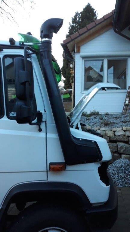

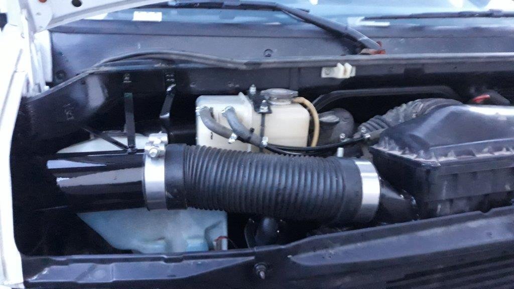

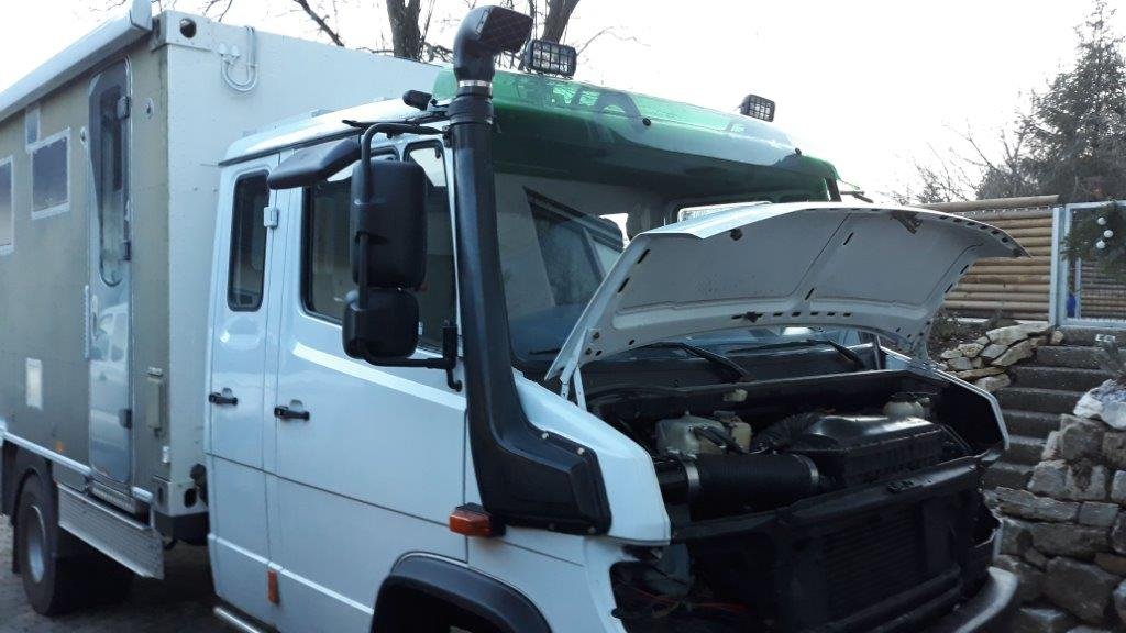

tja...nachdem nun die Ansaugung bei unserem Vario nicht zuletzt aufgrund Eurer Hilfe höher gelegt ist... :happy: ...hier meine Lösung:
so siehts von der Seite aus
und so in der Übersicht
bei Fragen helfe ich gerne weiter
und so meine Lösung im Motorraum

4x4 Ralph
Beiträge: 53
Registriert: 2017-03-12 16:12:39
Wohnort: Hüttlingen/Niederalfingen
Re: 818er Vario höher gelegte Luftansaugung
#10 Beitrag von 4x4 Ralph » 2018-12-18 10:52:07
Danke für die 'Blumen'... :cool: :cool:
Übergang ist relativ einfach (und billich) zu lösen:
Mit dem Dremel ein Rechteckiges Loch ins Gehäuse gefräst...
Dann hatte ich noch einen (Dunstabzug) Lüftungskanal Übergang von rechteckig auf 100mm rund übrig
siehe
https://www.ebay.de/itm/Luftungskanal-F ... ctupt=true
Mit Sikaflex eingeklebt und schwarz lackiert...ach ja...am Eingang im Luftfilterkasten habe ich noch eine leicht schräg gestellte Prallplatte eingeklebt um die ankommende Luft etwas nach unten zu lenken...fertig...
Das Rohr zum Kotflügel ist ein 100mm HT Rohr...auch mit Sikaflex in den Kotflügel geklebt...und auch schwarz lackiert...
