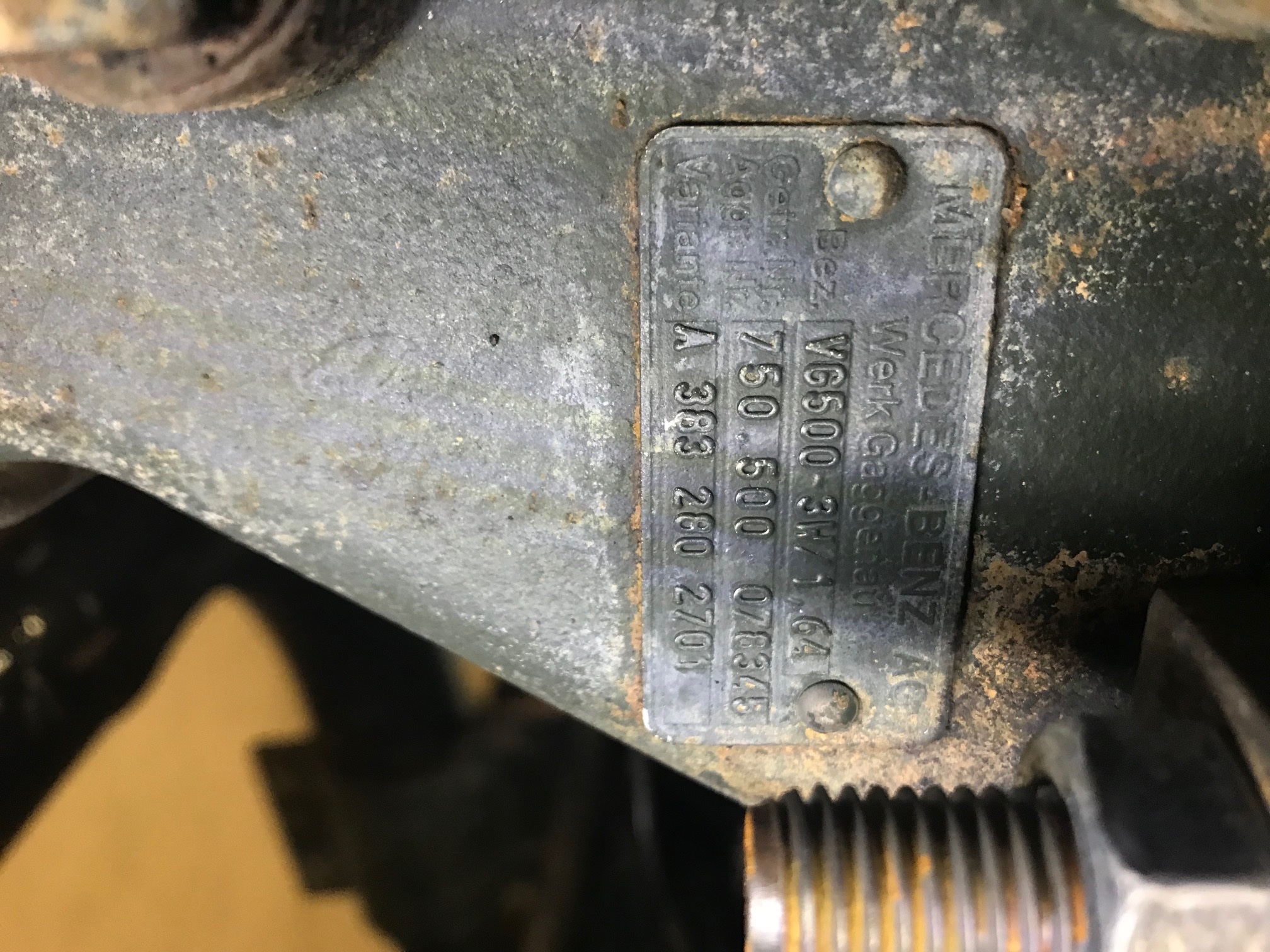

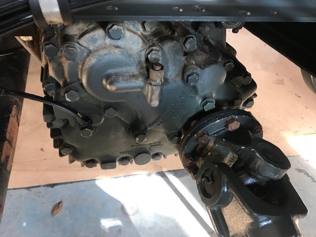

Dieses Modell wurde wohl nur hier in und für Südamerika gebaut. Leider ohne Differentialsperren und mit dem reduzierten Verteiler-Getriebe VG500-3W/1.64 aus Gaggenau !

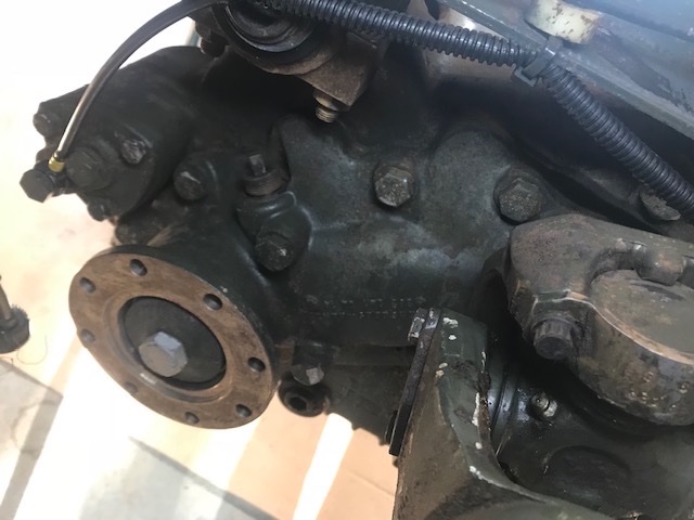

- gibt es die Möglichkeit das VG umzubauen ? hat das schonmal jemand gemacht oder kennt eine Werksatt die damit Erfahrung haben könnte bzw. die entsprechenden Zahnradsätze besorgen kann?
