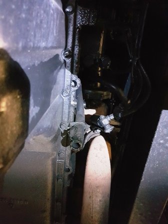

Öl 2 - kl.jpg (26.33 KiB) 2887 mal betrachtet
Was ist das für ein Schlauch?
IVECO 90-16, BF6 L 913, Foto von unten auf der Fahrerseite. Da ist etwas Öl am Ende des Schlauches, könnte jedoch auch von der undichten Stelle links daneben herrühren.
Gunther

#2 Beitrag von Andy » 2018-10-02 14:16:43
Moins,
Beim mercur ist es der ablauf von der wanne, wo die esp drin sitzt.
Bei dir könnt es die entlüftung von:
1. Ventildeckel
2. Ausblasen der luft vom druckregler
3. ..... :bored:
Nachverfolgen lässt der sich nicht?
Vg
Achso, die eigendliche frage.
Die aufgabe des schlauches ist, ein medium nach drausen zu leiten. Würde dieses medium nicht durch den schlauch gehen, würde sich das medium wohl auf irgendwelchen bauteilen verteilen :D

... bläst der Schlauch, ölt et? ... mal mit Klopapier sehr locker verstopfen (Rückholbändsel nicht vergesen), Motor anlassen, auf Drehzahl bringen und dann berichten ...

Ulf -> mache ich, dauert aber ein wenig, das Fahrzeug steht gerade in der Halle und meine Mitarbeiter erschlagen mich wen ich den Motor starte :-) mache ich morgen
Andy -> dazu muss ich das Fahrerhaus kippen, das muss auch warten bis nächste Woche

... mal vorsichtig ein passendes Kabel einführen, kann auch Erkenntnisse bringen ...

Das ist die Kurbelgehäuseentlüftung.
Normalerweise sollte da unten dran noch so was wie ein kleiner Luftfilter dran sitzen (vgl. die Dinger von Kompressoren).
Selbiger hat sich bei mir aber auch irgendwann verabschiedet was dann zu reduziertem Ölauswurf an anderer Stelle führte (geringerer Überdruck im Gehäuse). :)
Oben sollte so ein kleines Schächtelchen (soll den Ölnebel fangen) dran sein was von oben in das Kurbelgehäuse geht.

Hast du mal ein Bild oder Link zu dem Filter, der da dran seien muss? Und wenn ich es richtig lese ist etwas Öl am Ende dann ja "normal".

Ich habe eine PET-Flasche auf ca. Passendem Durchmesser abgeschnitten, ein Loch für nen Kabelbinder durchgebohrt und fange die Öltropfen damit auf, weil ich die nicht einfach ablassen will. Alle Jubel Jahre mal ausleeren. Gruß Guido

Oder Schlauch bis zu den Blattfedern verlängern. Erhöht den Fahrkomfort....
So bei Saurer gelöst....
