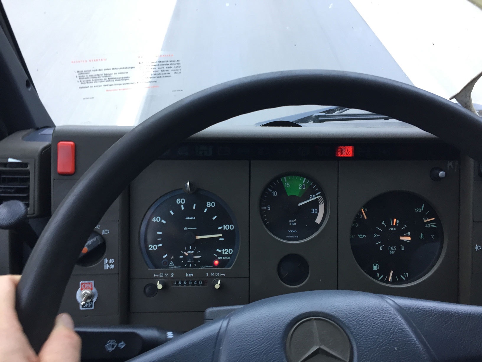

Bin unterwegs mit 365/80/20
Auf der Bahn hab ich bei 90 km/h rund 2400 rpm
Ich würde das gerne ändern und in den Grünen Bereich kommen (1200-1800)

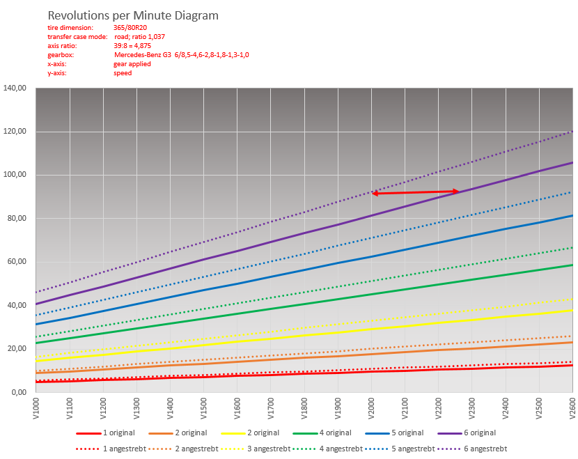

Hallo Günter,
ich habe die beiden Achsübersetzungen mal nebeneinander gestellt:
die gepunktete Linie wäre die neue Übersetzung

#6 Beitrag von anderruh » 2018-09-27 18:29:02
Vielen Dank Stefan,
Bringt also 250rpm bei 90 auf der Autobahn.
Deckt sich mit dem was ich gelesen habe.
Allerdings wird das Ganze teuer erkauft.
Übersetzung vorne von MB 2540,-inkl
Hinten etwa 600,- genauen Preis habe ich noch nicht.
Ohne Einbau
Ich hadere immer noch,ob ich nicht doch so wie du ein Splitgetriebe einbaue.
Nochmal vielen Dank für das Diagramm
