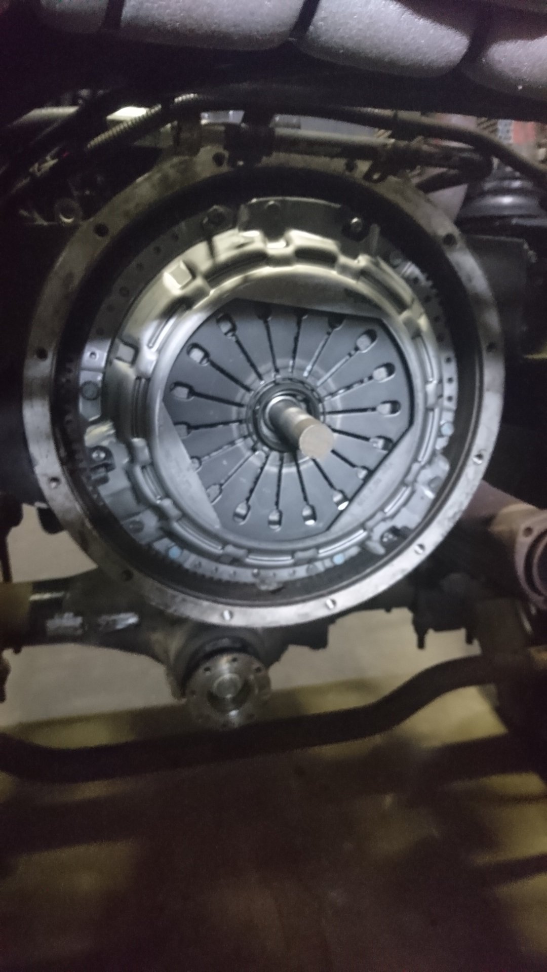

Hallo G90 Besitzer.
Gibt es jemanden, der kürzlich eine Kupplung ersetzt hat, also Druckgruppe und Teller.
Es scheint, dass Sachs die Teile nicht mehr produziert.
Eine Alternative ist natürlich, die aktuellen Teile zu überholen, aber ich ersetze sie lieber gegen neue ....
Die MAN Teilenummern sind:
81303050187 - Druckgruppe
81303010261 - Platte
Bonusfrage :D
Hat jemals jemand einen Lagerabzieher für das obere Lager von 25 mm intern hergestellt?
Vielen Dank für Ihre Reaktionen.
Mit freundlichen Grüßen,
Erik

Nur ein Update.
Obwohl in vielen Webshops (auch die 2 oben genannten) die Teile als verfügbar aufgelistet sind, habe ich festgestellt, dass die Druckgruppe nicht mehr verfügbar ist. Die Produktion hat schon vor einiger Zeit bei Sachs aufgehört.
Wenn alles gut geht, werde ich nächste Woche einen Austausch über Braem Belgien erhalten. Sie hatten zufällig eine überarbeitete Druckgruppe. Die Platte ist hier und da noch vorhanden. Via Spareto gibt es jetzt auch eine Bestellung für ein komplett neues DT-Set mit einer Lieferzeit von 14 Wochen ....
Natürlich hätte ich mein eigenes Set revidieren lassen können, aber jetzt, da diese Bestellung so schwierig ist, würde ich nicht denken, dass es komisch wäre, ein neues Set zu haben. :blush:

Gute Nachrichten. Das Tauschset (überarbeitet von Sachs) von Braem.be wurde nun zusammengestellt. Die alten Teile werden unter Pfand zurückgegeben. Morgen wird alles reduziert und getestet. Bereit wieder. Fast so weit, um die Einheit zu platzieren.
Suchen Sie nach unserer Fortsetzung auf unserer Website www.rollingdream.nl
