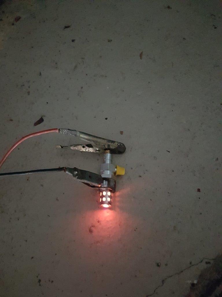

Also wieder reinbauen, Ventile habe ich gestern eingestellt, bei 2 Zylindern gab es Abweichungen ( Einlass bis + 0,15mm / Auslass bis 0,2mm)
Nun habe ich noch festgestellt dass die Flammglühkerzen Spannung (24,8 V gemessen) bekommen aber nicht warm werden. :angry: Auch die "Vorglühlampe" im Armaturenbrett geht scheinbar deshalb nicht an. Gleich mal 2 neue bestellt ... vor 2 Jahren ging die Startflammanlage noch.
84`Magirus 170 D11 FA - Ex. THW - F6L413V

ich hoffe die passen. Die 19V sind merkwürdig. Fraglich ist, ob diese bis 19V gehen oder ab 19V funktionieren, ich hoffe letzteres.

Hab mich vor ner Woche mit nem Spezl unterhalten über seinen Wolf, wenn ich's noch richtig im Kopf hab meinte der:
Er hat 19v Glühkerzen, und deswegen noch einen extra Widerstand (sah aus wie eine Glühwendel mit Hitzeschutzgitter) vorne unter der Haube.
Von dem Ding haben wir erst gedacht es wär für die die Anzeige.
ich bin mir über die Zusammenhänge nicht ganz sicher, aber evtl findet du da im Wolf/G-Klassen-Forum was zu, bevor du dir da aus Versehen was schiesst ;)

Notfalls erst mal so an 24V halten und testen .... was passiert. Mehr als durchbrennen kann se ja nicht.
Man findet bei den Flammglühkerzen allgemein merkwürdige Volt Angaben: 9 , 9.5 , 11, 19 , 23 habe ich bisher so gefunden. Hmmmm ??

Bei der Nennspannung der Glühkerzen ist eingerechnet, dass die von den Bordbatterien zur Verfügung gestellte Spannung beim Glühen unter 24V absinkt. Normal also.

Flammgühkerzen sind da ....
hab gleich mal an 12V und 24V gehängt.
Bei 12V dauerts ca. 20 sek. bis se glühen.
Bei 24V gehts sau schnell, ca. 5 sek. siehe Bild
Jetzt frage ich mich, warum immer gesagt wird man solle 1 Minute Vorglühen, da hätte ich nun Bedenken dass se durchbrennen.
Vielleicht sind die jetzigen auch deswegen beide putt

#27 Beitrag von Bernhard G. » 2018-10-02 20:02:11
Bigbloggers hat geschrieben:
2018-10-02 17:03:43
Die Rudolf-Diesel-Gedenkminute bezieht sich auf die alten Wendelglühkerzen in den Vorkammermotoren. Bei den moderneren Bauformen gehts schneller.
Allerdings: durchbrennen sollten die bei längerer Benutzung nicht, wenn sie richtig ausgelegt sind. Bei den Temperaturen ist Strahlung die dominierende Form des Wärmetransports, stellt sich also sehr schnell ein Gleichgewicht ein und die Kerzen werden nach ein paar Sekunden nicht mehr heißer.
Von Bosch haben wir vor Jahren mal die Aussage bekommen, daß 19V-Stabglühkerzen an einer 24V-Anlage nicht durchbrennen, aber sich die Lebensdauer verkürzt. Wird bei den Flammglühkerzen nicht anders sein.
Die 19V-Stabglühkerzen sind angeblich seinerzeit wegen Stationärmotoren gemacht worden: 19V*12=228V. Man kann also einen 12-Zylinder mit in Reihe geschalteten Stabglühkerzen vom Stromnetz vorglühen.

#28 Beitrag von Marc van Endert » 2018-10-02 21:02:33
Die Flammglühkerzen sind für 19 V ausgelegt, weil beim Anlassen die Batteriespannung auf ca. diesen Wert zusammenbricht. Beim Flammen (vor dem Anlassen) sind sie über einen Vorwiderstand mit 24 V verbunden, der nur überbrückt wird, während der Anlasser aktiv ist. Direkt an 24 V dürfen sie daher nicht betrieben werden, dann brennen sie bald durch.
Kann es sein, dass dieser Vorwiderstand fehlt bzw. kurzgeschlossen ist oder die Flammglühkerzen im Fahrzeug nicht richtig angeschlossen sind?

#29 Beitrag von FL413 » 2018-10-02 21:43:18
Bei meinem 413er hat der Startknopf zwei Stellungen: Man zieht in zuerst nur zur Hälfte raus (kleine Rastung spürbar) und hält ihn so ein paar Sekunden. In dieser Stellung laufen die Flammglühkerzen über den Vorwiderstand. Wenn man den Startknopf weiter rauszieht wird der Anlasser geschaltet und der Widerstand überbrückt.
Aber wieso so viel Aufwand? - Ich habe die gesamte Flammglühanlage seit 20 Jahren lahmgelegt und der Motor springt selbst im Winter problemlos ohne sie an. Die Flammglühkerzen braucht man nur in Sibirien.
