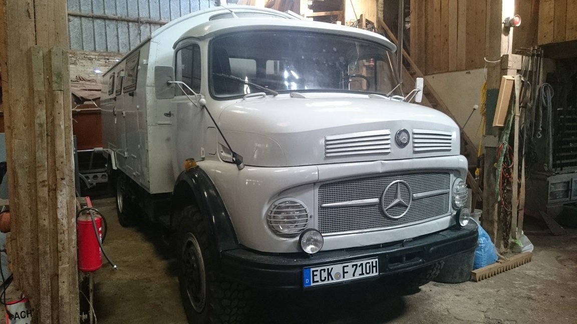

Ich habe seit ein paar Wochen einen 710. Dieser hat neben dem üblichen Schalthebel einen Hebel zur Einschaltung der Untersetzung.
Sonst sind keine Hebel/Schalter für Differentiale oä ersichtlich.
Daher meine Frage, was genau der Hebel schaltet. Schaltet er auch Allrad zu oder hat das Fahrzeug permanent Allrad?
