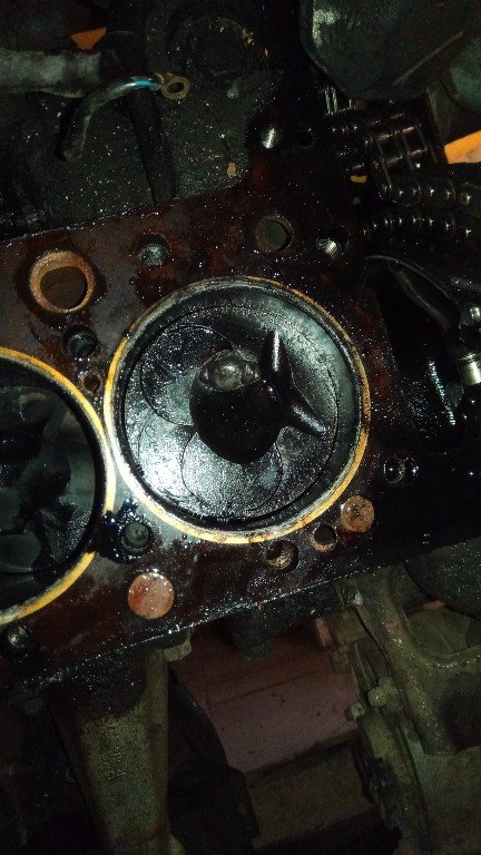

Hatte ich so auch noch nicht seht selbst
Bustreter
Beiträge: 4400
Wohnort: Bayern
Re: interessanter Motorschaden am OM616
#2 Beitrag von Bustreter » 2018-09-14 18:04:42
Kolben offensichtlich vom Pleuel abgerissen und um 90 Grad verdreht eingeschlagen in die Düse
Genaueres werde ich erfahren wenn der Motor mal raus ist und der neue drin dann zerlege ich das Teil um mal zu schauen
#3 Beitrag von Joerg404114 » 2018-09-14 20:05:12
wieviel KM hat der Motor denn gelaufen? Wenn ich das richtig auf dem Foto sehe, haben die Kolben alle starke Auswaschungen ungefähr in der Mitte. Ist es dort wo der Kanal der Vorkammer in den Brennraum kommt?
Förderbeginn falsch?
Jörg
PS: Fahre einen OM 616.912
#4 Beitrag von Bustreter » 2018-09-14 22:04:31
200000....
Fb war nicht optimal...aber noch ok..kette etwas gelängt...
Vermutung...kolbenboltenticken an 1. Zyl.
Tadelloses amspring und fahrverhalten...aber nerfendes Klackern/nageln...was peu a peu
Besser wurde...kette sollte heute getausvht werden :mad: ...kein rauch, kein dampf.......

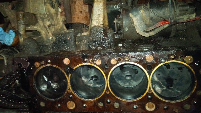

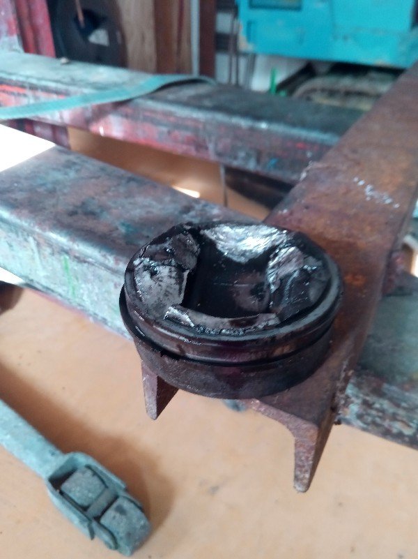

#5 Beitrag von Bustreter » 2018-09-18 16:26:15
Der Motor ist raus nun kann man den Schaden besser begutachten schaut euch mal die Bilder an habe ich auch noch nicht gehabt
#6 Beitrag von poonc » 2018-09-18 17:52:12
War da ein Tiger im Tank?
#7 Beitrag von Oelfuss » 2018-09-18 18:45:45
Moin.
Superdiesel getankt? Das ist tödlich für vorkammermotoren.unkontrollierte Verbrennung gibt das.
#8 Beitrag von Apfeltom » 2018-09-18 21:49:48
Es muss ja mit völlig überhöhten Verbrennungstemperaturen zu tun haben.
Das sieht ja schon wie explosoionsfolge aus.
Böser Streich - Super im Tank? Mal ernsthaft - wo kommen solche Temperaturen her?
Good luck mit dem Neuen.
Besten Gruß
Thomas
#9 Beitrag von Gogomobil » 2018-09-18 23:40:22
Komischer Schaden so wie der Kolben oben aussieht. Möglicherweise ja hier schon bekannt aber falls nicht: Kolbenschäden in Bild und Schrift erklärt und die Ursachen gleich mit dazu kann man da als pdf runterladen : https://cdn2.ms-motorservice.com/filead ... _51711.pdf
Könnte ja auch das Schadensbild von oben drin enthalten sein, dann wäre das Rätsel schnell gelöst.
Gruß andi

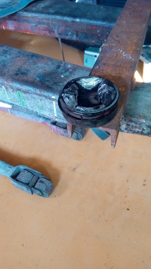

#10 Beitrag von Bustreter » 2018-09-19 15:25:19
Danke für das pdf...sehr interessant.
Super im tank...nö ....ich vermute eher einen kolbenbolzenklemmer/spiel....mit Ab/Anriss
Der Auges...dadurch einen kolbenkopftreffer auf die vorkammer...irgendwann war es zuviel...
Ich suche mal die Reste in der Ölwamme zusammen...
Ch.

#11 Beitrag von Bustreter » 2018-10-09 16:29:23
Solo seit vorletzter Woche ist ein neuer Motor drin......schieß Arbeit alleine...
Der alte wird zerlegt...das Pleuel des abgerissenen Kolbens ist krumm :(
