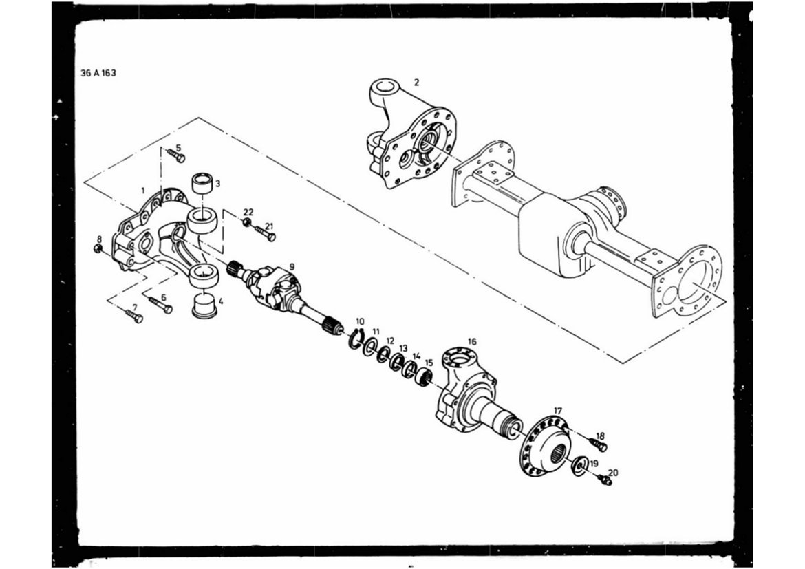

Bin gerade bei Gibraltar und meine Doppelgelenkwelle vorne aussen ist abgebrochen. Die Nummer 9...

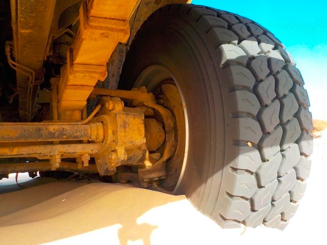

Hier ein Foto aus guten Zeiten:
Fahrzeug MAN 11.168 Baujahr 1976 HA Allrad. Die äusseren Planeten sind über das Differential geschmiert.

A: Hat jemand zufällig eine Doppelgelenkwelle MAN Nr. 81364026033 rumliegen?
B: Weiss jemand, ob die Doppelgelenkwelle vom 11.136 auch beim 11.168 passt?
Wenn ich also weiter mit Längsdifferentialsperre fahre, wurde ja schon mehrfach diskutiert ob gut oder nicht, aber ist hier ja ein Spezialfall..
1. Wenn ich die Reste vorne rechts rausschneide, und den Kardan nach vorne drinlasse, geht dann mein Differential vorne kaputt, oder dreht das dann mit dem linken Rad und pumpt Öl in die Planeten??
2. Was geht kaputt, wenn ich den Kardan nach vorne rausnehme und die Gelenkwelle links drinlasse?
3. Wird die Vorderachse noch geschmiert, wenn ich beide Doppelgelenkwellen vorne ausbaue und den Kardan nach vorne drinlasse?
4. Oder Kardan nach vorne raus und beide Doppelgelenkwellen raus?
5. Oder alles reparieren, wie es gehört, werde ich eh in Deutschland machen, aber hier ... Manjana....
Was würdet ihr ausbauen oder drinlassen, wenn ihr noch irgendwann nach Hause wollt, irgendwie fährt das Auto ja und alles scheint normal, bis ich die Längssperre rausnehme....

Die Chance, dass du auf die Schnelle ein passendes Ersatzteile für das alte Fahrzeug auftreibst, sind wahrscheinlich eher gering.
Weiterfahren im jetzigen Zustand birgt halt die Gefahr, dass wegen der Bruchstelle irgend ein Bauteilplötzlich blockiert und so ein noch größerer Schaden erzeugt wird.
Ich würde beide Gelenkwellen links und rechts und auch die vordere Kardanwelle ausbauen. Damit steht das vordere Differenzial est mal still.
Nach rausziehen der linken und rechten Gelenkwwellen müßtest du die Öffnungen provisorisch, z.B. mit einem Holzpropfen verschließen. Nur damit kein Schmutz oder Wasser eindringt. Das Öl aus dem Differenzial kannst du eigentlich ablassen, denn da drinnen (Diff+Vorgelege) dreht sich ja dann nix mehr.

Eventuell paßt die Gelenkwelle bzw. Vorderachse vom MAN 630?

Check die Teile, der Tip von Prix ist heiß! Normalerweise sind die Getriebeteile der Achsen die Gleichen! Der Unterschied dürfte beim Bremssystem liegen.
