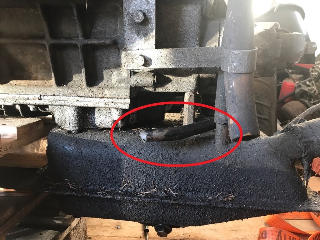

ich habe mir am Wochenende einen Tatra 815 Motor gekauft und will ihn zum Laufen bringen. Vorn an der Pumpe wurde eine Leitung abgesägt. Weiß vielleicht jemand, wo die Leitung hinging, bzw. welche Aufgabe sie hat(te)?

Motorbezeichnung? (Steht links vorne auf dem Kurbelgehäuse)
Von wo kommt die Leitung dem Foto?
Ich vermute Servozylinder. Sieht für mich auch nach 813 und nicht 815 aus.

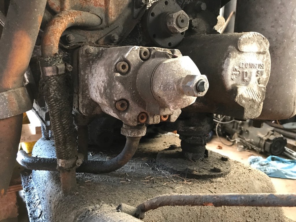

ich mache nachher noch mal ein Bild von der Pumpe, aus der die Leitung kommt. Die Motorbezeichnung ist T3-930-31.

links Servopumpe (60) und rechts Ölpumpe. So richtig lange würde ich die Servo nicht trocken laufen lassen.
Ist aber ein 815 Motor, da hatte ich mich verguckt. Das Ding ist ein wenig schwer für die VA vom W50...
Die 5 Kraftstoffleitungen kannst du interpretieren?

Danke. Der W50 behält seinen 5-Zylinder. Läuft die Servopumpe übers Motoröl? Die hat ja bloß einen Anschluss.
Mit den Kraftstoffleitungen bin ich noch nicht ganz durchgestiegen. Wie muss es denn sein?

Servo hat sein eigenes Kreis, sollte 3 Anschlüsse haben.
Kraftstoff:
1. Tank + Grobfilter zu Motor Richtung Förderpumpe
2. Zurück Motor raus zu Feinfilter.
3. Feinfilter zurück nach Motor Richtung ESP
4. Rücklauf ESP zu Tank
5. Rücklauf von düsen zu Tank

die Überwurfmutter direkt vorne an der Pumpe ist auch ein Anschluss.
