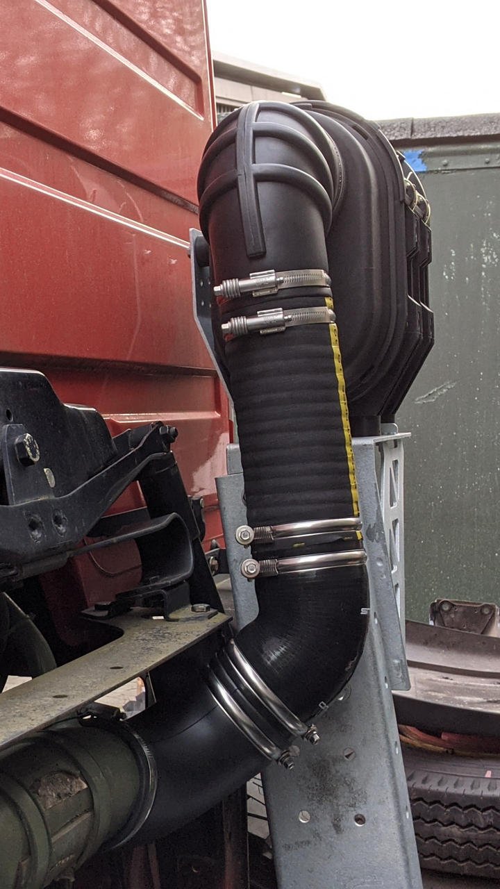

hallo adi,
klasse luftfilterumbau!
hast du eine quelle und abmessungen/zeichnung/datenblatt für den schnellverschluss? ich bräuchte auch sowas…
vielen dank und gruss, ralf

Ich pers. würde mir bei Adis Lösung auch grundsätzlich Gedanken zur Geräuschentwicklung im Führerhaus machen . Die sind in der Konstellation nicht zu verachten.
Re: Alternativer Luftfilter 90 16
Ich habe auch diesen Luftfilter von Donaldson, allerdings nicht mit den Fahrerhaus verbunden sondern auf einen separaten Galgen wie beim Atego und auf der Beifahrerseite und auch höher montiert (Höhe zwischen Türklinke und Seitenscheibe).
Wenn man direkt daneben steht, quasi auf Ohrenhöhe, hört man in Leerlauf das Ansaugtuckern, das aber bei höherer Drehzahl verschwindet. Während der Fahrt ist von dem Luftfilter nichts zu hören.
Bei Adi könnte das aber anders sein, da mit dem Fahrerhaus verbunden und quasi in einem Resonanzraum versteckt.
Burkhard
Burkhard

hallo Burkhard, hallo Olli.
was die Geräuschentwicklung angeht, so ist im Standgas auf Ohrenhöhe ein dumpfes, klopfendes Ansauggeräusch aus den Ansaugschlitzen zu hören. Klingt sehr geil, wie ich finde! Das haben mich einige Neugierige aufm Treffen auch schon wissen lassen! Das verschwindet aber bei Drehzahlerhöhung!
Resonanzen während der Fahrt kann ich absolut nicht bestätigen! Liegt vielleicht auch daran, dass der Luftfilterkasten nicht direkt mit der Rückwand verschraubt ist, sondern dazwischen 6mm breite Gummilagen montiert sind! Zudem ist das gesamte Führerhaus wie auch der Filterkasteneinsatz mit Alubutyl und dann mit 20mm Styrodur beklebt. Ferner ist der Filterkasteneinsatz nicht einfach bloss ein gekanntes, verklebtes Blech, sondern darunter ein richtiger Rahmen in die Rückwandkonstruktion eingeschweisst!
Greetz Adi
Greetz Adi

Die Ansaugbrücke vom Motor würde ich nicht modifizieren. Ari hat doch schon im Beitrag #44 gezeigt, wie die Umlenkung geht. Das ist doch eine elegante Lösung, wenngleich ich kein wirklicher Freund von trennbaren Verbindungen auf der Reinluftseite bin.Fernwehbus hat geschrieben: ↑2022-12-15 13:47:185. Da ich nicht annehme, dass man die beiden Ansaugbrücken falsch herum montieren kann, was spricht dagegen, diese so umzuarbeiten, dass die Anschlüsse dann nicht mehr von vorne, sondern direkt von hinten vom Filter angeschraubt werden können? Man würde sich jede Menge Luftrohr-Geraffel von hinten nach vorne um den warmen Motor rum ersparen...
Das steife Mittelstück aus Alu würde ich durch was flexibles ersetzen. Wellschläuche möglichst vermeiden und glattwandige Schläuche nehmen.

Nee, bin ich nicht. Ich möchte nur auf die Randbedingungen aufmerksam machen, welche dann entscheiden, welcher Luftfilter von den Platzverhältnissen im jeweiligen Einzelfall am besten passt.Fernwehbus hat geschrieben: ↑2022-12-16 10:51:33Burkhard, du bist nicht zufällig Handelsvertreter bei Donaldson?
Ich habe den Filter auch nur hinter die Fahrerkabine gesetzt (ähnlich wie beim Atego) und baue dann in den Aufbau eine Stufe ein, so dass der obere Teil des Aufbaues bis zum Fahrerhaus geht.
Auf der anderen Seite kommt dann die Standheizung hin, so dass ich den Platz ganz gut ausnutze. Allzu viel Platz habe ich wegen der Fahrerhausabstützung auch gar nicht verschenkt.
Unten kann man bei vielen Fahrzeugen sowieso nicht ganz dicht an das Fahrerhaus ran, weil dort das Getriebe oder die Fahrerhausabstützung stören.

Exactement...ich hab damals nach Rücksprache mit Donaldson auch eine Nummer größer als berechnet genommen. So bleibt quasi noch Luft nach oben ( z.B. bei einer Anpassung der Einspritzmenge)burkhard hat geschrieben: ↑2022-12-15 16:54:52
Wenn du z.B. 13 m³/min ausrechnest würde ein 9-13 m³/min Filter reichen (ist ja noch im Arbeitsbereich des Filters). Ich würde aber einen 12-18 m³/min nehmen, bei dem der errechnete Wert etwa in der Mitte des Arbeitsbereiches liegt, aber nicht überdimensionieren. Der errechnete Luftbedarf sollte schon in dem Arbeitsbereich des Filters sein, sonst arbeitet der Zyklon nicht sehr effektiv.
Kleiner Nachtrag noch... meine Variante ist nun 14tkm nonstop im Gelände-Einsatz: weder bei Spiralschlauch noch am Ansaugrohr gibt es erkennbare Mängel zu beklagen! Läuft!
Glg Adi

Mein Kasten sitzt auch zwischen Fahrerhaus und Shelter. Du musst den Kasten eben genau da positionieren, wo die Bodenschräge hochkommt. Die Bodenschräge ist ohnehin Totraum. Dann verlierst Du kaum Platz im Fahrerhaus! ich hab genau an dieser Stelle meine Batterien untergebracht, darüber die Kühlbox fürs Bier!!!Fernwehbus hat geschrieben: ↑2022-12-16 10:51:33Burkhard, du bist nicht zufällig Handelsvertreter bei Donaldson?
Es wir ein "Henne und Ei"-Spiel werden, das Ding zu versetzen: Der Shelter soll möglichst dicht an die Kabine ran, da passt kein Filter dazwischen, also muss ein Kasten in die Kabine gemacht werden, der nimmt aber Platz vom Fahrerhaus weg..
So ist der Platz hinterm Fahrersitz max gut ausgenützt. Aufm Dach war keine Option, da sonst der Dachträger wiederum verbaut worden wäre.
Wie gesagt, ist halt ne Menge Arbeit.....
Greetz from Greece
Adi

Auch ne coole Variante... so muss der Luffi beim Kippen des Fahrerhauses nicht abgeflanscht werden. Nachteil ist eben der Mehrbedarf an Platz zwischen Kabine und Shelter!
Adi

Matthias aus dem Fernwehbus
- wrathchild053
- Beiträge: 2063
In Deinem Fall sicher berechtigt, aber diese Konstellation passiert Dir auf 50tkm vielleicht 1x, wäre für mich somit kein Ko- Kriterium, das Ansaugrohr wie in meinem Falle zu trennen.burkhard hat geschrieben: ↑2022-12-16 22:43:27Grundsätzlich richtig. Die Einheimischen sagten der Sandsturm können noch eine Woche gehen und wenn es nicht weiter geht und man mitten in der Pampa steht macht man es dann doch. Ich musste auch nicht den Motor zerlegen sondern nur das Schnapsglas reinigen.wrathchild053 hat geschrieben: ↑2022-12-16 22:24:12Ob man jedoch gerade während eines Sandsturms am Motor rumschrauben muss, ist Ansichtssache. Da sieht man doch ohnehin nix!!!! Ich hätte im Fahrerhaus gewartet bis der Sandsturm sich legt!
Glg Adi
