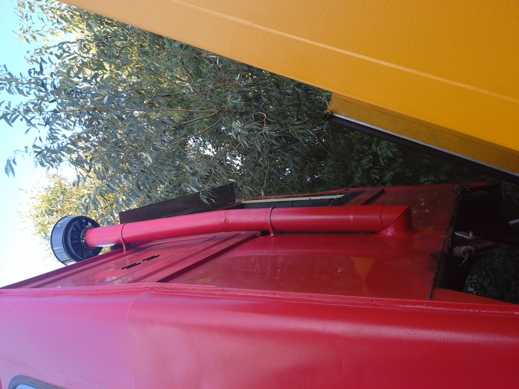

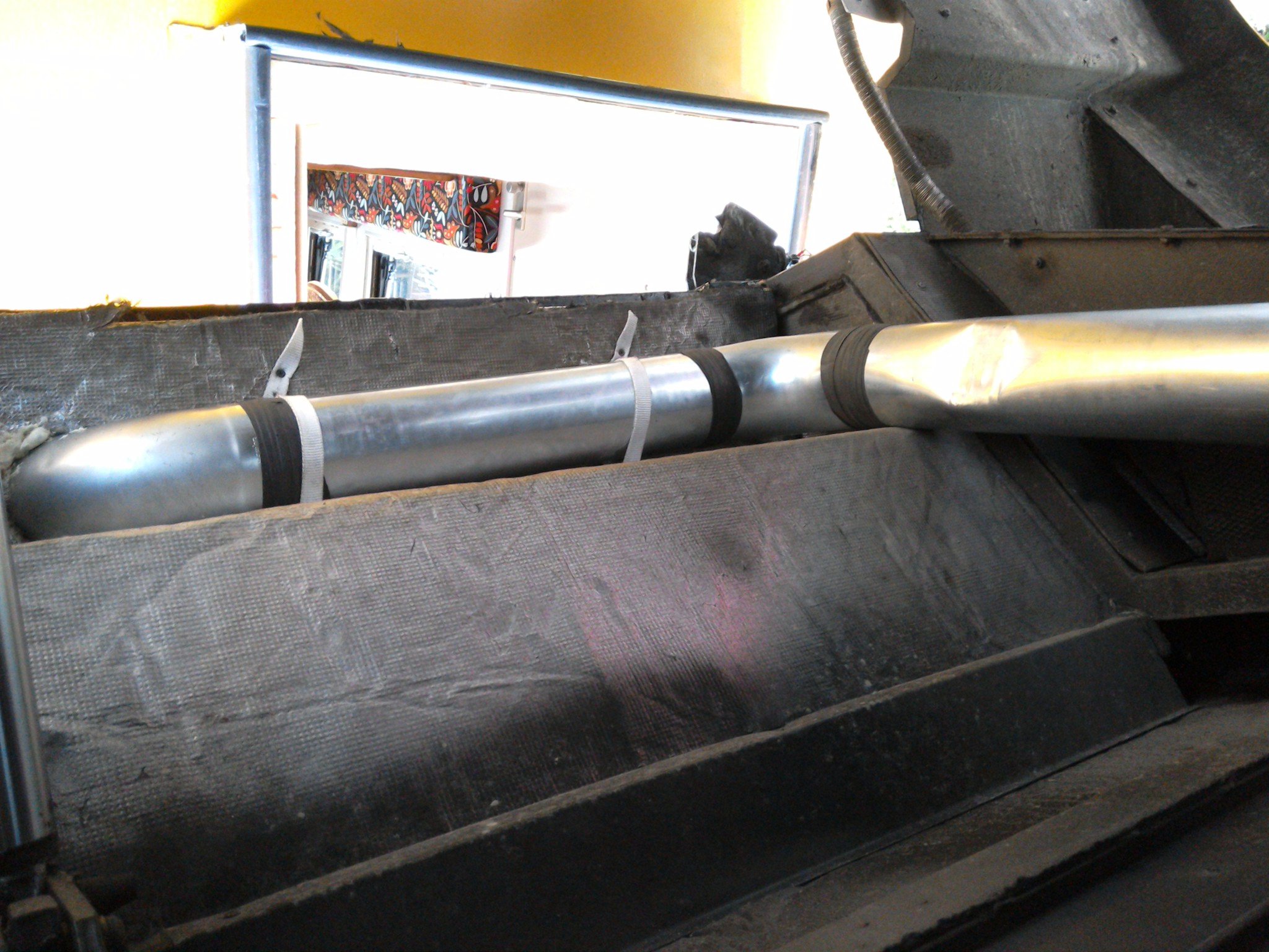

ich bin fast fertig mit der Verlegung meiner Luftzufuhr aufs Dach.
Das Rohr läuft durch den Motorraum zur Kabinenrueckseite aufs Dach. Dort wird der Zyklon installiert. Der original Primärfilter bleibt wo er ist und falls erforderlich abgedichtet. Bilder folgen in Kürze.
Bezüglich der Achsentlueftung wurde mir von einem Fachmann geraten langsam ins Wasser zu fahren. Die Achse und das Öl kühlen ab und es entsteht kein Unterdruck der das Wasser in die Achse saugt.
Ganz das alte Thema: In der Ruhe liegt die Kraft.

Re: Alternativer Luftfilter 90 16
ich neuen es müssten Bilder im Feierabendthreat sein, hab sie aber auch nicht mehr gefunden.
Nochmals 2 als Zugabe, natürlich wieder falsch herum gedreht.

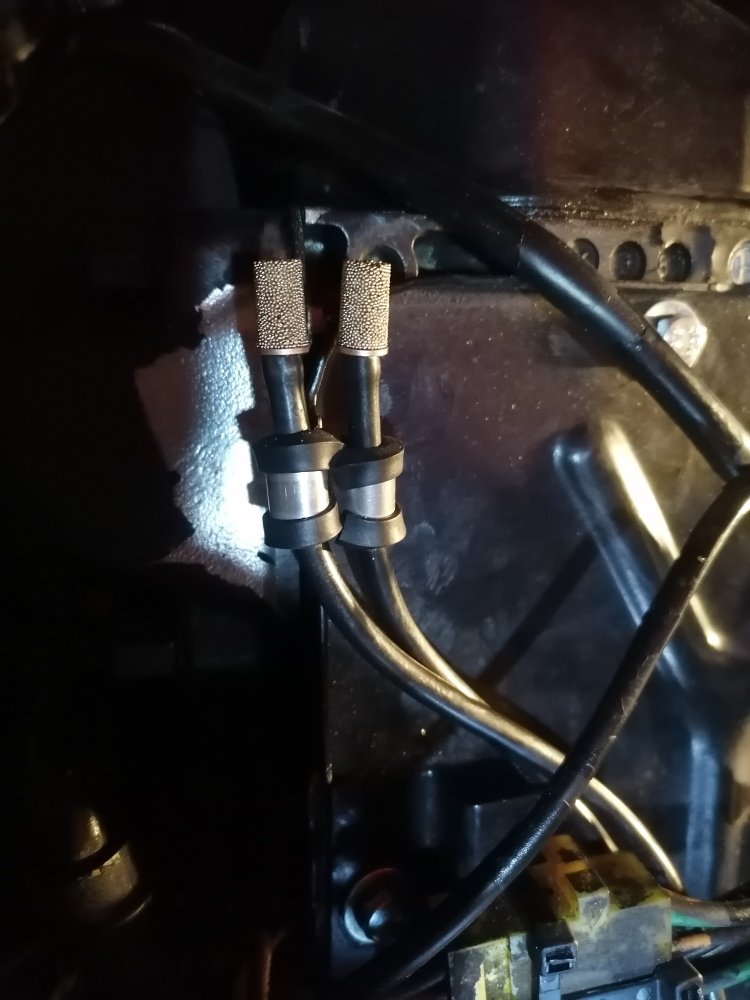

Zum Thema Getriebe- und VTG-Entlüftungen vom 90-16 hochlegen. Die beiden Ventile habe ich gegen je eine M10x1 Hohlschraube mit entsprechendem RIngnippel für 6x4mm Polyamid-Schlauch ausgetauscht, und auf der anderen Seite vom Schlauch lässt sich mit etwas Geschick sehr stramm ein Druckluft-Schalldämpfer aus mit M5 Anschlussgewinde aus Sinterbronze eindrehen....
Die liegen jetzt etwa auf Höhe der Zylinderkopfdeckel, siehe Bild..
Max

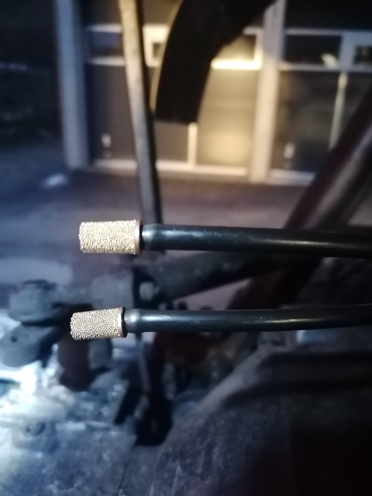

Die Sinterfilter hatte ich an anderer Stelle auch verbaut (innen) - sorry, war schei…. Kommt da irgendwie Feuchtigkeit und Staub oder ähnliches dran „wachsen“ die zu und es geht keine Luft mehr durch. Beim Schlagschrauber bläst halt immer von innen geölte Druckluft durch, da geht das.
Ich hab die duech 08/15 Spritfilter ersetzt - funzt bisher.
Und übrigens - es ist doch ein Schnorchel mit Filterdose auf dem Dach geworden - nur ein wenig anders als oft verbaut.

meggmann hat geschrieben: ↑2022-01-21 13:42:38Die Sinterfilter hatte ich an anderer Stelle auch verbaut (innen) - sorry, war schei…. Kommt da irgendwie Feuchtigkeit und Staub oder ähnliches dran „wachsen“ die zu und es geht keine Luft mehr durch. Beim Schlagschrauber bläst halt immer von innen geölte Druckluft durch, da geht das.
Hi Marcel,
naja wenn er an der Stelle irgendwann mal zukeimt, kommt halt in 5 Jahren für 0,87€ ein neuer rein

Ging bei mir recht schnell - zumindest würde ich mir ein Tütchen Ersatz mitnehmen. Ich vergesse sowas aber gerne, daher ist das für mich nix.Pforzheimer hat geschrieben: ↑2022-01-21 13:46:20meggmann hat geschrieben: ↑2022-01-21 13:42:38Die Sinterfilter hatte ich an anderer Stelle auch verbaut (innen) - sorry, war schei…. Kommt da irgendwie Feuchtigkeit und Staub oder ähnliches dran „wachsen“ die zu und es geht keine Luft mehr durch. Beim Schlagschrauber bläst halt immer von innen geölte Druckluft durch, da geht das.

naja wenn er an der Stelle irgendwann mal zukeimt, kommt halt in 5 Jahren für 0,87€ ein neuer rein![]()
