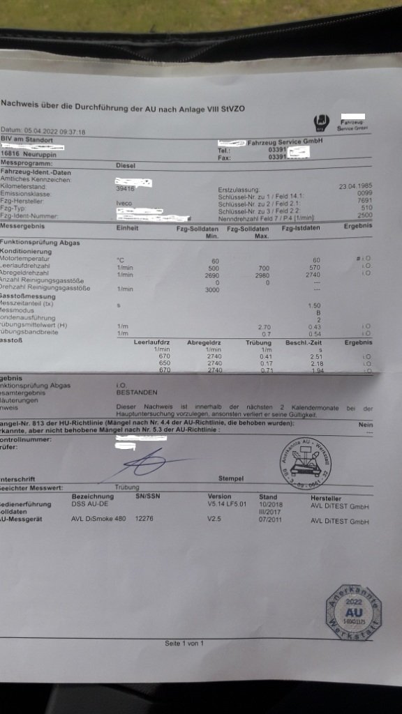

Re: Trübungswert (k-Wert) zu hoch ? Abhilfe !
ich hole diesen älteren Faden hoch aus aktuellem Anlass.
Vor ein paar Monaten bin ich aufmerksam geworden auf die Thematik "Zweitaktöl dem Diesel beimischen" . Ich habe für mich versucht Licht in dieses Thema zu bringen und letztlich auch über die Abhandlungen (aus 2005) vom "Sterndocktor" gestolpert.
Neben anderen Effekten, so die Ausführungen, bewirkt die empfohlene Beimischung im Verhältnis 1:200 ...1:250 eben auch die drastische Reduzierung der Trübungszahl. Das wollte ich eben auch wissen und war heute zur jährliche fälligen HU/AU und siehe da.... erreicht Motor im Mittel eine Trübungszahl von 0,43 m-1 und liegt damit unterhalb des Maximalwertes von 0,5 m-1 für EURO VI für Nutzfahrzeuge.
Das Protokoll vom vorigen Jahr weist mit 1,93 m-1 einen guten Wert weit unterhalb des max. zulässige von 2,7 m-1. Diese Werte waren mit normalem Diesel ohne ZT-Öl Zumischung. Protokoll, Diesel pur ohne ZT-Öl
Protokoll: ZT-Öl / Diesel im Verhältnis 1:250
Der Motor läuft insgesamt auch ruhiger und zeigt keinen (erkennbaren) Schwarzrauch mehr. Den konnte man sonst relativ leicht provozieren konnte im normalen Fahrbetrieb. Mir gefällt das bisherige Ergebnis schon mal gut. Ob sich eine Verbrauchssenkung einstellt, wird sich auf den nächsten Reisen zeigen.
Zuletzt geändert von moje 57 am 2022-04-05 20:12:07, insgesamt 1-mal geändert.

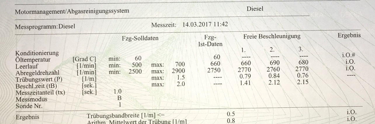

Seltsam - denke ich habe den gleichen Motor wie Carsten, bei der HU Beschleunigungszeit 2 s Sollwert und die maximale Trübung ist 1,5 (die unterschritten wurde).
Wo kommen denn die unterschiedlichen Grenzwerte her????
