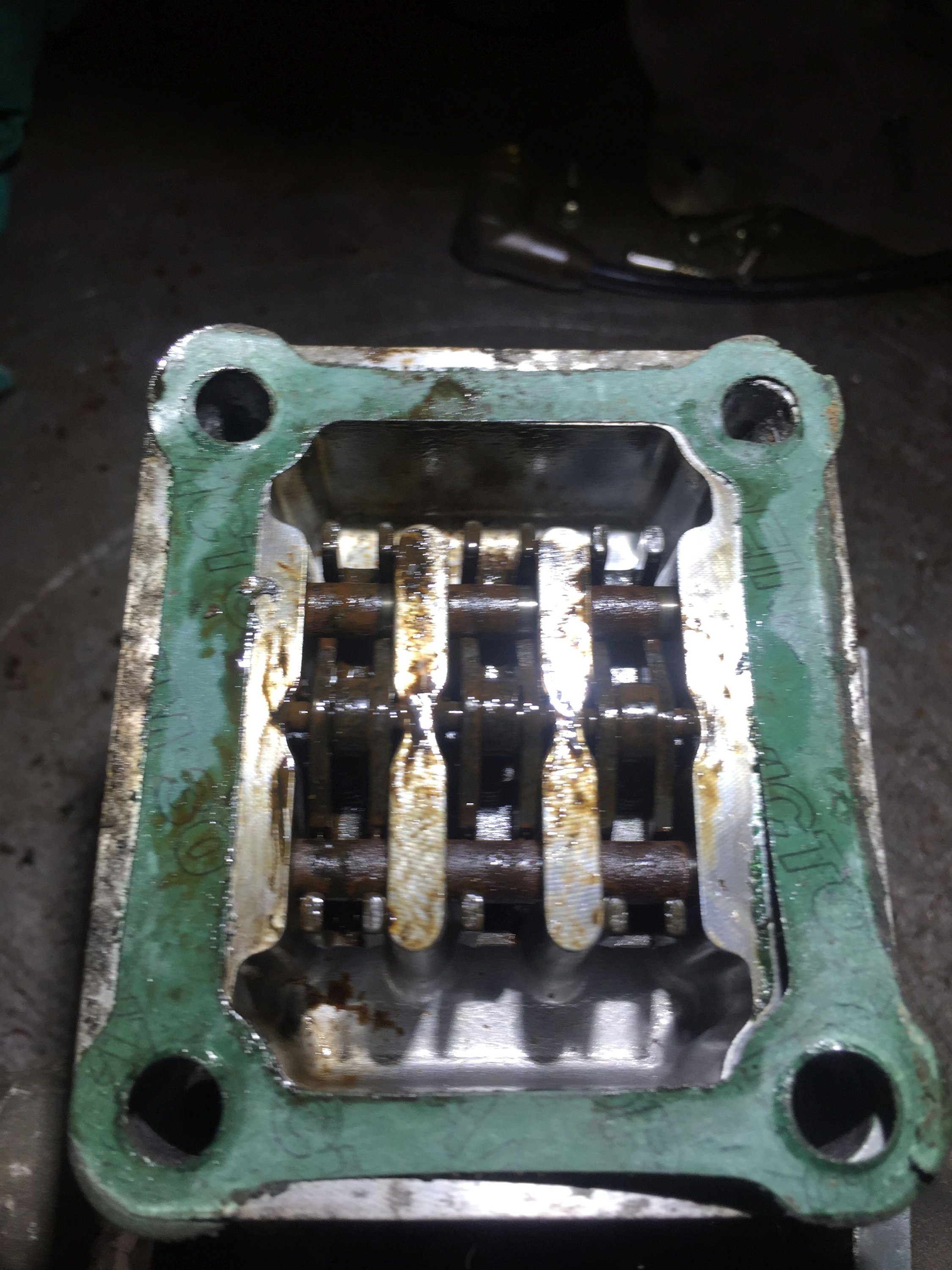

Re: ZF Getriebe 9S109 der 4. und 8. Gang lassen sich nicht einlegen/schalten
So,
heute Vormittag werde ich die Schaltkonsole vom Getriebe abbauen
und überprüfen ob ich ``trocken´´ die Gänge durchschalten kann.
es ist ein Steyr12S21
Toni
Toni
Heute lasse ich das Getriebe ausbauen und von ZF anschauen, dann entscheide ich über reparatur oder Austauschgetriebe
