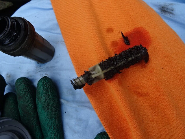

:idee: Erste Erkenntnis: Kraftstoffvorfilter mit schleimiger Masse praktisch komplett verstopft.
Verdacht: Dieselpest.
Erste Massnahme: Kraftstoffvorfilter gereinigt und Kraftstofffilter gewechselt.
Danach kein Leistungsverlust mehr, aber nach ca. 100 km bereits wieder erste schwarze Rückstände im Kraftstoffvorfilter.

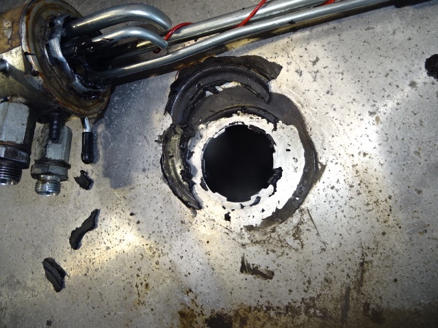

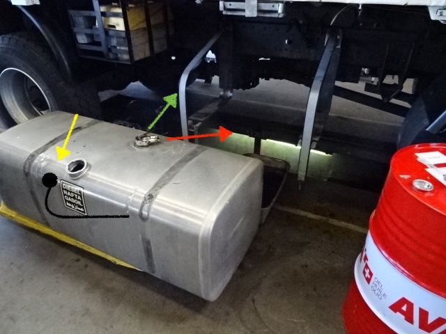

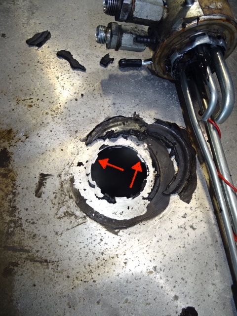

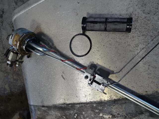

:idee: Zweite Erkenntnis: Tankgestänge ist falsch in den Tank geschraubt.
Grüner Pfeil zeigt die Richtung an, in welche die Kraftstoffleitung und der Rücklauf korrekterweise schauen müssten.
Roter Pfeil zeigt die Richtung an, wie sie verbaut waren (um ca. 45 Grad verdreht).

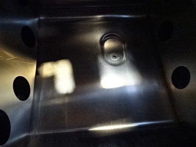

:idee: Dritte Erkenntnis: Tankanzeige bleibt bei 3/4 stehen, weil der Schwimmer (gelber Pfeil) infolge verdreht eingebautem Tankgestänge in einem Loch der Schwallwand hängen blieb.

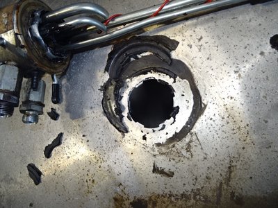

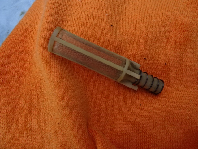

Weiter entdeckten wir im Tank ein unmotiviert lose rumliegender Filter und ein schwarzer Dichtungsring.
:idee: Vierte Erkenntnis: Beim Einbau des Tankgestänges rutschte wohl der Filter irgendwie runter und fiel in den Tank. Dasselbe musste mit dem Dichtungsring passiert sein, welcher zwischen Tankaussenwand und dem Drehkopf des Tankgestänges zu liegen kommt und beim Eindrehen für den nötigen Halt sorgt.

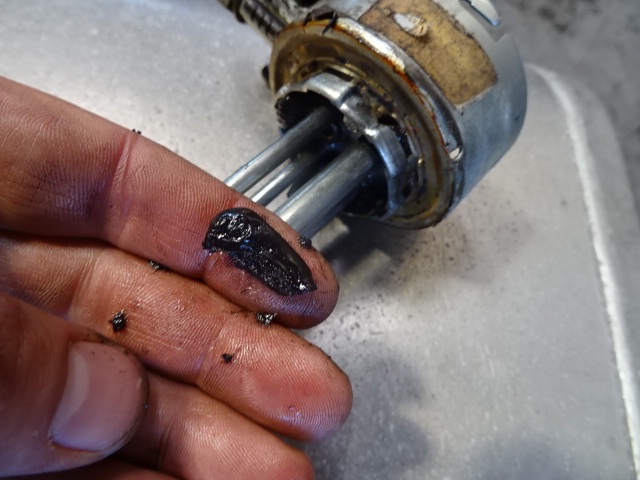

:idee: Fünfte Erkenntnis: Weil das Tankgestänge nach dem Runterrutschen des Dichtungsrings nicht mehr so richtig fest sitzen wollte, wurde der Drehkopf kurzerhand mit einer fetten Schicht dauerplastischer und kraftstoffresistenter Dichtmasse verklebt.
:idee: Sechste Erkenntnis: "Dauerplastisch" und "kraftstoffresistent" scheint höchst relativ zu sein, vor allem dann, wenn die Dichtmasse dauernd Dieseldämpfen ausgesetzt ist, denn nun entdeckten wir, dass sich diese teilweise aufgelöst hatte und dem Gestänge entlang in den Tank tropfte. Damit erklären sich die schleimigen Stücke im Kraftstoffvorfilter.

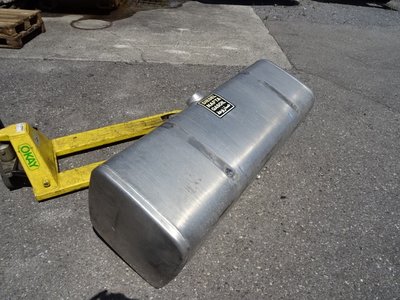

Schritt 4: Kraftstofftank mit Motorenreiniger einsprühen und mit dem Hochdruckreiniger mehrfach durchwaschen, schütteln und schwenken, bis nur noch glasklares Bergbachwasser rauskommt.
Schritt 5: Give it a sun-bath bis furztrocken.

Schritt 7: Im Tank gefundenen Filter am Ende des Kraftstoffgestänges montieren. Dichtungsring leicht einfetten und beim Eindrehen des Tankgestänges darauf achten, dass dieser richtig sitzt. Falls das Gestänge nach dem Eindrehen zu lose ist, mit einer Zange die mit rotem Pfeil markierten, hervorstehenden Teile leicht nach unten biegen. Dabei darauf achten, dass der Dichtring nicht in den Tank reinrutscht... :p Tank montieren; Kraftstoffleitung und Rücklauf anschliessen (jetzt kommt die Markierung zum Tragen... ;) ) und Kraftstoffanzeige verkabeln.

Fazit: Die Hauptverschmutzung im Vorfilter rührte vor allem daher, dass sich die Dichtmasse zwischen Tankaussenwand und Tankgestänge auflöste und in den Tank hineintropfte. Da ausserdem der Filter am Tankgestänge komplett fehlte, wurden auch ziemlich grosse Stücke eingesogen. Ob die restliche Verschmutzung und die Ablagerungen im Tank - vor allem auf dem Tankboden - tatsächlich die Dieselpest war, darüber waren sich auch die KfZ-Profis, welche sich die Sache angeschaut haben, nicht einig. Zur Sicherheit wurde der alte Diesel entsorgt und für den Muni gabs eine Frischbetankung inklusive einem Grotamar 82-Shot!
