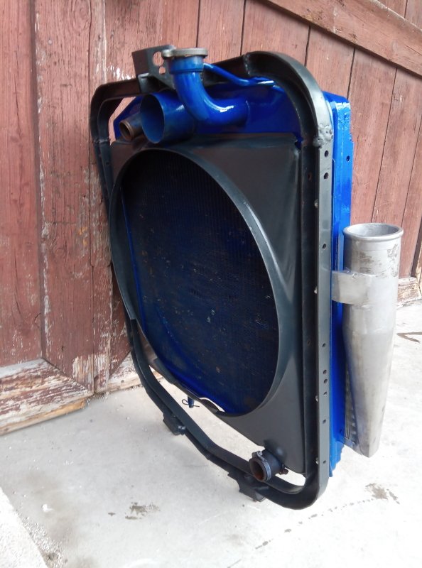

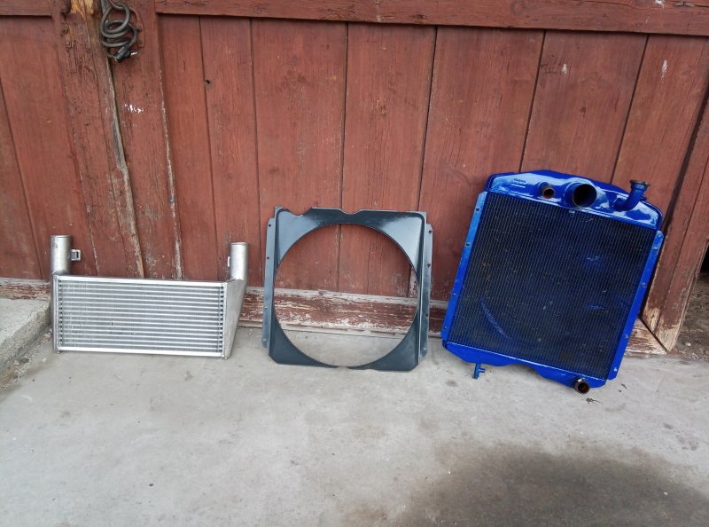

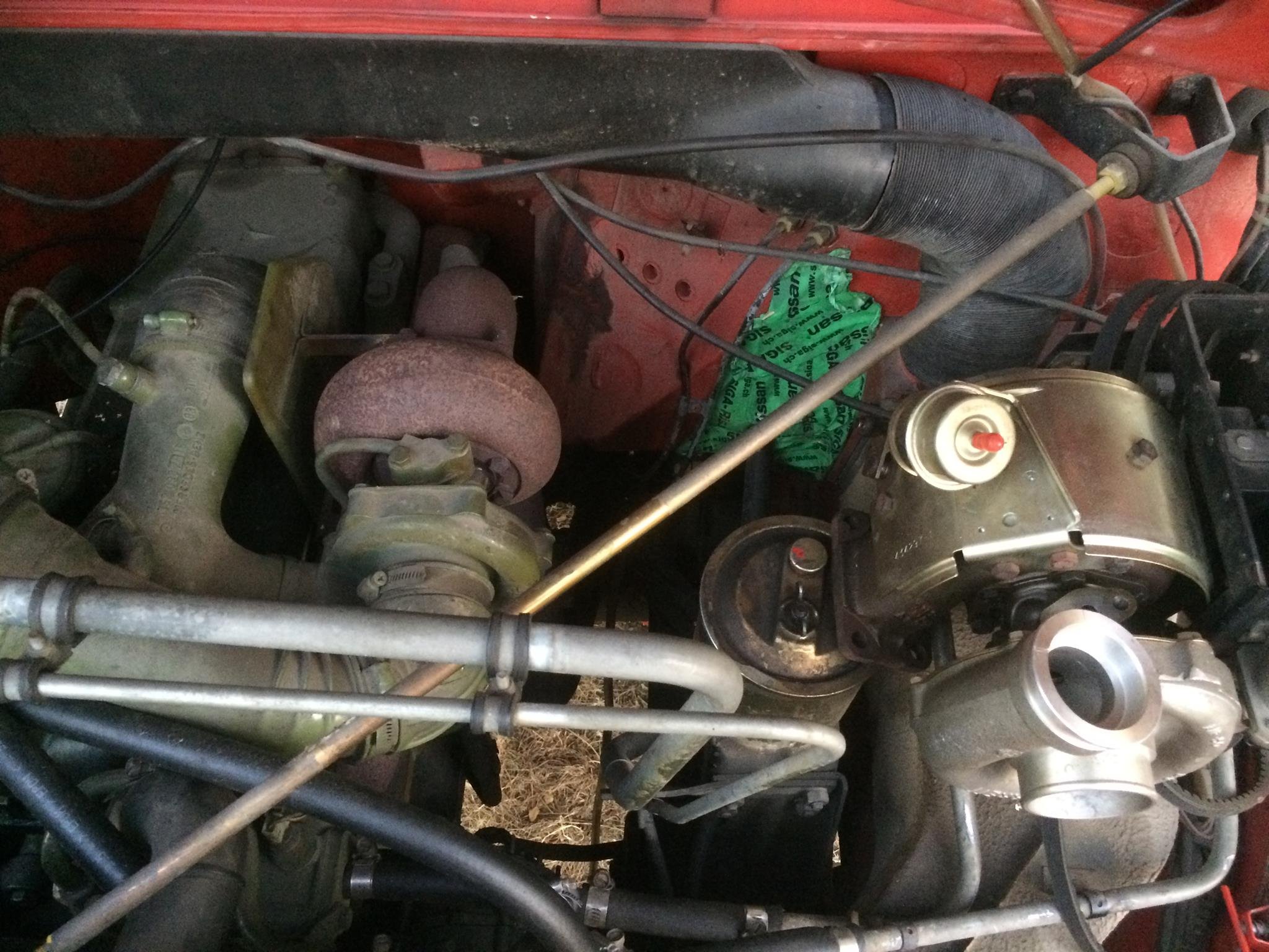

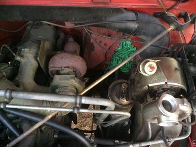

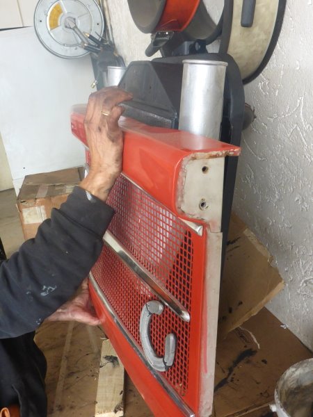

Hier ist der Umbau meines Motors auf Wastegate Turbo: Turboumbau Kurzhauber
Aus sicherer Quelle weiß ich, dass nicht der einzige bin, der mit diesem System rumfährt. Soll übrigens auch ohne auch ohne LLK ganz gut funktionieren (hab ich gehört :angel: ). Und wer doch lieber noch einen LLK in den Kurzhauber verbauen will: Es gibt einen LLK, der da auch reinpasst, ohne den ganzen Aufwand mit Haube vorziehen und so:

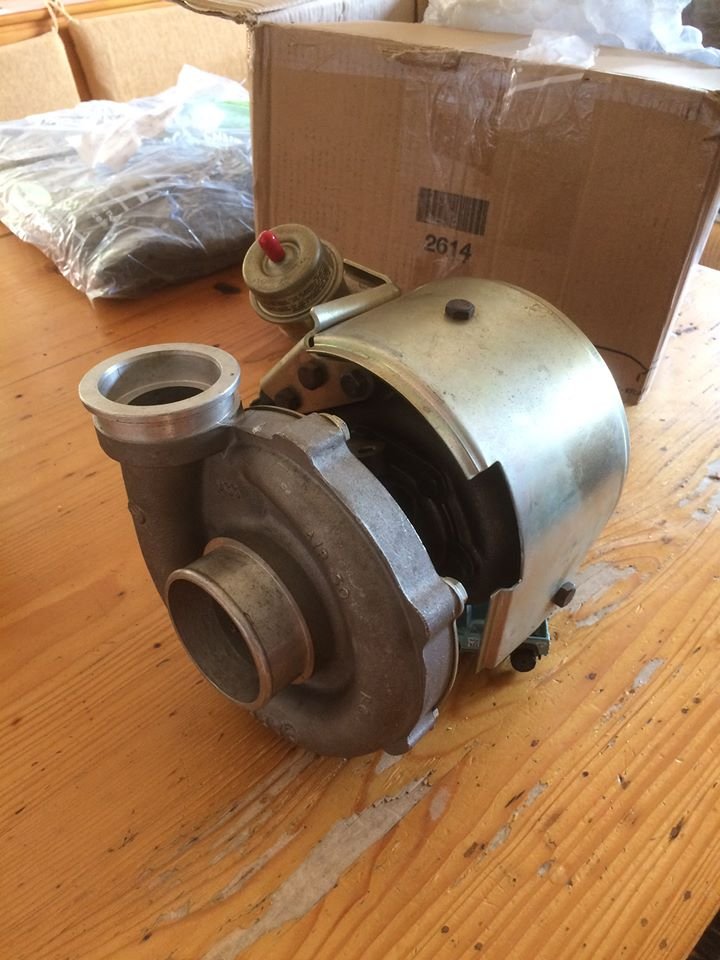

#13 Beitrag von TobiasXY » 2018-08-03 21:17:27

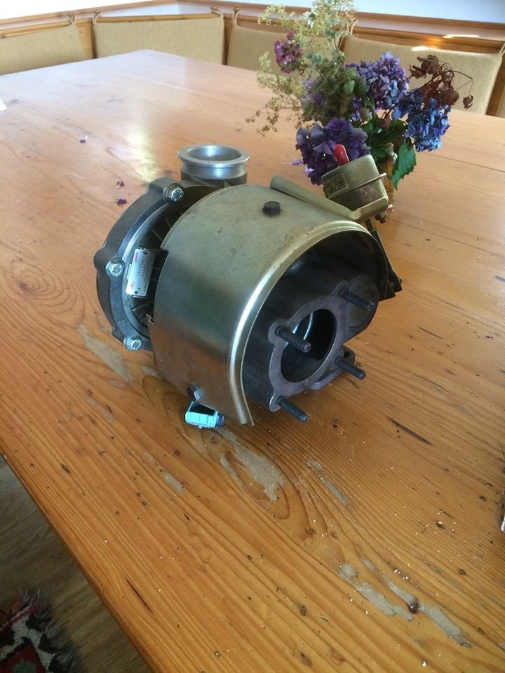

So einen kleinen Schritt weiter,
der "neue" Wastegate ist da.
Mal spaßenthalber reingestellt, der "Umbau" macht wirklich erst Sinn, wenn ich wieder Geld aufm Konto habe und rausgefunden habe was die LLK Version vom Walther kostet ^^
Sonst baut man den Spaß zweimal um...
Weil im Grunde bietet sich der LLK bei der aktuellen Einbaupositon regelrecht an.
Aber bevor ich nicht den LLk hab, respektive die Kohle für...liegt das Projekt auf Eis...aber man munkel das in 18 Werktagen wieder Kohle aufm Konto sein soll :lol: :lol: :angel:

#14 Beitrag von Jimmy » 2018-08-04 22:07:34
Pustefix im Blechmantel.
Es bleibt spannend.

#15 Beitrag von Ulf H » 2018-08-04 22:40:34
... nette Tischdekoration ...

Extra für dich Ulf. War mir gar nicht aufgefallen...ist halt im Haus die gemeinschaftsküche...bin eher nicht so der dekotyp....aber das kennst ja :p
P.s der blechmantel, wenn passt, ist eigentlich ziemlich praktisch. Aktuell wird die Stirnwand (trotz iso) und gaspedal ziemlich heiß. Praktisch im Winter aber im Sommer...und es ist theoretisch kein weiteres hitzeschutzblech nötig

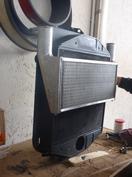

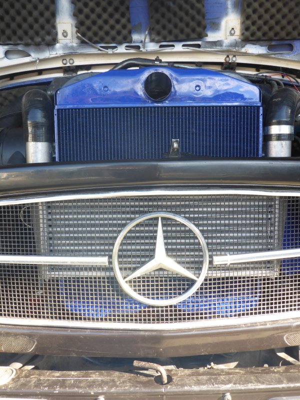

Aber gern bitteschön & bittegleich: LLK für Kurzhauber, derzeit in der Mache:
Bericht folgt demnächst

Hallo Walter, danke das ging ja flott. Im Bericht bitte die Bezugsquelle u Maße mit nennen. Bei längerer Lieferzeit auch gern hier o per pn. Dann Bau ich in dem Zeitraum doch direkt llk u Turbo (macht auch wegen der verrohrung Sinn) mit ein dann ist der 1113 erstmal „fertig“ bzw alle Spielereien eingebaut die ich da habe u ich kann mich dem 711 widmen
