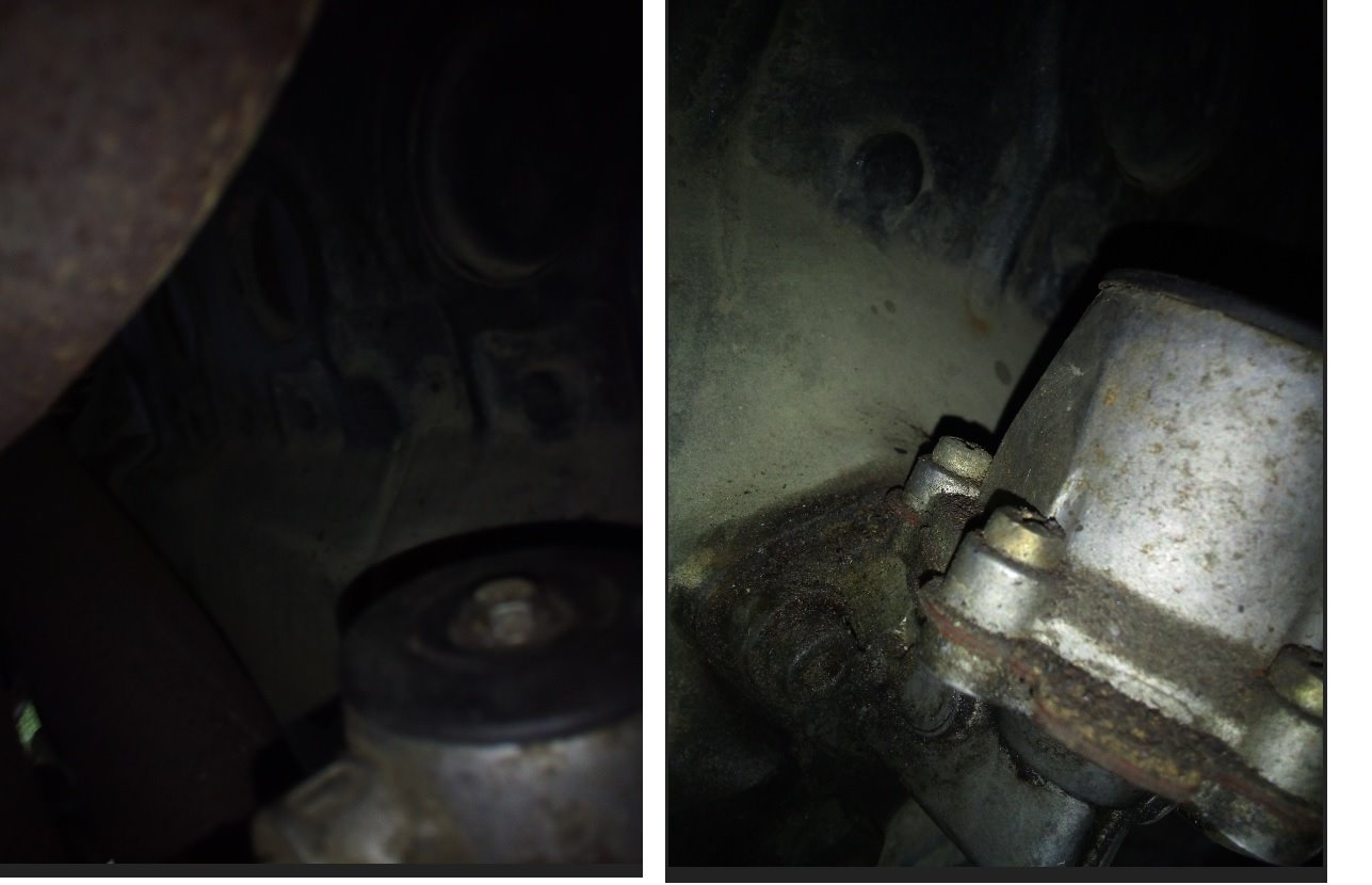

So jetzt endlich ein paar Bilder: Ich war zu faul um das Kippfahrerhaus erst wieder hoch zu pumpen, daher sind die Bilder nicht die Besten.Man erkennt aber recht deutlich die VAriante mit dem Kunststoffdeckel und der Schraube oben.
Das Heißt ich habe also die neuere und muss die Schraube oben raus schrauben und dann den schwarzen Kunststoffdeckel runter ziehen. Evtl. mit einem Schraubenzieher ? Der scheint recht fest zu sitzen ?!
Danke für Eure Hilfe.
SD

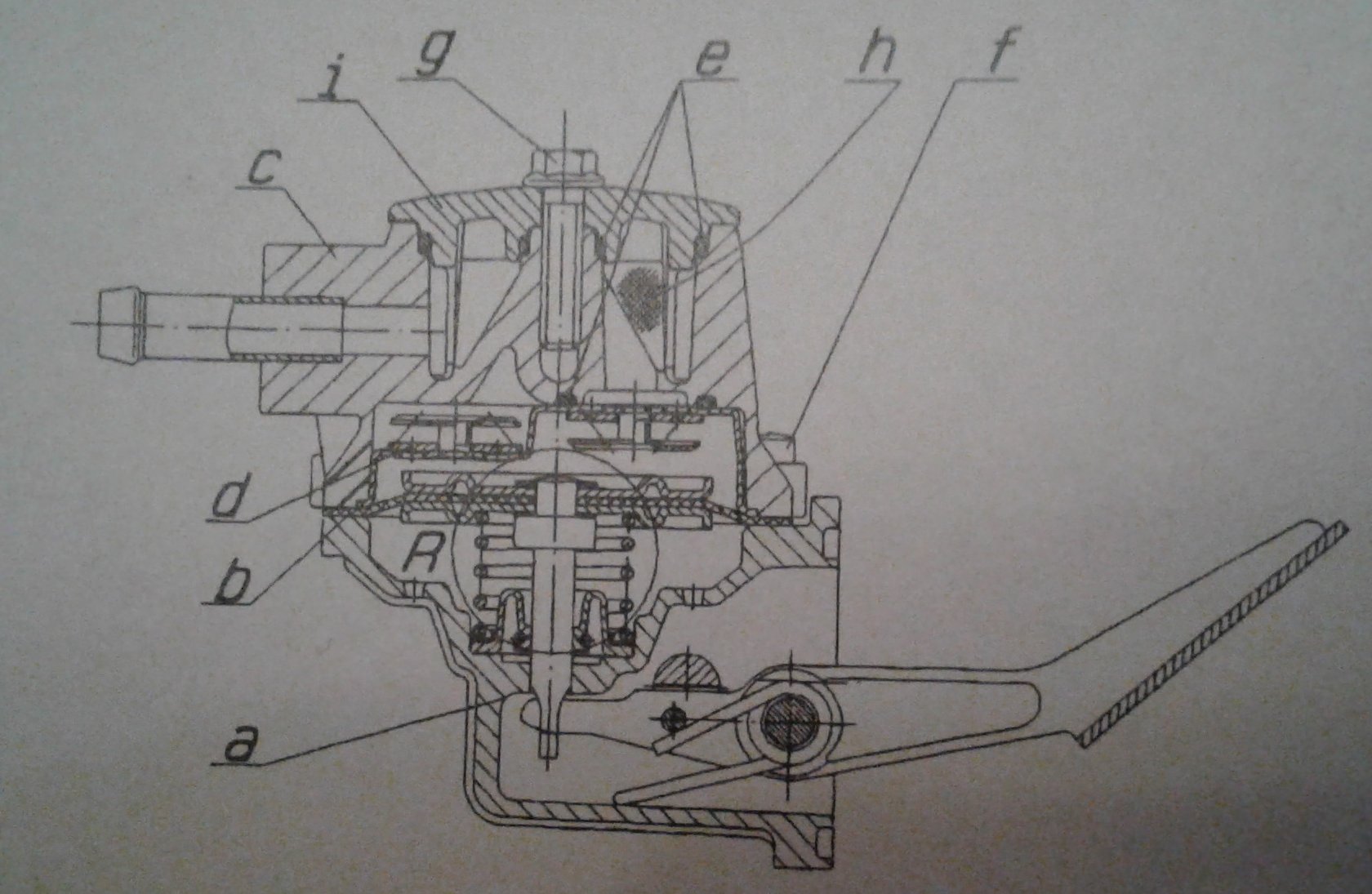

Re: Kraftstoffvorförderpumpe MAN G90, Siebfilter
Anbei ein BIld von der Pumpe. Die mittlere Schraube raus und den Deckel hochnehmen. Durch den O-Ring hält der vermutlich etwas fest.
Im Werkstatthandbuch ist auch beschrieben, wie man die Pumpe zerlegt und prüft. Ist keine Raketentechnik und benötigt kein Sonderwerkzeug.
Danke - in meinem Werkstatthandbuch ist nur die alte Pumpe beschrieben.
SD
SD
- Franz Kafka -
- Franz Kafka -
kannst Du 1 zu 1 benutzen. Mit Ausnahme der Sieb-Position ist alles gleich.
