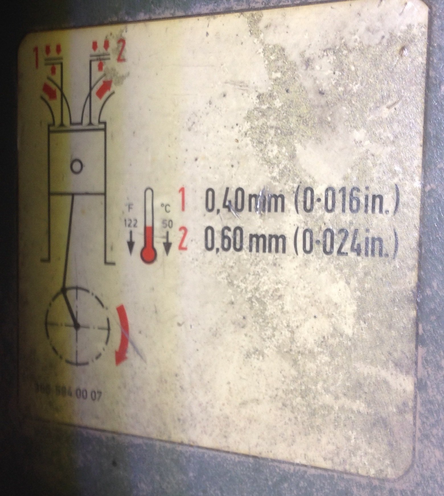

so es wird noch verrückter!
nach dem kippen der Doka kam dieser Aufkleber zum Vorschein:
Werte 0,4/0,6

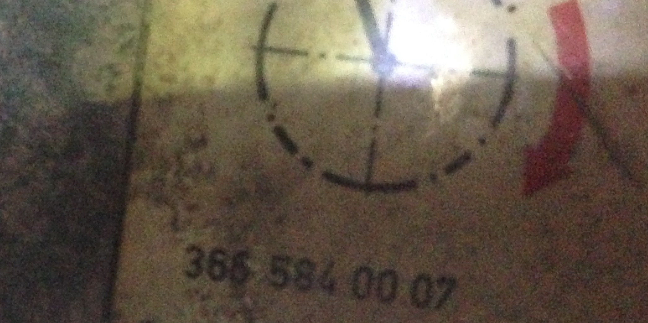

Sieht aus als ob er schon immer drauf gewesen ist. Komisch ist die Teilenummer beginnt mir 366?!?
Auf was stellt man diese Maschine denn nun ein? Kann es sein, dass der Aufkleber falsch ist?
Beiträge: 17883
Re: MB 1017A Ventile einstellen - das klassische Dilemma
#7 Beitrag von Pirx » 2018-07-12 15:39:20
Das ist der Aufkleber vom OM366, der auf einem OM352 eigentlich nichts verloren hat.

das Ventilspiel ist abhängig von der verbauten Nockenwellenvariante. Das korrekte Ventilspiel ist Bestandteil der Steuerzeiten. In Austauschmotoren wird auch beim OM352 eine 366er Nockenwelle verbaut. Speziel die Steuerzeiten und Ventilhub in Verbindung mit der entsprechenden Förderbeginn sind die Ursache für die unterschiedlichen Drehmomentkurven. Die Überhöhung ist im Laufe der Jahre gewachsen und in den niedrigeren Bereich gewandert.

Vielen Dank für die Info, kann ich irgendwie herausfinden welche Nockenwelle verbaut ist?
Tauschmotor kann ich mir allerdings nicht vorstellen, die Motornummer 353.972 10 839831 am Aggregat stimmt mit der in der MB Datenkarte überein.
Habe das Ventilspiel jetzt erstmal entgegen der aufgedrckten Werte auf die 0,25/0,4 eingestellt und dafür alle etwas strammer gestellt als vorher.
Vom Klang her kein Unterschied festzustellen. Ich werde mal Leistung, Verbrauch und Qualmentwicklung beobachten und berichten, evtl. hilft es ja mal jemandem.
